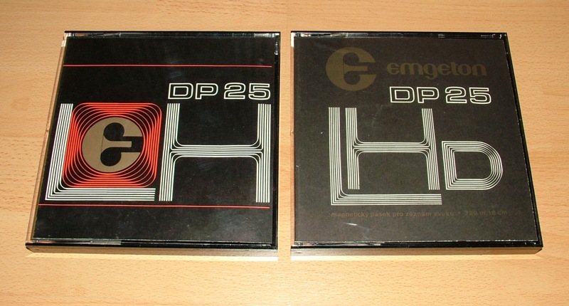

Podarilo sa mi zohnať nové, ešte nehrané 720m pásy EMGETON DP 25LH a EMGETON DP 25LHD.
Potreboval by som zistiť podrobnosti o týchto pásoch, parametre, údaje výrobcu a z toho plynúce rozdiely. Subjektívne - zvukovo aj opticky - sa javia ako rovnaké, veľmi podobné pásu BASF DP 26LH, ale na rozdiel od neho skoro vôbec nešpinia páskovú dráhu.
Myslel som, že sa jedná o klon úplného štandardu EMGETON DP 25LN, ale som vcelku milo prekvapený.

PríspevokZaslal: St február 10, 2010 09:42:35    Predmet: LH či LHD? Odpovedať s citátom
Vďaka, súhlasím, že pre normálne nároky (nejako to hrá) postačujú oba. Krabičky sú vcelku OK, dá sa na to zvyknúť. Zaujíma ma hlavne rozdiel medzi nimi, povedzme či LHD je reálne viac prebuditeľný, či vyžaduje zmenu nastavenia apod.
Asi tak ako rozdiel medzi klasickou 29 a 29A Wink

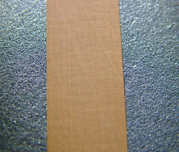

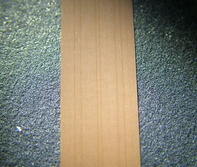

Ďakujem za info. K čomu kobalt? Vyššia koercivita?
EMG LHD
 Filesize:  158.89 KB
 Viewed:  376 Time(s)
EMG LH det
 Filesize:  152.8 KB
 Viewed:  394 Time(s)
Fitter
Založený: 16 september 2009
Príspevky: 250
PríspevokZaslal: St február 10, 2010 23:09:29    Predmet: Odpovedať s citátom
Neviem, či to ovplyvní aj koercivitu, ale istotne to zlepší homogenitu a stálosť aktívnej vrstvy. Nakoľko podla Mendelejevovej sústavy prvkov by mal byť kobalt, vzhľadom na počet protónov, deliteľnejší na menšie častice, ako železo a ešte vo forme oxidu. Dopĺňa vrstvu a poľa môjho názoru, by mal ísť dole šum. Len čo to urobí po tých rokoch. Na snímkach to ale vyzerá dobre.
