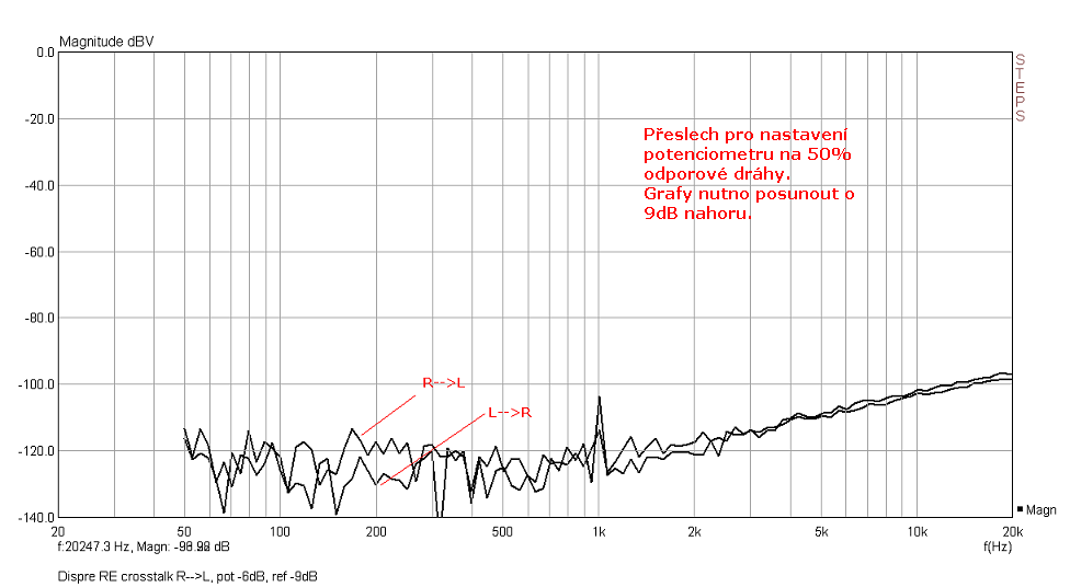

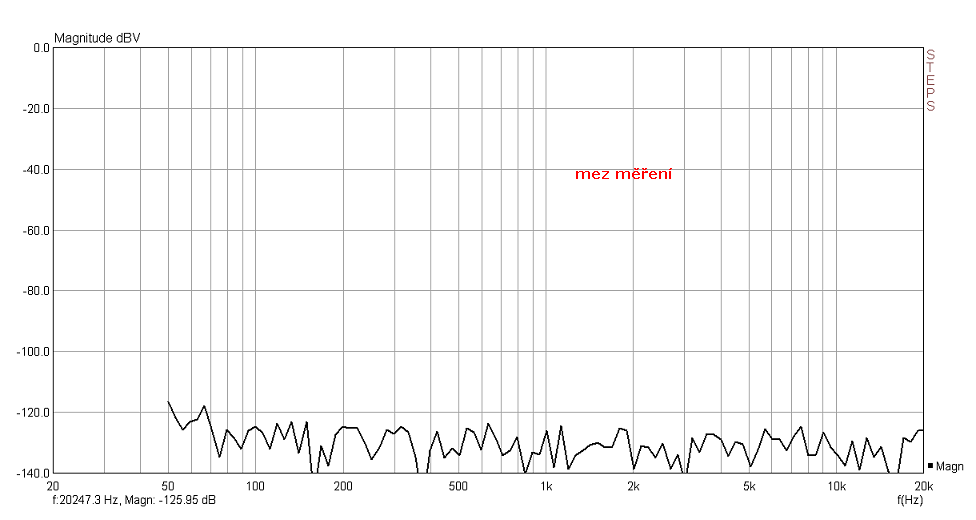

Jelikož mě pan Bunta nařkl, že na podání prostoru mají blahodárný vliv přeslechy na vyšších kmitočtech, viz:
http://hifi.slovanet.sk/bb/viewtopic.php?p=106550#106550
rozhodl jsem se provést měření na nyní aktuální verzi Dispre RE. Měření jsou 2, jedno pro nastavení potenciometru naplno, druhé na 50% odporové dráhy. Též připojuji mez metody.
Již jsem jedno dřívější měření na velmi podobném přístroji ukázal, pochopitelně nepředpokládám, že se pan Bunta omluví, to není ani jeho, ani zdejší styl.
Na podezíravý příspěvek OPA, že za vším je jen marketing, dále reagovat nehodlám.

Tedy Pavle, to jsou přeslechy na 20kHz jako kráva a co teprv na 100kHz, to bude pro Tatrmanna až neposlouchatelné !
Ale zjevně za to nemůže jen potenciometr, ale celý zesilovač !

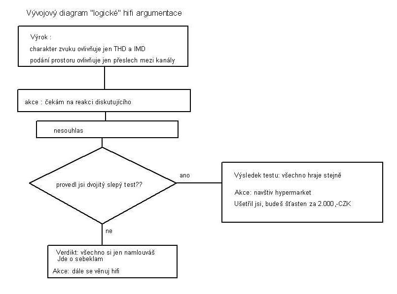

Diferenční metoda je velmi dobrá, a výsledky dává, jen se lišíme v její aplikaci. Pokud se použije jako ekvalizační, pak výsledky nedává.
Vzhledem k tomu, že se lišíme v cestách za rozhodovacím blokem vývojového diagramu, který jsem uvedl včera, a není naděje na shodu, není nutné se navzájem přesvědčovat. Pokud je někde vlákno o BV headampu nebo PA300 apod., necitím potřebu do něj psát, dohadovat se a bránit svou filozofii.
Ad cihla - o té se rozhodují zákazníci na základě poslechu. Někdo ji dá, někdo ne, každý má jiné požadavky a představy, a různé audio systémy. Díky tomu pokryjeme každý jiný segment, a to je snad dobře, ne?

Určitě nemá vliv více než -80dB na 20kHz a kolem -120dB ve středu pásma.

A copak má tento obrázek společného s přeslechy mezi kanály ?
