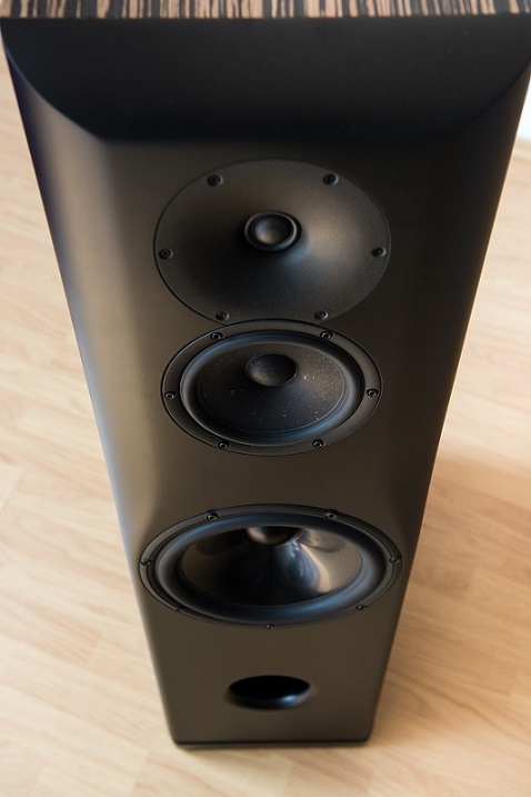

Dam sem projekt, ktery vznikal asi rok, od prvnich konceptu.
Rozpocet byl stedry, tak jsme zvolili dobre menice, plus narocnejsi ozvucnici.
Od zacatku byl pozadavek na vyrovnane smerovky, takze volba padla na maly WG od Visatonu a do toho SS7100. Pod to Satori stredak, podle vsech dostupnych informaci skvela vec, takze jsem to rad vyzkousel. A dolu SS 26W Revelator, hlinik.
Celni stena byla modelovana v Solidworksu, pak vyrobena na CNC. Na merenich je videt prinos, delal jsem i mereni bez zaobleni, ciste pro porovnani. Pak se toho ujal Kanny a zhotovil celou bednu, plus lakovani.
Diky WG a zaklonu bedny vysel vsude cisty druhy rad akusticky, coz byl i zamer.
Podstava je prisroubovana a ma v sobe zapustene kolecka.

Vnitrek ozvucnice neni nic zvlastniho, zvlast komora pro vyskac i stredak, 4 pricky (instalace natrubku zevnitr vysla tak tak, a pri sroubovani terminalu jsem si tam malem zalomil ruce ), vyhybky jsou na dve desticky, posazene za basakem, na vyztuhach.
