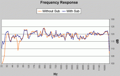

Tak problem je konecne vyrieseny - kupil som uzasnu vec - subwoofer managment system "sms-1" od velodyne (taka digitalna vyhybka pre subwoofer s upravou ekvalizeru v kritickych miestach s kalibracnym mikrofonom). Tento procesor som zaradil do cesty pred subwoofer - samozrejme som na nom vypol vstavanu vyhybku, upravil som ekvalizer a dostal som takmer vyrovnany priebeh frekvencneho pasma do subwooferu resp. do miesta posluchu.
Ak si vsimnete graf z procesoru pred upravou - je skoro taky ako som predpokladal - cize v mieste posluchu je prepad pasma zhruba na 58Hz az o 10dB - co je kurevsky vela a toto robilo najvacsi problem.
Teraz je konecne zvuk takmer dokonaly Very Happy

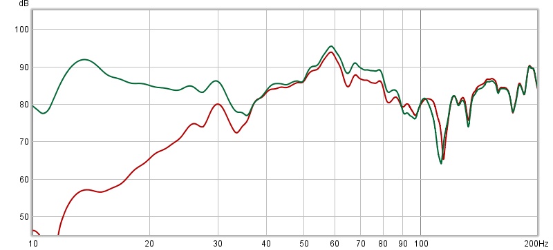

Lilian
Založený: 02 marec 2009
Príspevky: 213
Bydlisko: Nové Mesto nad Váhom
PríspevokZaslal: Ut január 01, 2019 18:42:55    Predmet: Odpovedať s citátom
Meranie s UMIK1 cez REW .
Zelena je so subom.
 Filesize:  52.66 KB
 Viewed:  219 Time(s)

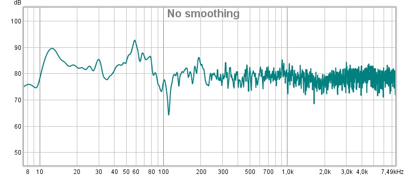

Lilian
Príspevky: 213
PríspevokZaslal: Ut január 01, 2019 18:48:33    Predmet: Odpovedať s citátom
Do 500Hz...
Neviem,ale podla mna je to nad 200Hz strasne hore dole. Tato freq.by sa vsak mala asi lepsie dat upravit akust.prvkami ako to pod 100Hz co podla mna je vcelku OK.
 Filesize:  54.85 KB
 Viewed:  249 Time(s)

mrba
Založený: 09 máj 2014
Príspevky: 1261
PríspevokZaslal: Ut január 01, 2019 19:29:23    Predmet: Odpovedať s citátom
Bolo by vhodné mať aj meranie z blízkeho okolia posluchového miesta (napr. +-30cm hore-dole, vpredu-vzadu, vľavo-vpravo od posluchového bodu) a jeho spriemerovanú hodnotu.

Lilian
Príspevky: 213
PríspevokZaslal: St január 02, 2019 16:32:55    Predmet: Odpovedať s citátom
Spriemerovane meranie (cca 30cm do stran,)
 Filesize:  68.66 KB
 Viewed:  248 Time(s)
BRYSTON A2, Amini, A mini center,
Audiophysic MINOS
BRYSTON SP2, Pioneer BD LX56
mrba
Príspevky: 1261
PríspevokZaslal: St január 02, 2019 16:40:28    Predmet: Odpovedať s citátom
Teraz už to pásmo nad 200 Hz nevyzerá až tak zle.
