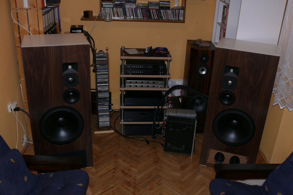

PríspevokZaslal: Ut september 17, 2013 12:59:04    Predmet: Odpovedať s citátom
Často čítam či sa do malej miestnosti (a tá moja 12m2 malá je) viac hodí malá alebo veľká bedňa. Načas som túto dilemu vyriešil výmenou svojich "veľkých" bední za VEĽKÉ Cool

furto
Založený: 26 január 2013
Príspevky: 691
PríspevokZaslal: Ut september 17, 2013 13:54:49    Predmet: Odpovedať s citátom
Paráda, keď máš veľké duchny za chrbtom netreba ani molitany Smile .
Ten aktív ti tam docela závidím, raz sa možno ku tomu dopracujem.
bubuxin
Založený: 01 marec 2007
Príspevky: 2885
Bydlisko: Žiar nad Hronom
PríspevokZaslal: Št september 19, 2013 08:09:54    Predmet: Odpovedať s citátom
Žiadne duchny, akustika je slabá. Možno na ňu dôjde cez zimu keď bude viac času.
šeďour
Založený: 14 marec 2011
Príspevky: 870
Bydlisko: Říčany
PríspevokZaslal: Št september 19, 2013 08:37:43    Predmet: Odpovedať s citátom
Slabou akustiku zesílíš obložením místnosti obkladačkami Laughing

bubuxin
Príspevky: 2885
PríspevokZaslal: Št september 19, 2013 13:47:26    Predmet: Odpovedať s citátom
Ja chcem použiť rezonátory. Problémové frekvencie sú blízko seba, pretože šírka miestnosti (2,7 m) je blízko výške (2,55 m). Tá akustická pena zatlmí len vysoké frekvencie.
furto
Príspevky: 691
PríspevokZaslal: Št september 19, 2013 16:14:01    Predmet: Odpovedať s citátom
aj stredy, záleží aj od hrúbky, ...
