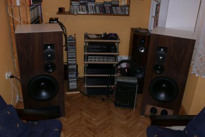

Často čítam či sa do malej miestnosti (a tá moja 12m2 malá je) viac hodí malá alebo veľká bedňa. Načas som túto dilemu vyriešil výmenou svojich "veľkých" bední za VEĽKÉ Cool
 Filesize:  119.81 KB
 Viewed:  1037 Time(s)

Paráda, keď máš veľké duchny za chrbtom netreba ani molitany Smile .
Ten aktív ti tam docela závidím, raz sa možno ku tomu dopracujem.

Žiadne duchny, akustika je slabá. Možno na ňu dôjde cez zimu keď bude viac času.
