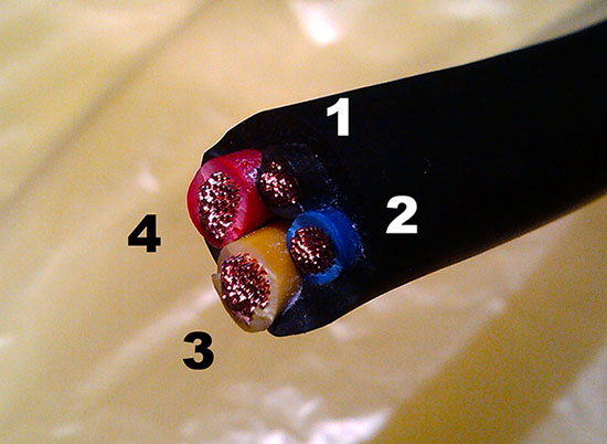

Když to vezmu podle níže uvedeného obrázku, tak na každém konci kabelu:
1) Spojíš vodič 1 (hnačkový) a 3 (černý). Toto spojení dvou vodičů bude pro tebe představovat "jeden černý drát". Ten dáš do černého reprobanánku a nebo přímo pod černou reprosvorku.
2) Spojíš vodič 2 (modrý) a 4 (červený). Toto spojení dvou vodičů bude pro tebe "jeden červený drát". Ten dáš do červeného reprobanánku a nebo přímo pod červenou reprosvorku.
Běžné CYSY kabely mívají barvy černá-hnědá-černá-zelenožlutá. Na konkrétních barvách nezáleží, ale jde o to spojovat vodiče mechanicky protilehlé a ne sousedící. Ty kabely se hůře shánějí, protože dnes se běžně používají kabely pětižilové. Ty ale použít nelze, protože by to nebylo "prostorově symetrické".

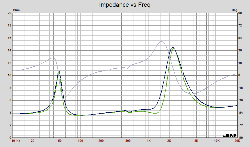

Pro úplnost ještě tedy výsledná impedance reprosoustavy.
Zeleně je její reálná složka.

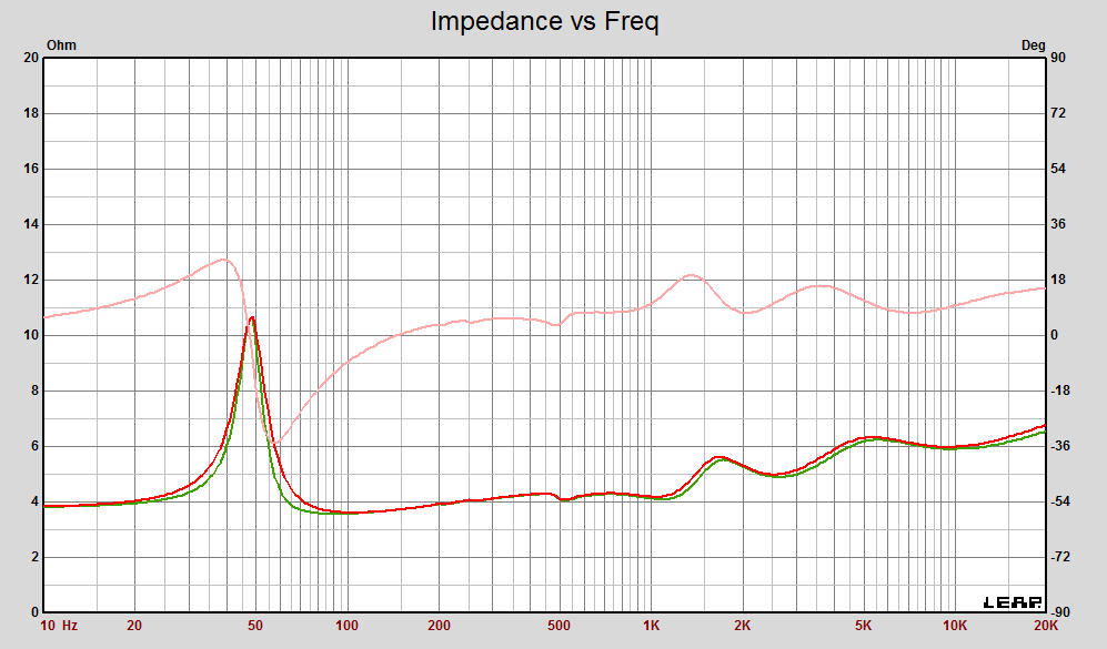

Nahrazením členu C6+R5 seriovým RLC členem cca 6R + 0.3mH + 15uF (lze využít stávajících součástek) lze impedanci nad 100Hz zkompenzovat do zátěže blízké odporové (viz horní obr.), ale popravdě moc nevím, jestli a jaký to má smysl dělat.
Přidáním dalšího RLC členu cca 6ohm + 26mH + 350uF paralelně k dolnímu basáku to jde srovnat takřka celé, ale o smyslu toho už silně pochybuji. Ukazuji to jen pro zajímavost.
Každopádně předpokládá se použití běžného tranzistorového zesilovače s typicky malou výstupní impedancí, tj. s dostatečně vysokým DF.

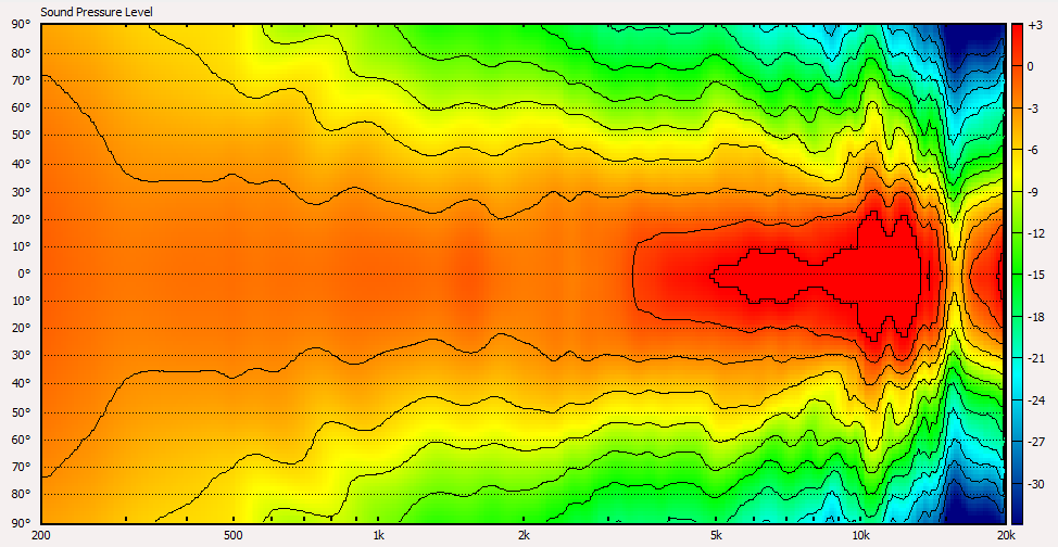

Polární mapa, a to je asi všechno.
BTW, velice hezká bedna by se dala udělat, kdyby se místo BRX/BRT kombinace použil vlastní cca 7" WG s B&C DE7.
V kombinaci např. s W8 UPC1-8 i jako výborné a přitom velmi levné dvoupásmo "střední kubatury".
