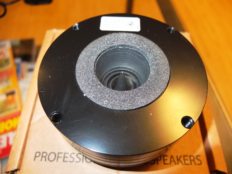

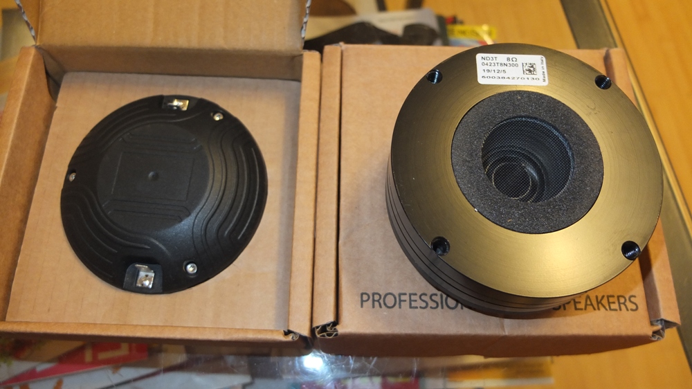

Tak ND3T už jsou doma. Smile
Ke změření úhlu se dostanu nejdřív v pondělí.

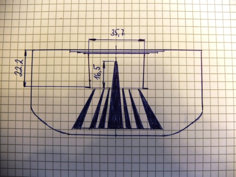

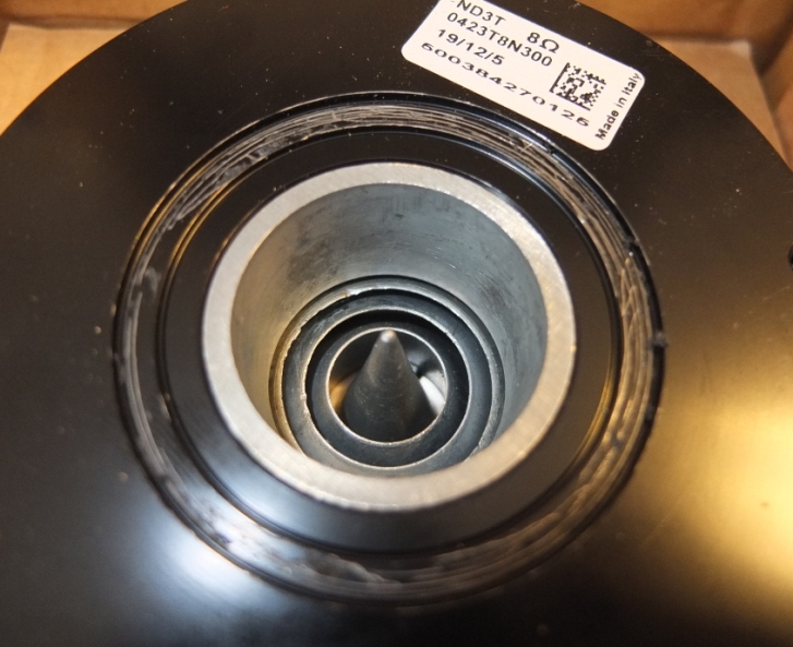

Jak je ta výstupní kuželová část zhruba hluboká?
Basstl
Založený: 26 apríl 2008
Príspevky: 2346
Bydlisko: Teplice
PríspevokZaslal: Št september 28, 2017 08:34:21    Predmet: Odpovedať s citátom
Je to zhruba takhle.
Odhad úhlu 9,419°Smile

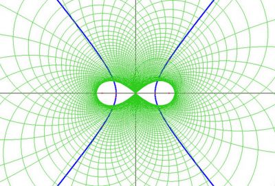

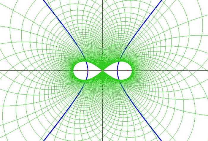

http://www.kvakeri.cz/
PríspevokZaslal: Ut október 24, 2017 03:28:44    Predmet: Odpovedať s citátom
A to je taky fakt Very Happy On by nakonec možná stačil i Descartův list.
Což o to, ta spirála samotná, dokud jde o rotačně symetrický tvar, je ještě sranda: http://hifi.slovanet.sk/bb/viewtopic.php?p=272280#272280
Mít v parametrické rovnici vyšší transcendentní funkce je sice nevychovanost, ale dá se to přestát. Tady to ale bude v řezu přes vyústění superelipsa, takže se to musí napojovat v různých místech, aby vyšla všude stejná hloubka, navíc při zachování rastru pro 3D model. Půjde to ale snadno hrubou silou, což je sice vždycky trochu ostuda, ale počítač si nestěžuje, tak je mu to asi jedno.
BTW, k lemniskátě je hezkej obrázek - jako obálka kružnic na hyperbole. Tak jestli to k sobě nakonec všechno nějak nepatří. Ale s tím si asi neradno hrát, aby člověk ještě nedejbože nevyčaroval novej vesmír, už takhle je toho dost Smile
