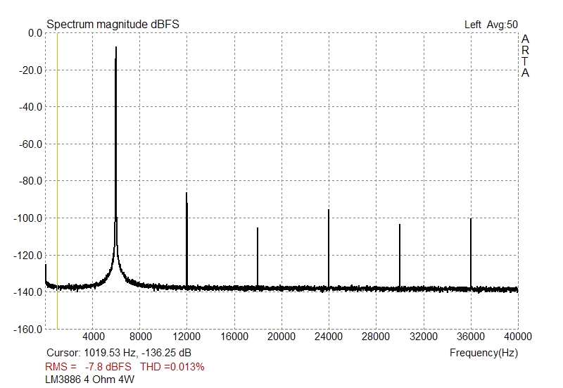

Zesilovač s LM3886 je hotov, zatím bez zdroje, testování s lab. zdrojem. Všechno funguje, pokles na 20 kHz -3%, na 100 kHz -28% pro zátěž 4R, katalogové zapojení. Výkon podle napájecího napětí a zatěžovací impedance odpovídá datasheetu, jak jinak. Zajímavé to bude až s reálným zdrojem, jak poklesne napájení při větším odběru proudu.

Povinné měření:
THD - no jo, je to čipamp. Ale jestli někomu těch třináct tisícín vadí, tak mě tedy ne.
THD v logaritmickém měřítku. Padesátka je minimální. Jenom abych se nevytahoval, napájené stabilizovaným zdrojem. Ale i tak to není špatné.
Bez zátěže, jen pro info...
EDIT: ta potvora hází obrázky v obráceném pořadí, ale vy si to přeberete...

Líbí se mi, jak je to čisté. Rozdíl šumového dna mezi log a linear obrázkem je skoro 10dB, signál je stejně silný. To je měřené na vyšší vzorkovací frekvenci (48kHz vs. 96kHz)? Čím to měříš?
Príspevky: 11188
PríspevokZaslal: Ne september 02, 2018 20:13:52    Predmet: Odpovedať s citátom
Na tu padesátku jsem dal vyšší FFT, aby šlo šumové dno dolů.
EMU1212 s vyměněnými operáky. Když pohledáš starší vlákna, probíralo se toho dost.

THD+N mě přestalo zajímat v okamžiku, kdy jsem poprvé změřil čisté THD. Pokud bych to chtěl nějak podrobně analyzovat, měřil bych k tomu THD samostatně šum, případně koukal na šumové spektrum. THD+N vzniklo v době, kdy to metodika měření od sebe neuměla oddělit a z nějaké setrvačnosti se udává doposud, přestože je to naprostý nesmysl. Ano, obojí představuje nějaké rušení, které tam nemá být. Ale rozdíl mezi šumem rozprostřeným přes celé pásmo a diskrétními harmonickými kmitočty je tak propastný, že jejich prostý součet je zcela pro kočku.
Tady je to jenom pro kontrolu, že zesilovač funguje, jak má a všechny parametry jsou řádově lepší, než je potřeba pro měření reproduktorů.
V tom lesu harmonických nespatřuju žádnou krásu, nicméně je to zcela reálné a pravdivé měření.
