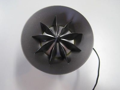

KEF Uni-Q ma pekny phase plug
 Filesize:  10.85 KB
 Viewed:  10466 Time(s)
 Filesize:  10.3 KB

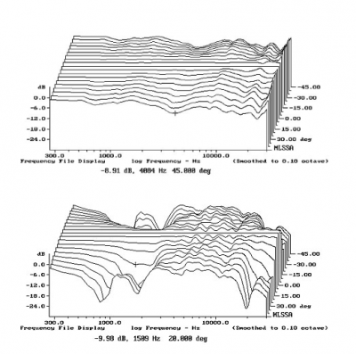

PríspevokZaslal: So september 01, 2018 16:19:50    Predmet: Odpovedať s citátom
Dole.
 Filesize:  114.6 KB
 Viewed:  162 Time(s)
PríspevokZaslal: So september 01, 2018 17:17:05    Predmet: Odpovedať s citátom
Jestli jsem to pobral, tak při měření mimo osu to tam naseká propady.
PríspevokZaslal: So september 01, 2018 17:24:29    Predmet: Odpovedať s citátom
Nejen při měření. Ano, z jednotlivých repráků se to prostě různě potká (až) v protifázi, jak se mění vzdálenosti k nim, typicky tedy ve vertikální rovině. Tohle je hlavní (a dá se říct i jediný) přínos koaxu, který tím z principu netrpí. Vyzařování bez lobingu.
Teď bys mohl vysvětlit, co to má být čistokrevný koaxiál.
PríspevokZaslal: So september 01, 2018 17:39:57    Predmet: Odpovedať s citátom
Myslel jsem tím to, že výškový reproduktor je od začátku součástí konstrukce, právě třeba i s ohledem na správné napojení těch dvou měničů.
Na rozdíl od případu, kdy se vyrobí koaxiál dodatečným nabastlením výškáče (viz třeba ta Tesla.)
PríspevokZaslal: So september 01, 2018 17:43:48    Predmet: Odpovedať s citátom
Co to je správné napojení? Smile Ta Beyma byla taky původně (čistokrevný) koaxiál od začátku konstrukce, přesto tak stála za pendrek.
Mělo by tam být co nejméně akustických zlomů, tj. pokud možno hladká návaznost jedné membrány na druhou. Což se tady dá ještě celkem dobře udělat vložením té malé kaloty, která tam skoro přesně padne. Akorát se bude muset vytisknout spojka, která to bude držet na místě.
Když dáš výškáč před membránu střeďáku, bude se od ní odrážet jeho zvuk (a interferovat), a krom toho bude muset vlna ze střeďáku obcházet ten výškáč, což nemusí být taky úplně transparentní. Výsledek jsou difrakce a rezonance. Nic moc o co stát.

PríspevokZaslal: So september 01, 2018 17:47:04    Predmet: Odpovedať s citátom
No, a to je to správné napojení. Laughing
Jenom mě tak napadá. Membrána střeďáku bude vlastně tvořit zvukovod pro ten výškáč. Jenomže zvukovod jaksi pohybující se. Co Doppler ?
PríspevokZaslal: So september 01, 2018 17:50:31    Predmet: Odpovedať s citátom
Nevím, jak moc by to bylo slyšet, to jsem dodnes nikde neviděl zkoumané, ale každopádně je jistě vhodnější použít to jen jako střeďák, nejen kvůli tomu. Tady bych to viděl tak od 200 Hz. Jestli někdo umíte nasimulovat zkreslení s různou intenzitou nějakého Dopplera, sem s tím. Tady no navíc asi ani nebude tak jednoduché.
