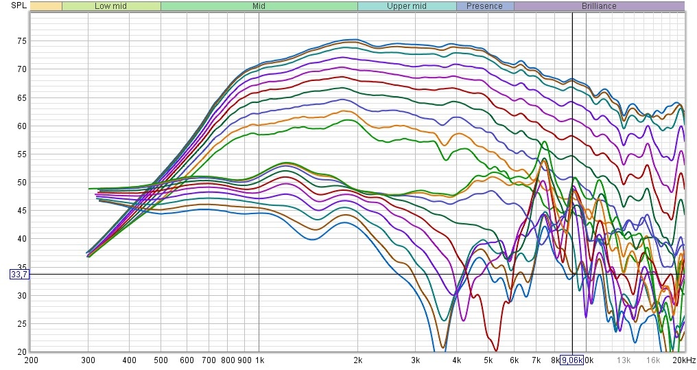

Pet007 napísal: | A do tretice s "plnotucnym" (1.4kg) driverem DE502... |
Můžu se zeptat, z jaké vzdálenosti je to měřeno ? Respektive jestli mikrofon putuje po kružnici, nebo se otáčí repro a kolem jaké osy ?
Návrat hore |
Pet007 Hifista - zaslúžilec
Založený: 12 november 2015 Príspevky: 551 Bydlisko: Jablonec n.N.
Zaslal: Ut október 27, 2020 06:13:02 Predmet: |
Je to tam v obrazku - 1m. Otaci se repro, mereno horizontalne, vyskove byl mikrofon na urovni spodni casti zvukovodu (poslechova vyska).
Kdyz neni uvedeno jinak, min. ja vzdy predpokladam horizontalni mereni. Jelikoz je toto rotacne symetricky, volne stojici zvukovod, vertikalni mereni bude stejne. Kdo by to cekal

Otáčet mikrofonem by byl pro měření v místnosti dost neoptimální postup.

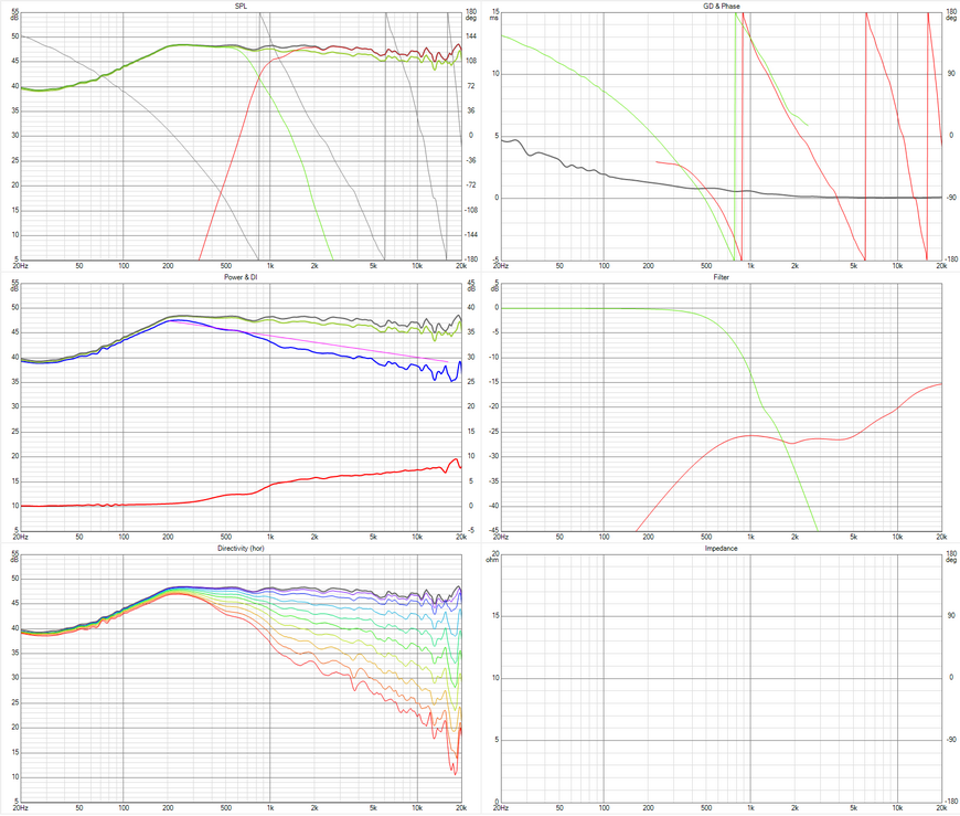

Zaslal: Ut október 27, 2020 19:15:33 Predmet: |
Dovedl bych si predstavit neco jako toto (myslim ted samotna simulace - pasiv + filtry).
Jinak ano, to deleni by skutecne mohlo jit kolem tech 800Hz (jako zde na prikladu).

MaBat Hifi inventar
Založený: 21 november 2007 Príspevky: 12859
Zaslal: Ut október 27, 2020 19:17:31 Predmet: |
Xover to uměl. Kdyžtak si můžeš nejdřív odladit ten pasivní člen, to se dá i dopředu, s tím to pak znovu změřit a k tomu dodělat DSP.
- Jo, to není vůbec marný. Jinak ten kondenzátor možná ani není nutný tak velký. Zvláštní pořadí součástek, ale je fakt, že už jsem dlouho nic nedělal...
Zaslal: Pi október 30, 2020 19:52:49 Predmet: |
..jinak tudle "divnost" (FW168 + DE502@254mmATH) tu po chvilich posloucham....
Co se tyce citlivosti, ano, neni to chyba, driver je zatlumen skutecne kolem 25dB(!), z toho 13dB je pasivne odporovym delicem, zbytek jsou DSP filtry. Navazani na maly, smerujici basak uz neni uplne idealni, to tam je videt. Ano, tady je takhle velky zvukovod az zbytecny... Ale je to jen test, ze to tu lezelo v rohu....

MaBat Hifi inventar
Zaslal: Pi október 30, 2020 20:07:55 Predmet: |
Pro zajímavost, jak vypadá samotná impedance té pasivní větve driveru?
Návrat hore |
Zaslal: Pi október 30, 2020 20:16:47 Predmet: |
Vicemene rovna cara mezi 10-11R (500-2kHz) - 8R2 serie, 3R3 k zem). Nemel jsem zrovna po ruce sikovnejsi hodnoty, aby to bylo bliz k 8Ohm....
