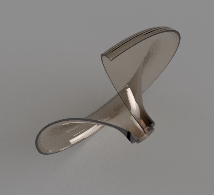

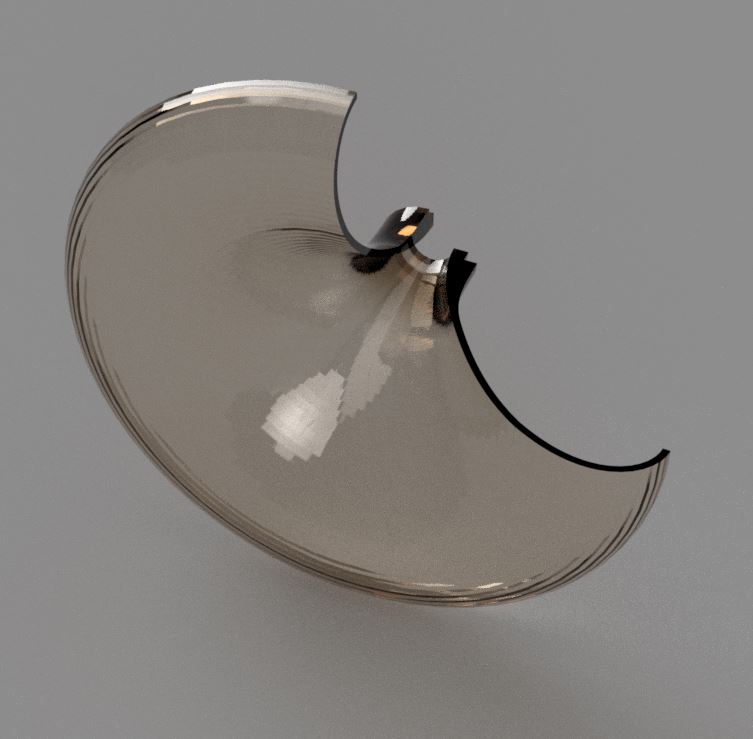

PríspevokZaslal: Ut október 27, 2020 15:27:47    Predmet: Odpovedať s citátom

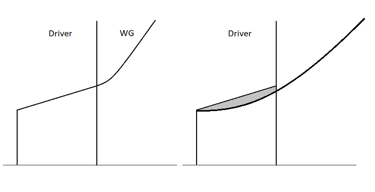

Mám zlepšovák -
 Filesize:  10.07 KB
 Viewed:  5723 Time(s)
Pet007
Založený: 12 november 2015
Príspevky: 551
Bydlisko: Jablonec n.N.
PríspevokZaslal: Ut október 27, 2020 15:34:32    Predmet: Odpovedať s citátom
... a ted uz jen jak na to v praxi Smile
PríspevokZaslal: Ut október 27, 2020 15:36:12    Predmet: Odpovedať s citátom
No jak, vytisknout a vsunout do driveru. Zdá se to jako detail, ale mohlo by to věci ještě významně vylepšit - prakticky by tak šlo začít zvukovod hned na výstupu z phase plugu, kde je navíc i menší průměr, tj. posunout celou kvalitu zvukvodu ještě frekvenčně o něco výš (tedy pokud je to vůbec žádoucí). Ten konus navíc je tam jinak dost na prd.

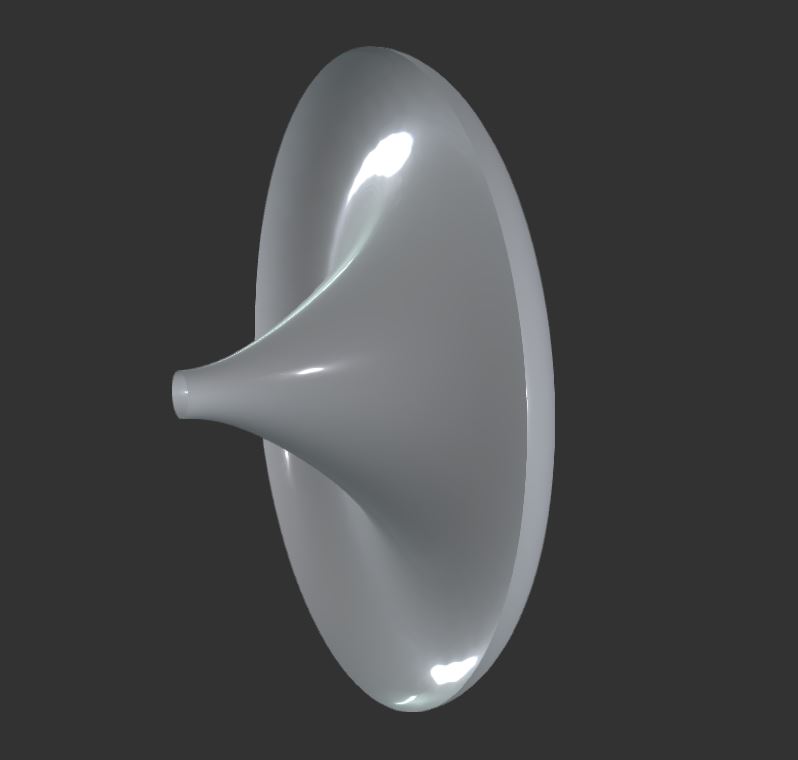

PríspevokZaslal: Pi október 30, 2020 19:57:17    Predmet: Odpovedať s citátom
Mám hotovou hornu pro Faital HF1440. Všechno podle posledních poznatků a výdobytků, které ve vedlejším vlákně testuje Pet007 na poloviční velikosti.
⌀500 x 200 mm
 Filesize:  27.72 KB
 Viewed:  105 Time(s)
 Filesize:  24.79 KB
 Viewed:  105 Time(s)
Pet007
Príspevky: 551
PríspevokZaslal: Pi október 30, 2020 20:00:46    Predmet: Odpovedať s citátom
To je skutecne uz dechberouci vec.... Tzn. 400-500Hz by nemel byt vubec zadny problem....
PríspevokZaslal: Pi október 30, 2020 20:06:25    Predmet: Odpovedať s citátom
No doufám, že těch 500 Hz to dá.

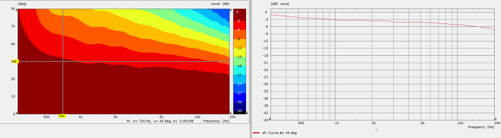

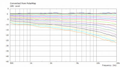

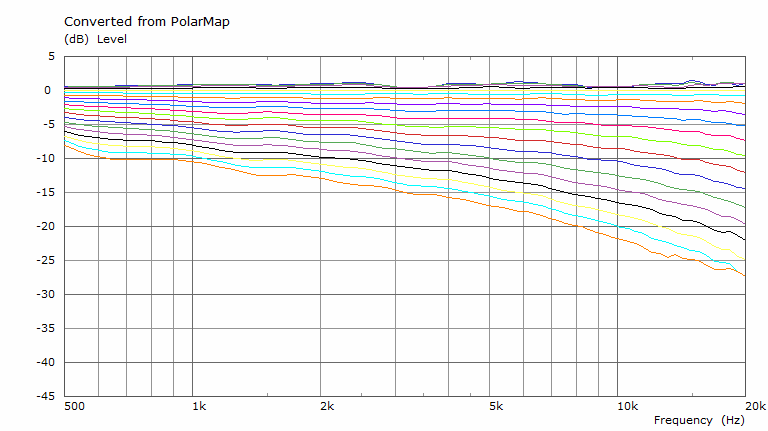

Mám zlepšovák -
...FANE CD131 (má tříštěrbinový phase plug na výstupním průměru 16 mm):
 Filesize:  16.31 KB
 Viewed:  120 Time(s)
 Filesize:  53.77 KB
 Viewed:  128 Time(s)

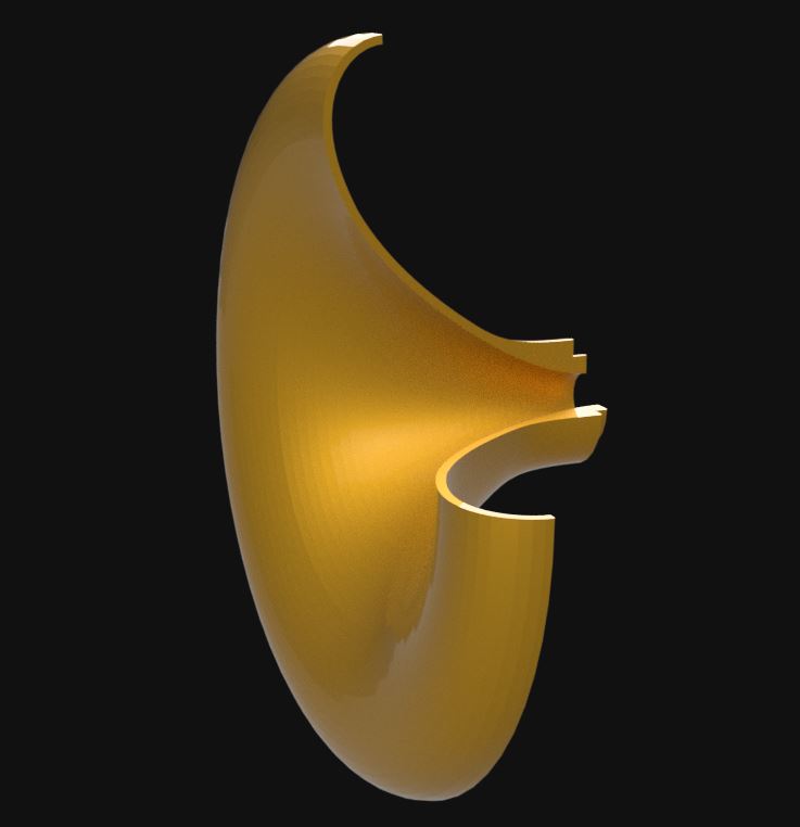

PríspevokZaslal: Ne november 01, 2020 18:15:55    Predmet: Odpovedať s citátom
Horna pro HF1440, jdu do toho, zkusím to odlít.
 Filesize:  41.31 KB
 Viewed:  133 Time(s)
 Filesize:  33.25 KB
 Viewed:  106 Time(s)
MaG
Založený: 11 január 2014
Príspevky: 1474
PríspevokZaslal: Ne november 01, 2020 19:31:38    Predmet: Odpovedať s citátom
Vyzerá to zaujímavo, pri priesvitných materiáloch však netreba zabúdať na to, že ich treba čistiť a "leštiť" z obidvoch strán. A to nie je vždy praktické.
Ak je to voľne umiestnené a je z druhej strany dobrý prístup, tak prečo nie? Ale je potrebné riešiť aj estetické upevnenie drivera a úchyt zvukovodu.
Ak by ale malo byť umiestnené na čele ozvučnice, ktorá by sťažovala čistenie zadnej strany zvukovodu, tak priesvitné vyhotovenie by bolo nepraktické.
Ako všetko, aj priesvitné riešenie má svoje výhody, aj nevýhody. Len je dobré si ich uvedomiť a zvážiť vopred.
