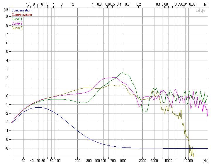

PríspevokZaslal: Ut február 09, 2010 21:11:39    Predmet: Odpovedať s citátom
Neo8 už mám. Odpojil som kaloty v bedniach čo mám teraz a pripojil Neá - zrazu vyšlo slnko, hmla sa rozplynula a nastal krásny deň. (škoda len toho Tatranského štítu na 11k).
Momentálne mám doma 8" v regálovkách. Myslím, že keď budú 8" v br stĺpoch, bude to OK. 10"+5"+neo - vysoké náklady.
Ten Peerless čo si mi doporučil má charku kde treba, jak rana bičom. Asi do neho pôjdem. Staval si s ním niečo?
Takto to vyzera po kontole v EDGE. PO vyosení by to bolo ešte o dosť lepšie, len by to katastrofálne vyzeralo...

EDGE:
Curve 1 - RBT
Curve 2 - NEO
Curve 3 - Peerless
Je to dobrý výsledok, alebo mám ešte bojovať ďalej?

PríspevokZaslal: Ut február 09, 2010 22:22:51    Predmet: Odpovedať s citátom
Jestli myslíš tohodle: http://www.europe-audio.com/Product.asp?Product_ID=4282 .
Tak těch mám doma připravených 6ks na dva páry beden. Jeden pár už je slepený odýhovaný, ale na víc zatím nebyl čas.
Připrav si na něj 45-50l ladění 33-35Hz.
Někde jsem na netu viděl vyrobený společný faceplate pro neo8 a 3 na cncčku. Moc pěkné a hlavně se tak dalo umístit mnohem blíže k sobě. Sakra kdyby se to stříklo na stejnou povrchovku jakou mají středobasy, a celé bylo v klavíráku, mlask Smile.
Jinak neo8 je určitě citlivější než klasická hifi kalota, takže je jasné odkud slunko vychází... I kdyť netvrdím, že nemůže vyjít i tak. Bohužel v komerci je mnoho konstrukcí s pásky dost přepálených.

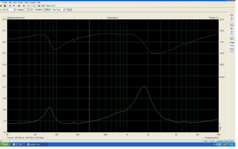

Prípravok pre Artu mám hotový. Spočiatku som si nebol istý nameranými hodnotami - chvíľu mi trvalo kým som objavil, že treba prestaviť hodnodu Ref odporu. Potom som túto hodnotu doladil pomocou 10 a 100 Ohm odporov. Myslím, že to traz meria na +-0,1 Ohmu...
Vie mi niekto povedať ako majú byť správne otočené tie zenerky? Na schéme je to naopak ako na náčrtku...
Skúšobné premeranie MB280, 8"+1"
Vie mi niekto povedať, čo je to na 180Hz, 900Hz a 6,3k?
 Filesize:  53.22 KB
 Viewed:  783 Time(s)

PríspevokZaslal: Ne február 21, 2010 22:03:36    Predmet: Odpovedať s citátom
Pokud máš dvě zenerky seriově s opačnou polaritou, fungují jako limiter signálu a na tom, jesli je "venku" anoda/katoda, nezáleží.

Dzin
Založený: 01 marec 2009
Príspevky: 7
PríspevokZaslal: Po február 22, 2010 12:01:16    Predmet: 180Hz a spol. Odpovedať s citátom
Těch 180Hz bude špatně tlumená rezonance v bedně, typuju to na nějakých 95cm vzduchovýho sloupce. Vyčerpat nebo zatlumit Smile Ty další frekvence může být cokliv, ladění výhybky, rezonance měničů. A koukám tam taky lezou zázněje harmonických 50Hz, někudy na vstup při měření leze brum.

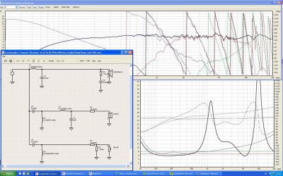

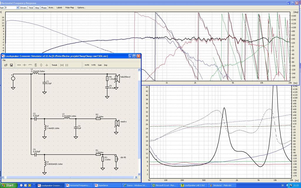

PríspevokZaslal: Ut jún 15, 2010 20:50:50    Predmet: Simulacia 1 Odpovedať s citátom
Zdravím všetkých a hlavne tých čo mi radia.
Tak som sa dostal k 1. simulacií. V prvom rade chcem poďakovať MaBatovi za jeho Xover. GENIÁLNE!!!
Clap
K meraniu: meniče som zmeral near field (HDS205EXCL v bedni cca16L, neo raw, rbt-95 raw). Nasledovalo trápenie s výhybkou. Vysledok vidíte na obrázku. KRITIZUJTE. Impedančné peaky (ak je to treba) sa dajú umravniť cez RC 22uF+16R na vstup.
To Dzin: "nějakých 95cm vzduchovýho sloupce" v bedni cca 40x20x20cm. To tam bude ten sloupec naskládaný jak šulín ve slipech...
 Filesize:  140.27 KB
 Viewed:  706 Time(s)
PríspevokZaslal: St jún 16, 2010 08:33:27    Predmet: Odpovedať s citátom
strano, nevím, jak přesně jsi měřil ty měniče, ale obávám se, že to nebude dobře. Pro smysluplný návrh výhybky musíš změřit impedance a hlavně frekvenční charakteristiky pro měniče usazené do finální ozvučnice a v dostatečné vzdálenosti. Jestli nemáš volnou halu nebo klidnou zahradu, nezbývá, než vyklidit si největší místnost, doprostřed dát (na podstavec, tak aby byla uprostřed výšky stropu) bednu s mikrofonem - ten metr lépe dva před ni, okolo toho mít dost volného prostoru a pokusit se dosáhnout aspoň těch 5 ms čistého signálu bez odrazů - čím víc, tím samozřejmě líp. Bohužel čím dáš mikrofon dál, tím kratšího okna dosáhneš - je třeba najít nějaký kompromis, s ohledem na rozměr místnosti, kde měříš. Změř takhle celou soustavu z jedné polohy mikrofonu pomocí HOLMImpulse, dostaneš tak velice jednoduše spolehlivá data, která pak můžeš přímo ládovat do Xoveru.
Jo, a používat Xover jen pro osovou simulaci je skoro jako rouhání...
