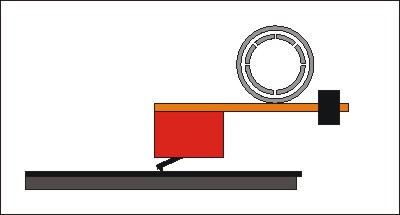

Zaslal: Ne marec 14, 2010 08:24:18 Predmet: |
Ved som pisal, ze by malo ramienko len par centimetrov, naco dlhe? Ved to je jasne ze bude chvejka namahana ked to bude dlhe ako klasicke radialne ramienko.

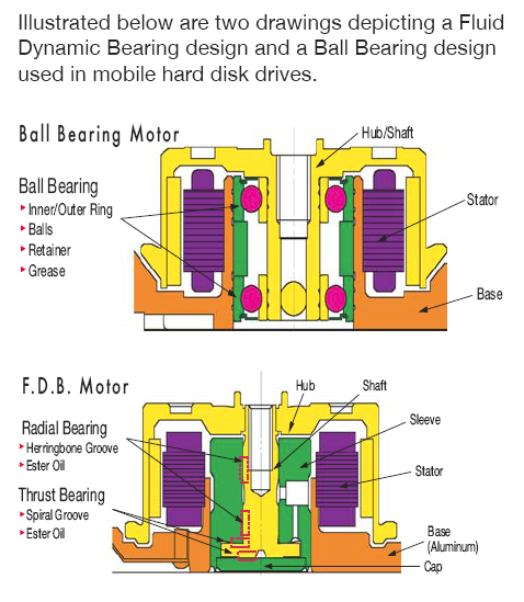

Zaslal: Ut marec 16, 2010 00:16:54 Predmet: |
Přátelé, několikrát jsme se tu navzájem přesvědčovali, že ložisko z pevného disku se nedá použít na gramofon, protože kuličkové ložisko do gramofonu nepatří. To je pravda, ale nějak nám uniklo, že už nějakou dobu se dělají HDD s takzvaným fluidním ložiskem, což podle mě není nic jiného, než zřejmě dosti vypiplané ložisko kluzné (viz obr.) A to už by se případně mohlo nějak využít. Ale asi budou ty disky spolehlivé, protože zatím se mi žádný odepsaný do pazourů nedostal. Pokud by někdo měl tu možnost, minimálně by bylo zajímavé okouknout, jak to vypadá zevnitř...
133.17 KB |
1268 Time(s) |
petrmo Hifista
Založený: 14 február 2008 Príspevky: 167 Bydlisko: Ostravsko
Zaslal: Ut marec 16, 2010 01:28:02 Predmet: |
| Já jsem osobně ložisko z HDD nepoužil,zkusil jsem ložisko z videohlavy a to je kuličkové tudiž k ničemu.Z HDD jsem chtěl použít motor pro pohon talíře ale ukočírovat 5400 otáček bylo pro mě nereálné.
JC Hifi expert
Založený: 02 február 2007 Príspevky: 1174 Bydlisko: Úpätie Malých Karpát
Zaslal: Ut marec 16, 2010 16:13:39 Predmet: |
| Neviem či je to reálne, rozmer toho ložiska bude veľmi mrňavý na ten tanier. Ani nie tak na váhu taniera (pokiaľ by bol perfektne vyvážený), ale celkovou dĺžkou, muselo by sa to asi dáko komplikovane nadstavovať.

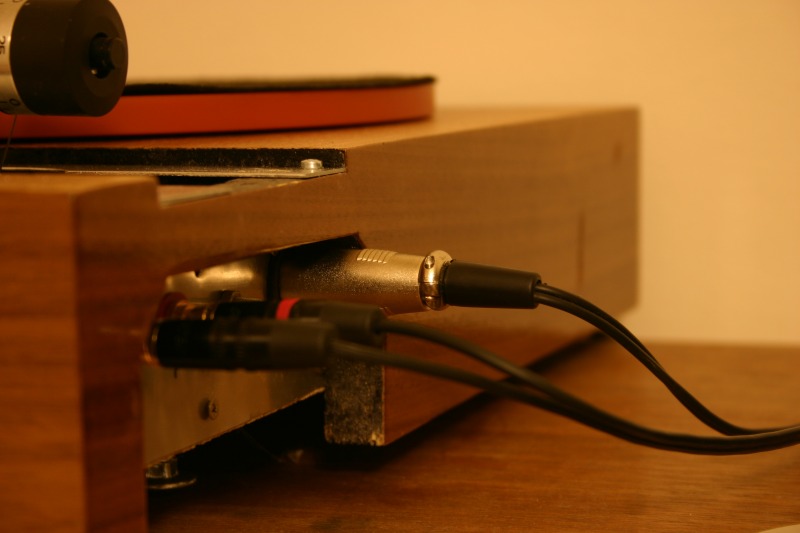

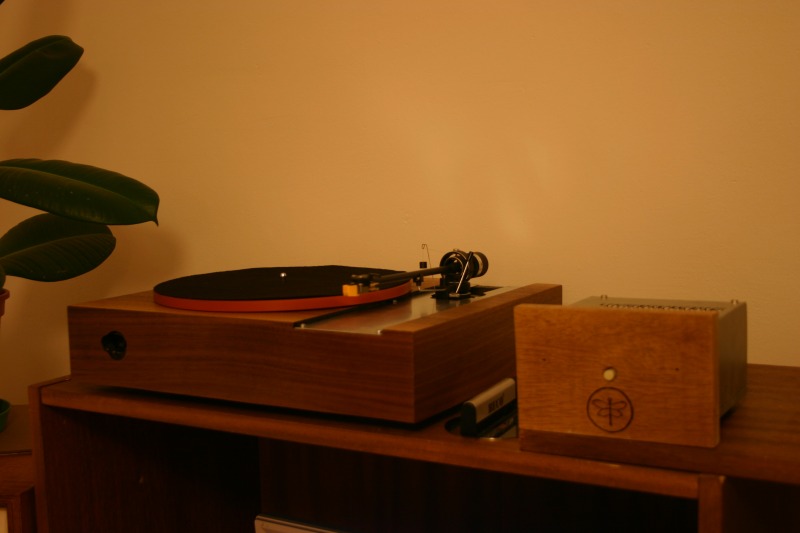

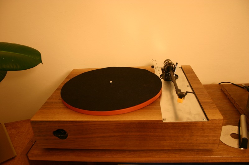

Zaslal: Po september 12, 2011 21:16:33 Predmet: |
nakonec mi poradili na jinem foru
takze muj gramofon: sasi tesla NC470, akrylatovy talir od renowna, rovne ramenko P1101 z nc500, stribrne kabliky vdh, integrovany phono predzesilovac hagerman bugle
to cele v drevotriskovem soklu, dyha americky orech
oddeleny zdroj pro predzesilovac.
jeste tomu celem prijde nalakovat na "klavirni" lesk (v mezich domacich moznosti)
jedine, s cim nejsem spokojen je ta ohyzdna dira na cele gramofonu, kde je zapinani motorku. mechanismus zapinani jsem vzal z nc470, ale protoze jsem neprenesl koncove vypinani, je to v podstate zbytecne a asi to nahradim jednodussim, nejakym vkusnym tlacitkem. mozna ho umistim na horni desku a to celo zbrousim, zatmelim a predyhuju, aby bylo pekne hladke...
nemate nekdo tip jak udelat koncove vypinani? to z nc470 neumim prenest (nechci mit spinac na soklu vpravo) a druhy problem je s pruznym zavesenim...
