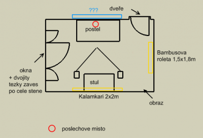

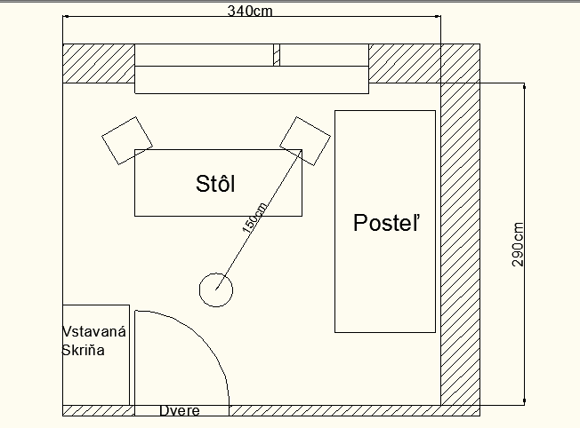

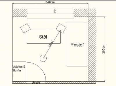

Ale k veci.... myslíte, že by stačil v každom rohu 1m basovej pasce? Či treba skôr vyplniť celý roh?
Čo by ste odporúčili ako podhľad?
//asi dôležité doplnenie : rád by som sa zmestil do 500€

| Neblbni, nejdřív to normálně zabydli, koberec, knihovna (mezi dveře a postel až ke stropu) závěsy,... a uslyšíš
Kuba4 Hifi inventar
Zaslal: Po júl 19, 2010 20:30:47 Predmet: |
| možná něco proti odrazu na tu levou stěnu, ale jinak nedivoč

Strop som teraz meral - má 262cm. V kúpelni máme strop znížený o 25cm a cítim sa tam fajn, tak dúfam, že by to nemuselo vadiť, tých 15cm . Vlastne s tým som už vysporiadaný.
Myslíte, že kombinácia stopného podhľadu a basstrapov v troch rohoch by mohli vyriešiť moju situáciu s basmi? Basstrapy by mali byť od zeme až po strop? Alebo by stačilo, keby som dal do každého rohu jeden metrový?
A na stredy/nižšie výšky by mohlo stačiť 3.5m2 V-profilu, či sa mám uchýliť ku 7m2? (plánoval som ho rozmiestniť po stene "cik-cak" v dĺžke asi 7m a hrúbke 50cm, ale môžem to rozšíriť aj na 1m, len to už si niesom istý s estetikou)

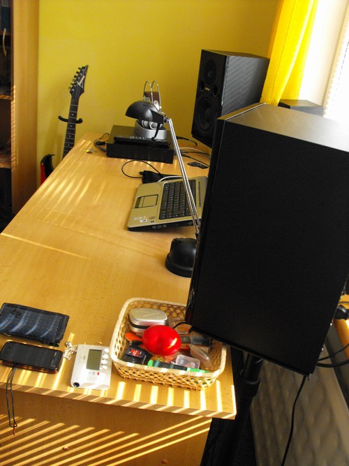

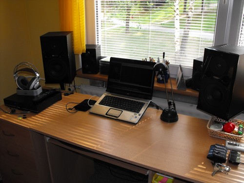

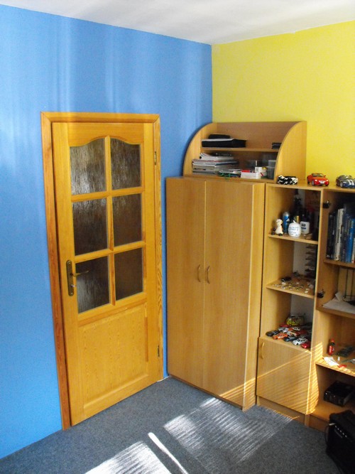

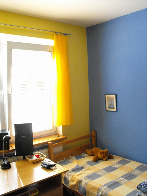

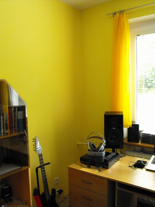

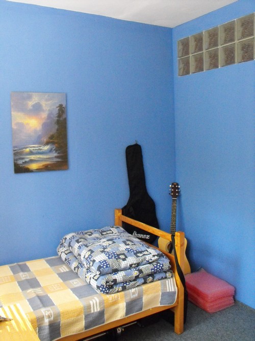

Prikladám zopár fotiek mojej izby, fotky idú zľava doprava 360°. Dúfam, že vám to pomôže lepšie si predstaviť moje podmienky .
46.99 KB |
1120 Time(s) |
76.26 KB |
1112 Time(s) |
57.1 KB |
1118 Time(s) |
hertz Hifista
Založený: 25 február 2008 Príspevky: 182
Zaslal: Ut júl 20, 2010 08:40:57 Predmet: |
Foto2
59.74 KB |
1094 Time(s) |
72.45 KB |
1140 Time(s) |
76.12 KB |
1112 Time(s) |

Keby si si kupil sluchadla mas po probleme ,...aj zvuk by bol lepsi a lacnejsi,ale viem ze to nenahradi repro,ale aj to je alternativa,...sorry za o.t.
hertz Hifista
Zaslal: Ut júl 20, 2010 12:31:42 Predmet: |
| sasko napísal: | Keby si si kupil sluchadla mas po probleme ,...aj zvuk by bol lepsi a lacnejsi,ale viem ze to nenahradi repro,ale aj to je alternativa,...sorry za o.t. |
Mrkni na foto 1097 alebo 1085 .

Pokud máš "schválený" podhled, tak to jo
Jestli posloucháš v přijatelné hladině hlasitosti, následné odrazy nemusíš řešit.
Spíše bych se zaměřil na ustavení repro v prostoru. Pokusil se najít kompromis mezi symetrií a vzdáleností od bočních a zadní stěny.Stojany podmínkou!
Nepodceňuj ten zrcátkový test.
Posaď se na otáčivou židli a všude, kde uvidíš odraz výškáče (i za sebou) nalep čtverec tebou vybrané pěny (můžeš ho překrýt i nějakou látkou).
Pokud máš možnost vybrat, neber jehlánky (leda, že bys je postříkal tvrdším lakem, jako difuzor), ale stejně tlustý hladký profil (lepší tlumící efekt)

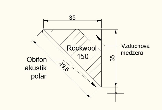

| Cough : všimol som si, že máš na podhľade kombináciu sadrokartónu a obifon podhľadu, akú funkciu plní ten sadrokartón?
cough Hifi obsluha
Založený: 16 december 2006 Príspevky: 1221
Zaslal: Ut júl 20, 2010 15:37:07 Predmet: |
Ja myslel ze je oboji obifon, jen jeden je pohltivy a ten druhy difuzni (a nad nim je v mikrotenovych ci jakych saccich zabaleny rockwool).
_________________ No matter what measurements tell us, a loudspeaker isn't good until it sounds good. Dr. Floyd Toole |
hertz Hifista
Zaslal: Ut júl 20, 2010 15:57:06 Predmet: |
Ale keď je jeden difúzny, potom sa na polovici plochy ani vlny nedostanú do Rockwoolu, však? Aká je výhoda kombinácie pohltivého a difúzneho materiálu?
Mal by som aj ja voliť kombináciu? Aj keď nebudem mať toľko absorbcie na stenách?
//sory, ako som si myslel, že sa do toho dostávam, tak som z toho teraz mimo
cough Hifi obsluha
Zaslal: Ut júl 20, 2010 16:19:17 Predmet: |
Ano, kombinaci. Nad difuzni (tvrdsi) umistit rockwool v saccich, nad pohltivy (a ten panel co mel ja byl dost mekky) nechat vzduchovou mezeru. Takto mi to navrhnul Velky Bobo (RNDr. Sykora) tak to beru jako pismo svate pro low-cost reseni stropu.
Casem pochopis, ze bude treba neco dat i na steny, a nebude rozhodne stacit zaklinat "zrcadlo, zrcadlo kdo je na svete nejkrasnejsi"...
"Zvukove inteligentni knihovnicky" (tj kombinace knihovnicky (jako obyvatelneho difuzeru), a za tim basoveho rezonatoru na miru apod a jejich kombinaci lze docilit obyvatelneho prostredi spolu s resenim akustiky...

Zaslal: Ut júl 20, 2010 20:20:05 Predmet: |
| Navrhuji určitě sundat ty prosklené dveře z knihovny. Ty tam mohou dělat dost paseku a ještě jeden regál bych dal vedle dveří až za postel. Proti úpravě stropu v zásadě nic nemám.
