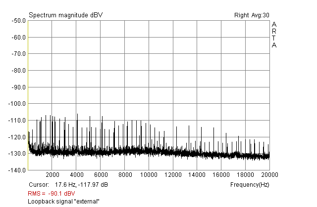

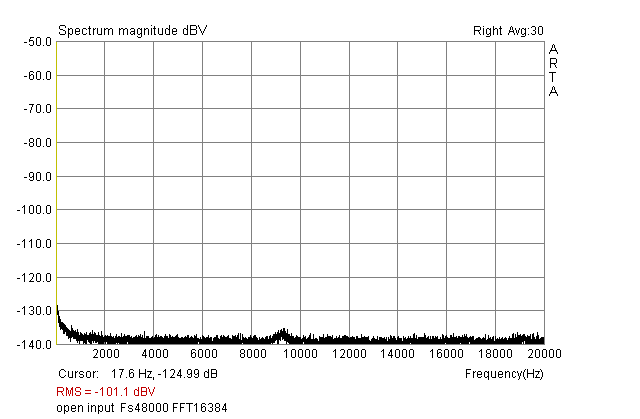

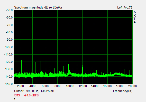

Má niekto ESI Juli nakonfigurovanú s nesymetrickými výstupmi (a ASIO drivery) a inštalovanú ARTU?
Ak môžete , skúste podobné meranie ako prikladám. Jedno je loopback, generátor nastavený na external, takže v podstate bez výstupného signálu, ale je uzavretá smyčka vstup-výstup, druhé je meranie s otvorenými vstupmi . Zaujíma ma , či je to vlastnoť ESI Juli, alebo vada konkrétneho kusa,alebo...???
 Filesize:  15.39 KB
 Viewed:  1016 Time(s)
 Filesize:  12.92 KB
 Viewed:  1011 Time(s)

BV napísal:
...generátor nastavený na external, takže v podstate bez výstupného signálu...
Ono to tak úplně bez hodin asi nebude. Juli používá SPDIF přijímač AK4114, do kterého jsou zavedené externí krystalové hodiny, které běží bez ohledu na nastavení zvukovky. Na straně 13 http://www.datasheetcatalog.org/datasheets/480/136961_DS.pdf je popsáno chování tohoto čipu, když není PLL locknutá na vstupní SPDIF. Dle NDA dokumentace k Juli přímo od ESI se ten čip má nakonfigurovat do defaultního režimu 0, takže předpokládám, že takto je napsán windowsí ovladač. Co jsem si s tou kartou hrál, někdy při přepnutí na externí hodiny z nezapojeného SPDIF-IN běžela, někdy se sekla. Z toho usuzuji, že i v režimu 0 někdy leze z PLL AK4114 nějaký nedefinovaný hodinový signál, přestože PLL není locknutá.
Takže si spíše myslím, že ta karta při externích hodinách bez signálu někdy (ne vždy) nějak tiká a jede. Pak by mohl být na výstupu nějaký bordýlek, který vstup zase snímá. Navíc ty nedefinované hodiny mohou "kulhat" a bůhví co to dělá s DA/AD převodníky.
Mimochodem, kdyby hodiny nejely, nepojede ani AD převodník a nic se nenahraje.
Príspevky: 6070
PríspevokZaslal: So január 22, 2011 19:17:24    Predmet: Odpovedať s citátom
Je to v analógu (loopback cez line out/in), nie je to cez digitál. Ten režim "generátor nastavný na external" znamená (asi), že karta negeneruje žiadny analógový signál ", ale je riadená vlastnými hodinami(nie externými) a vzorkuje externý analógový signál privedený do vstupu line in. V tomto prípade je to "niečo", čo lezie z analógového výstupu. Bohužiaľ je to tam aj keď sa generuje napr. 1kHz a vyzerá to ako les "neharmonických harmonických" Confused ..
Dokonca to tam je aj keď živý pól voľného konca RCA kábla strčeného do vstupu pripojím na zem výstupného RCA konektora, nie je pripojený na signál, len na signálovú zem... Nejaká zemná slučka na doske?

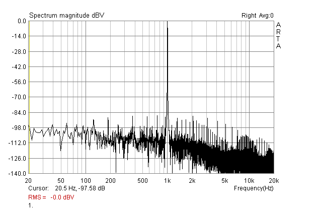

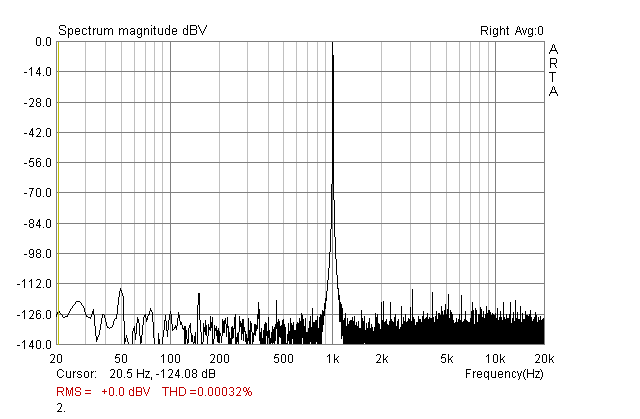

Záhada vyriešená, možno to niekomu pomôže. Obrázok 1. je pred úpravou, obr.2 po úprave zvukovky.
Príčina je dvojitá zem pri použití konfigurácie pre RCA, zvukovka je v PC uzemnená normálne cez PCI konektor, druhá (nežiadúca) zem je cez kovový držiak, ktorým je prichytená na kostru PC. O tento kryt sa opiera tieniaci kryt MIDI výstupu, ktorý je ale spojený so zemou na zvukovke, a súčasne sa tohto držiaku môže dotýkať teleso (zem) zasunutého kovového RCA konektoru, podľa jeho rozmerov. Je nutné demontovať držiak, podlepiť nejakou izoláciou (izolovať od krytu) pri MIDI výstupe a zväčšiť otvory pre RCA konektory, aby sa teleso konektoru nemohlo dotýkať tohto držiaku,obr. http://www.esi-audiotechnik.com/pictures/julia_sub3_large.jpg
 Filesize:  18.85 KB
 Viewed:  980 Time(s)
 Filesize:  18.24 KB
 Viewed:  1035 Time(s)

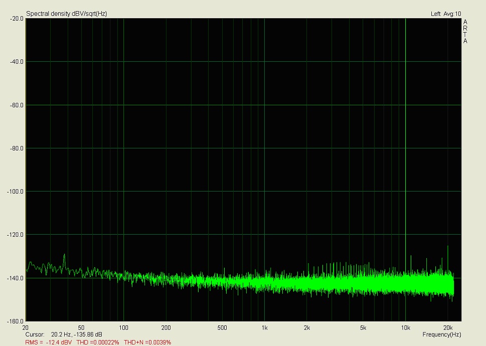

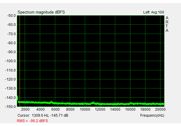

Takhle vypadá moje Julina v loopbacku. Wink
 Filesize:  113.33 KB
 Viewed:  1054 Time(s)
 Filesize:  117.47 KB
 Viewed:  1143 Time(s)

krusty napísal:
ano...vsak som tu par prispevkov vyssie pisal ze som tu konzolu uplne odmontoval ,lebo sa mi dotykali cinche konzoly to sposobovalo problem zo zarusenim, ktory tu riesil a vyriesil BV
Aha, sorry. Hmm, snad jenom je strčit do jiného slotu, jestli to bude mít vliv. Jak jsem psal, já jsem ty samé zvuky slyšel, ale jenom když jsem měl zemní smyčku - zem šla do zesíku přes cinch i přes napájení zesíku ze zdroje kompu. Teď jsem si udělal samostatný lineární zdroj 12V a nic už neslyším. A nemáš ještě zemní smyčku přes kostru kompu a kostru zesíku, spojené přes zásuvku?
