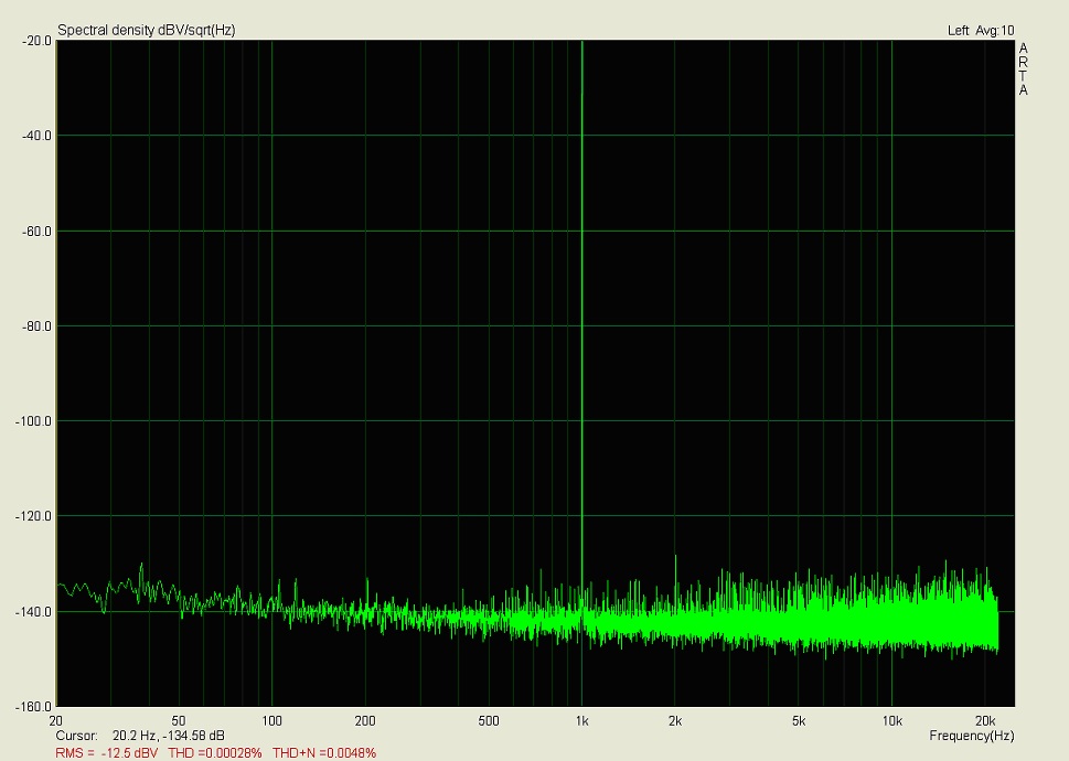

Má niekto ESI Juli nakonfigurovanú s nesymetrickými výstupmi (a ASIO drivery) a inštalovanú ARTU?
Ak môžete , skúste podobné meranie ako prikladám. Jedno je loopback, generátor nastavený na external, takže v podstate bez výstupného signálu, ale je uzavretá smyčka vstup-výstup, druhé je meranie s otvorenými vstupmi . Zaujíma ma , či je to vlastnoť ESI Juli, alebo vada konkrétneho kusa,alebo...???

Záhada vyriešená, možno to niekomu pomôže. Obrázok 1. je pred úpravou, obr.2 po úprave zvukovky.
Príčina je dvojitá zem pri použití konfigurácie pre RCA, zvukovka je v PC uzemnená normálne cez PCI konektor, druhá (nežiadúca) zem je cez kovový držiak, ktorým je prichytená na kostru PC. O tento kryt sa opiera tieniaci kryt MIDI výstupu, ktorý je ale spojený so zemou na zvukovke, a súčasne sa tohto držiaku môže dotýkať teleso (zem) zasunutého kovového RCA konektoru, podľa jeho rozmerov. Je nutné demontovať držiak, podlepiť nejakou izoláciou (izolovať od krytu) pri MIDI výstupe a zväčšiť otvory pre RCA konektory, aby sa teleso konektoru nemohlo dotýkať tohto držiaku,obr. http://www.esi-audiotechnik.com/pictures/julia_sub3_large.jpg

Takhle vypadá moje Julina v loopbacku.
