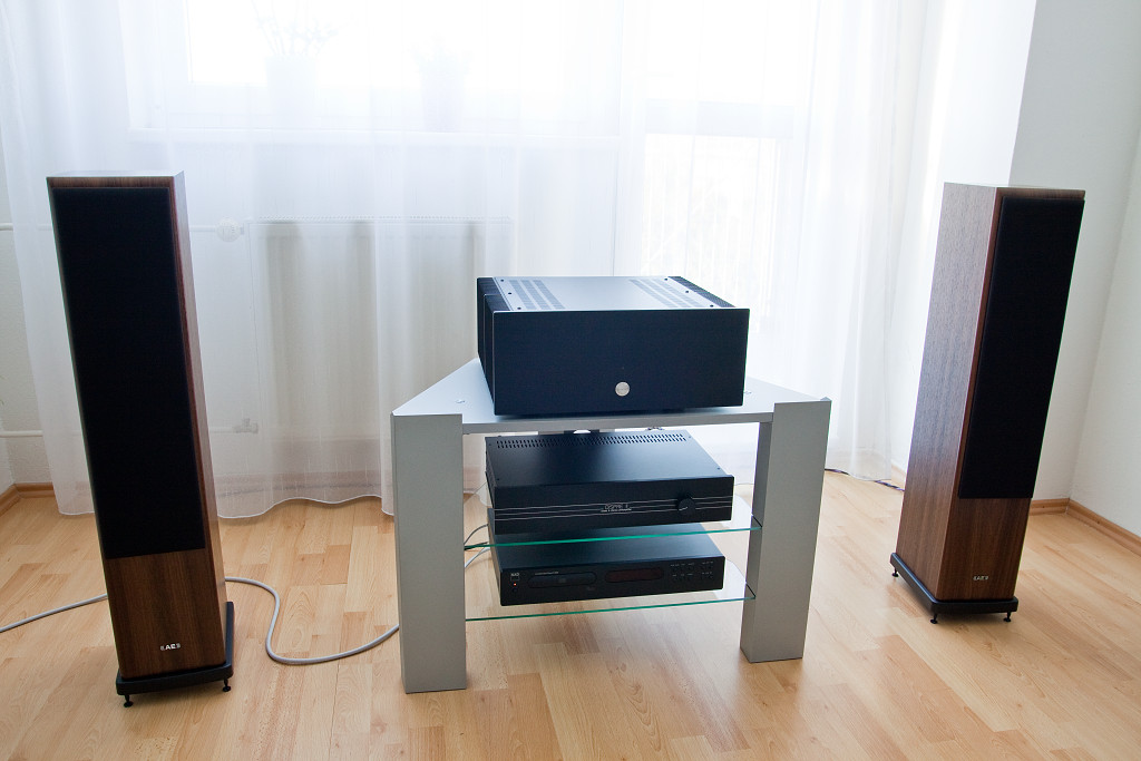

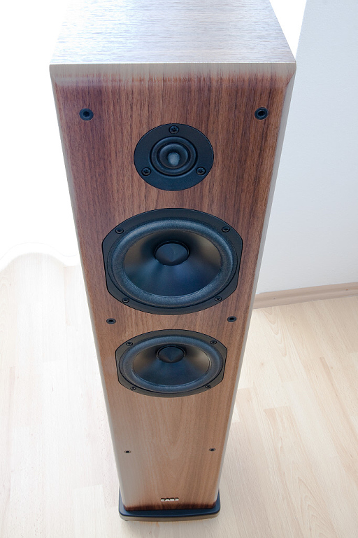

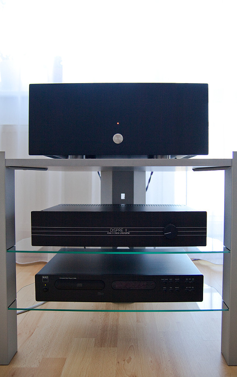

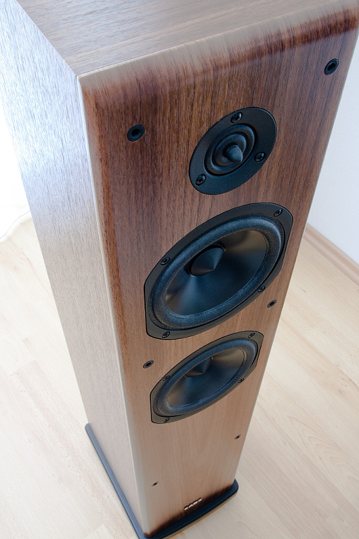

Pripájam zopár fotografií zostavy a posluchovej miestnosti...
 Filesize:  185.42 KB
 Viewed:  1121 Time(s)
 Filesize:  151.62 KB
 Viewed:  1140 Time(s)
 Filesize:  207.6 KB
 Viewed:  1082 Time(s)

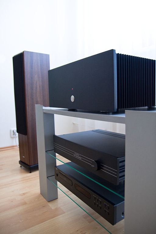

Ďalšie fotky...

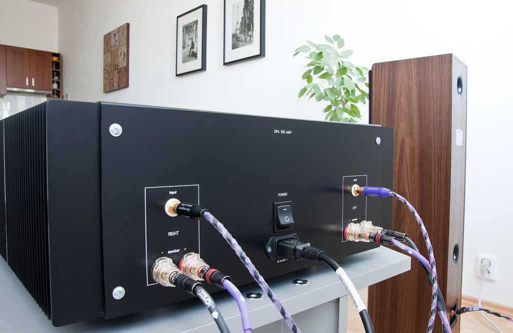

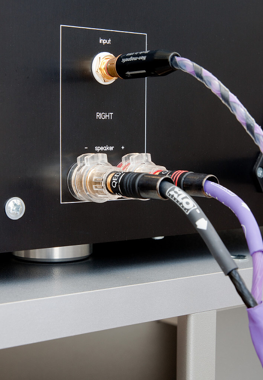

a odzadu...
 Filesize:  169.55 KB
 Viewed:  974 Time(s)
 Filesize:  241.66 KB
 Viewed:  948 Time(s)
 Filesize:  203.85 KB
 Viewed:  1004 Time(s)

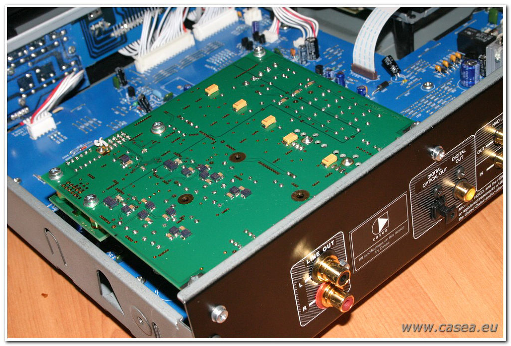

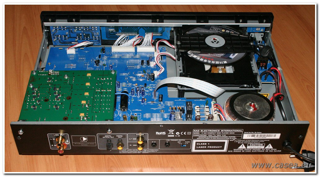

sľúbené foto modifikácie CASEA a porovnanie merania pred a po...
 Filesize:  233.95 KB
 Viewed:  953 Time(s)
 Filesize:  235.54 KB
 Viewed:  977 Time(s)
 Filesize:  234.16 KB
 Viewed:  1001 Time(s)

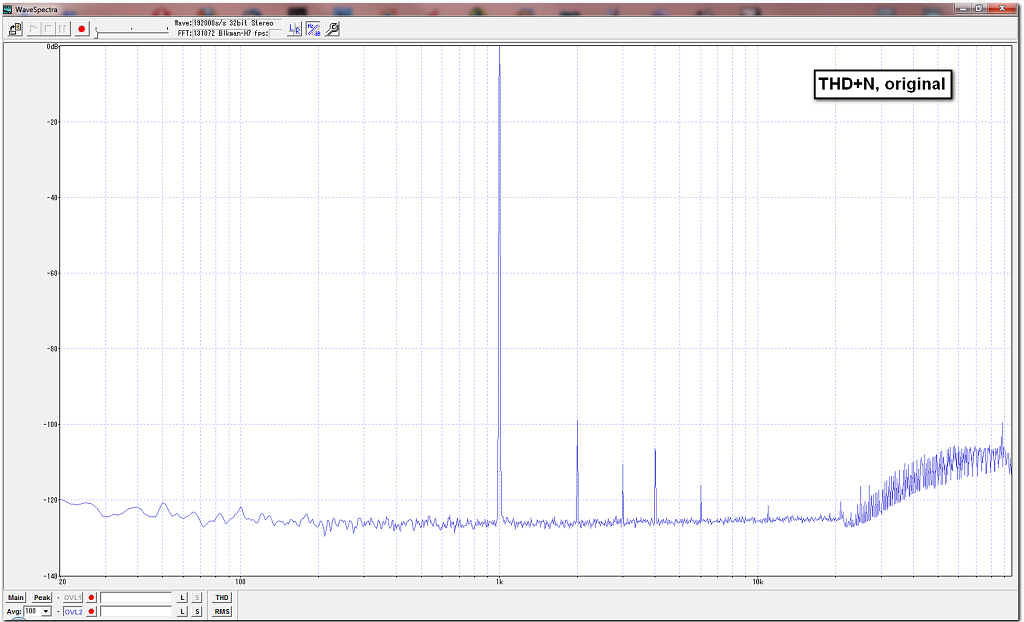

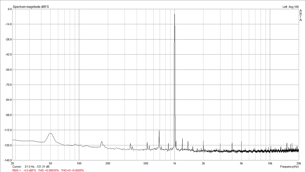

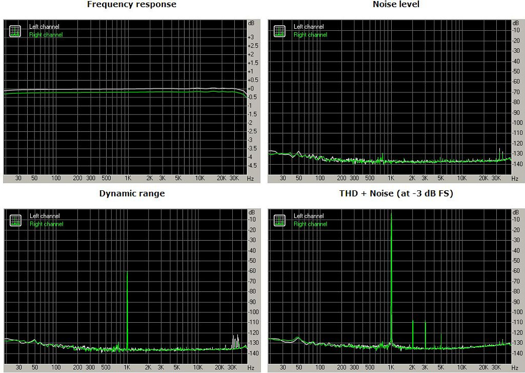

Pripájam aj merania Dispre 2 v4. Merania som robil na karte ESI Juli@ so softvérom RightMark Audio Analyzer 6.2.3
 Filesize:  237.84 KB
 Viewed:  1043 Time(s)
 Filesize:  227.1 KB
 Viewed:  993 Time(s)
 Filesize:  45.78 KB
 Viewed:  1018 Time(s)

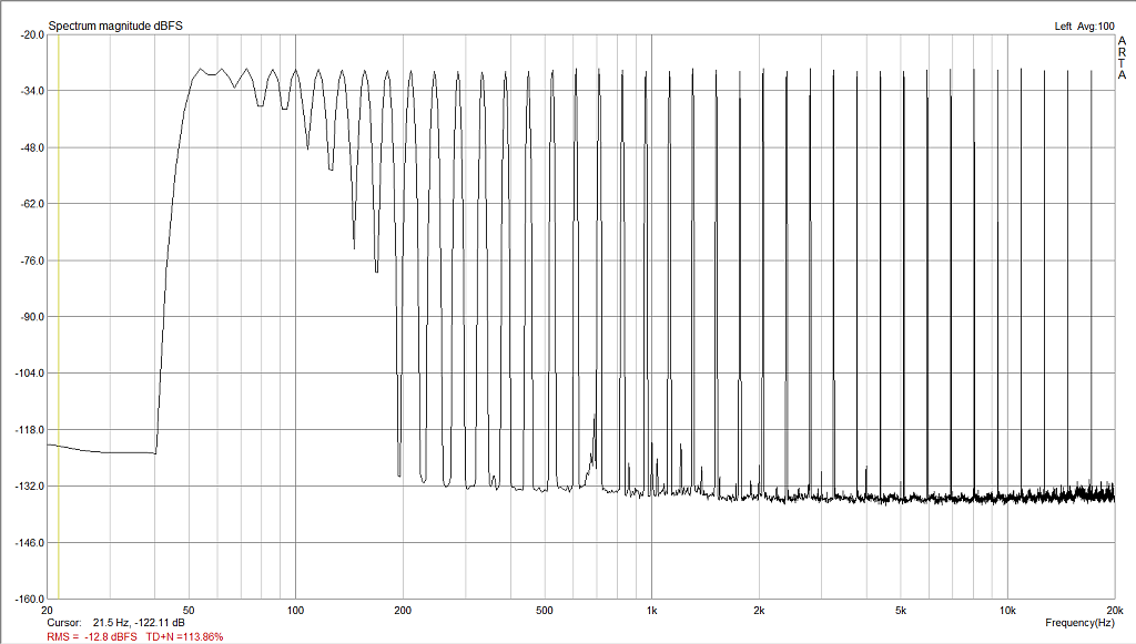

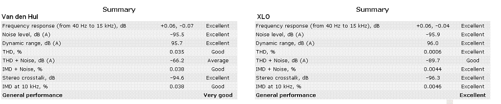

Ešte ako zaujímavosť prikladám výsledok loopback testu karty. Robil som ho najprv s Van den Hul M. C. D300 MKIII (cca. 25EUR/pár) a potom s XLO Reference 3-1 (cca. 250 EUR/pár). Keďže dnes už väčšine marketingu okolo HIFI a hlavne okolo káblov proste neverím, toto meranie bolo aspoň aká-taká satisfakcia za tie vyhodené peniaze...
Inak XLO Ultra 1 za cca. 100 EUR/pár meral rovnako ako ten Reference 3-1, čo ma už až tak nepotešilo.

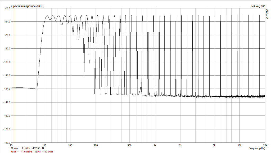

Ako je vidieť, tieto výsledky sú horšie ako so zaradeným Dispre (výsledky o pár príspevkov vyššie). Je to tým, že to boli moje prvé merania ešte pred Dispre a to som sa ešte viac-menej zoznamoval s vlastnosťami RMAA. Neskôr som zistil, že Sampling mode bol pri porovnávaní káblov nastavený na nižší ako 24/96, a tým degradoval výsledné parametre (porovnanie s vyšším Sampling mode som už potom neopakoval). Čo je ale podstatné, obe merania v porovnaní boli robené s rovnakým Sampling mode, a teda nestratila sa výpovedná hodnota. Prikladám aj meranie, ktoré som potom urobil dodatočne v 24/96 s káblom XLO Reference 3-1 (len loopback karty).

Kabel by neměl mít nelineární zkreslení (THD, IMD). Možná vliv rušení, velká délka smyčky?
Co se týče zlepšení po zařazení předzesilovače, tak se s tím také setkávám. Může to být buzením vstupu karty z nízké výstupní impedance předzesilovače. Pokud se zlepší odstupy, může to být použitím kratších propojovacích kabelů, než v případě loopbacku, nebo opět buzením z nízké impedance.

Káble boli všetko 0,5m. Nakoniec sa ale celkovo výsledok zhoršil po zaradení Dispre (viď. posledný príspevok loopbacku karty, keď som už mal Sampling mode nastavený na 24/96).

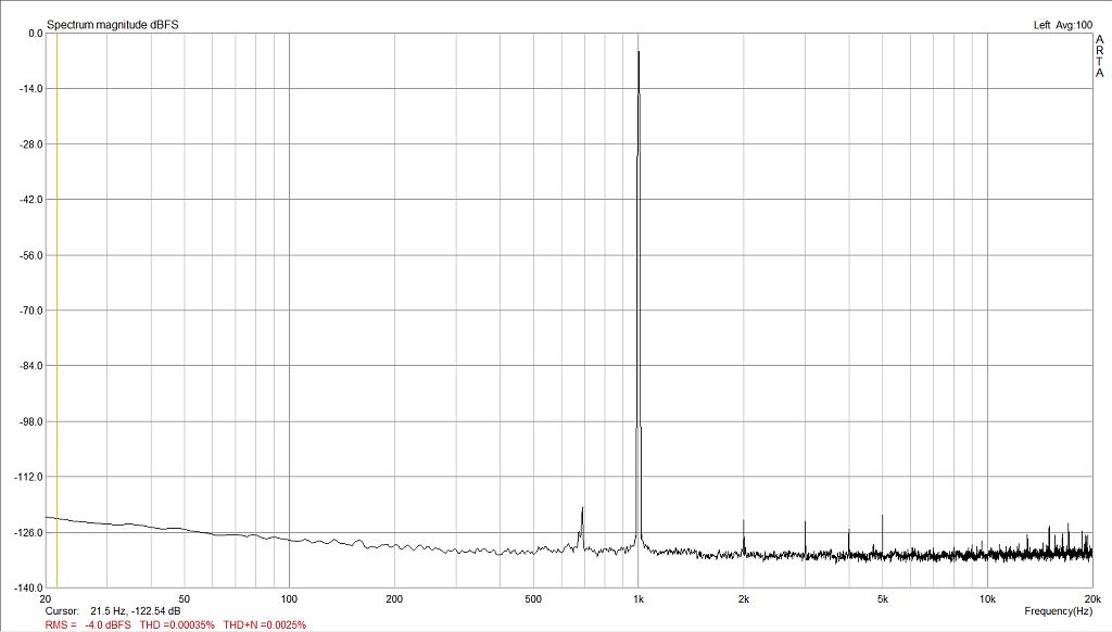

PríspevokZaslal: So december 17, 2011 11:54:42    Predmet: Odpovedať s citátom
Ahojte,
po dlhšom rozhodovaní som si zakúpil Juliu na základné merania a zároveň by som po dobrých skúsenostiach so SiriusomII nahradil v budúcnosti CDP univerzálnym riešením HTPC + Sirius synchro (Juli@ synchronizovaná v slave režime).
Samozrejme som sa nevedel dočkať prvých meraní nového D2-JFET a DPA330 (tie priložím trochu neskôr).
Výsledky meraní prikladám nižšie. Vždy sú v páre rovnaké merania loopbacku karty a D2-JFET, aby bolo jasné, čo lezie z karty a z PC.
Prvé meranie THD a THD+N (D2 pri zosilnení 1x)
 Filesize:  51.89 KB
 Viewed:  933 Time(s)
 Filesize:  53.14 KB
 Viewed:  889 Time(s)

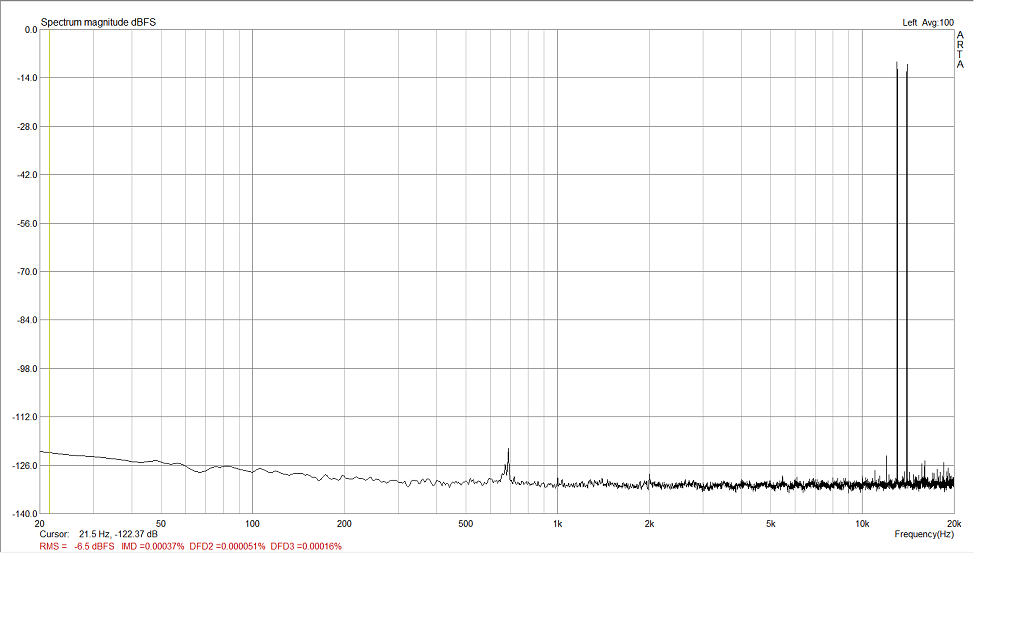

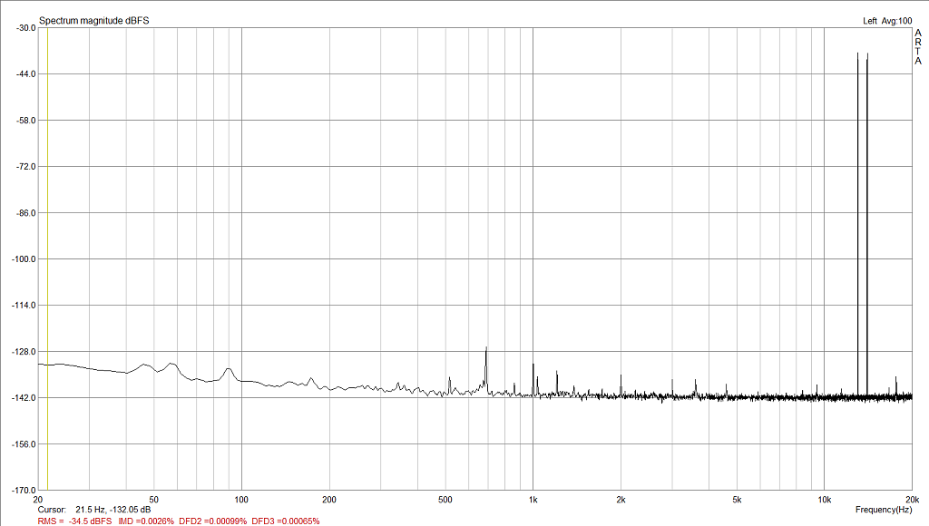

Meranie IMD 13kHZ+14kHz (D2 pri zosilnení 1x)
