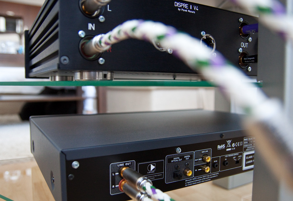

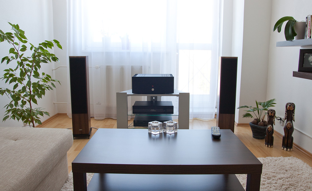

Pripájam zopár fotografií zostavy a posluchovej miestnosti...

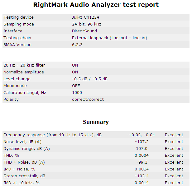

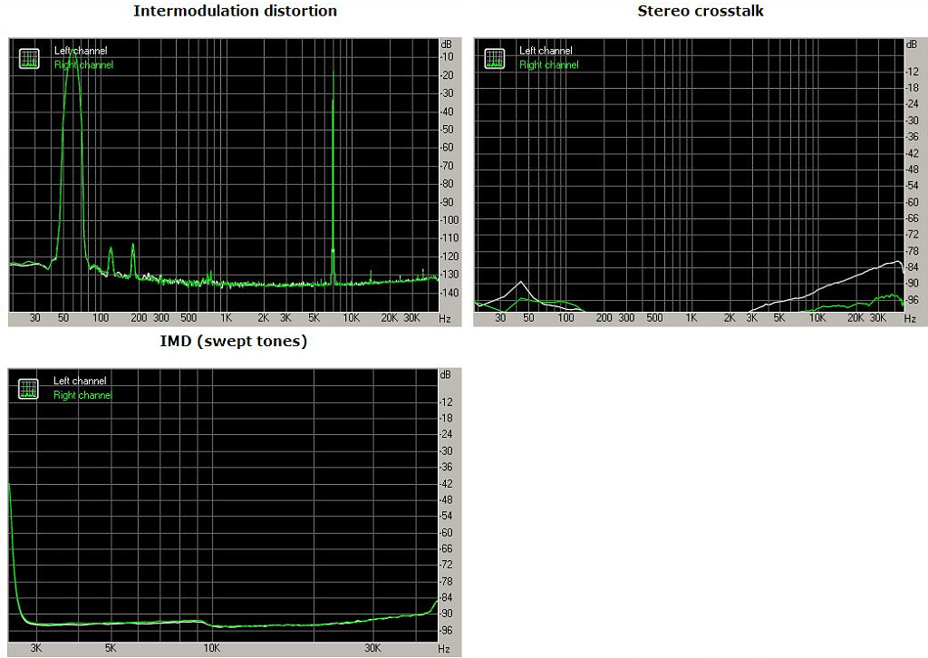

Pripájam aj merania Dispre 2 v4. Merania som robil na karte ESI Juli@ so softvérom RightMark Audio Analyzer 6.2.3

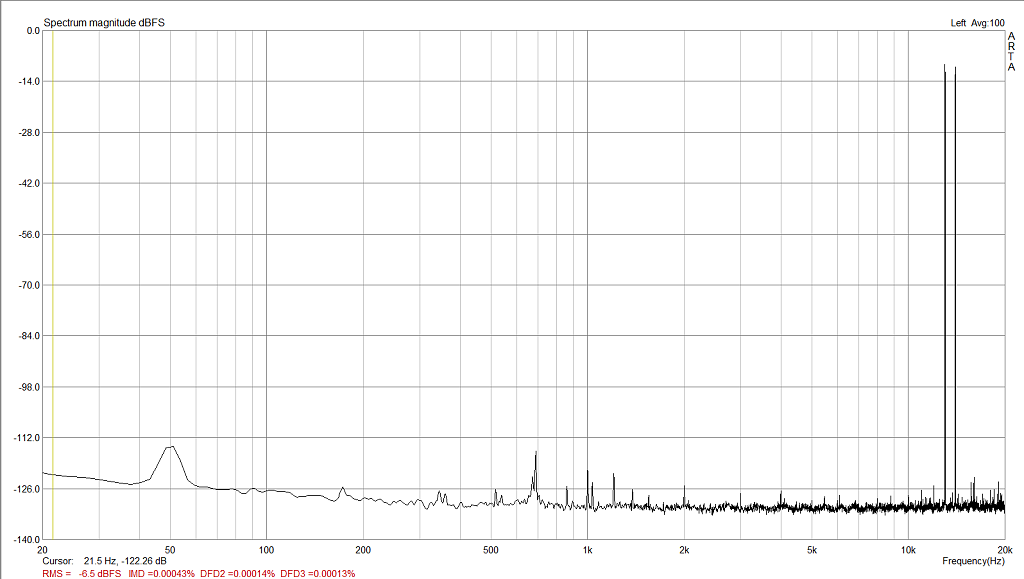

Ešte ako zaujímavosť prikladám výsledok loopback testu karty. Robil som ho najprv s Van den Hul M. C. D300 MKIII (cca. 25EUR/pár) a potom s XLO Reference 3-1 (cca. 250 EUR/pár). Keďže dnes už väčšine marketingu okolo HIFI a hlavne okolo káblov proste neverím, toto meranie bolo aspoň aká-taká satisfakcia za tie vyhodené peniaze...
Inak XLO Ultra 1 za cca. 100 EUR/pár meral rovnako ako ten Reference 3-1, čo ma už až tak nepotešilo.

Ako je vidieť, tieto výsledky sú horšie ako so zaradeným Dispre (výsledky o pár príspevkov vyššie). Je to tým, že to boli moje prvé merania ešte pred Dispre a to som sa ešte viac-menej zoznamoval s vlastnosťami RMAA. Neskôr som zistil, že Sampling mode bol pri porovnávaní káblov nastavený na nižší ako 24/96, a tým degradoval výsledné parametre (porovnanie s vyšším Sampling mode som už potom neopakoval). Čo je ale podstatné, obe merania v porovnaní boli robené s rovnakým Sampling mode, a teda nestratila sa výpovedná hodnota. Prikladám aj meranie, ktoré som potom urobil dodatočne v 24/96 s káblom XLO Reference 3-1 (len loopback karty).

Kabel by neměl mít nelineární zkreslení (THD, IMD). Možná vliv rušení, velká délka smyčky?
Co se týče zlepšení po zařazení předzesilovače, tak se s tím také setkávám. Může to být buzením vstupu karty z nízké výstupní impedance předzesilovače. Pokud se zlepší odstupy, může to být použitím kratších propojovacích kabelů, než v případě loopbacku, nebo opět buzením z nízké impedance.
Oscarossa Hifista - pokročilec
Založený: 01 január 2010 Príspevky: 316 Bydlisko: Bratislava
Zaslal: St október 05, 2011 11:58:56 Predmet: |
Káble boli všetko 0,5m. Nakoniec sa ale celkovo výsledok zhoršil po zaradení Dispre (viď. posledný príspevok loopbacku karty, keď som už mal Sampling mode nastavený na 24/96).

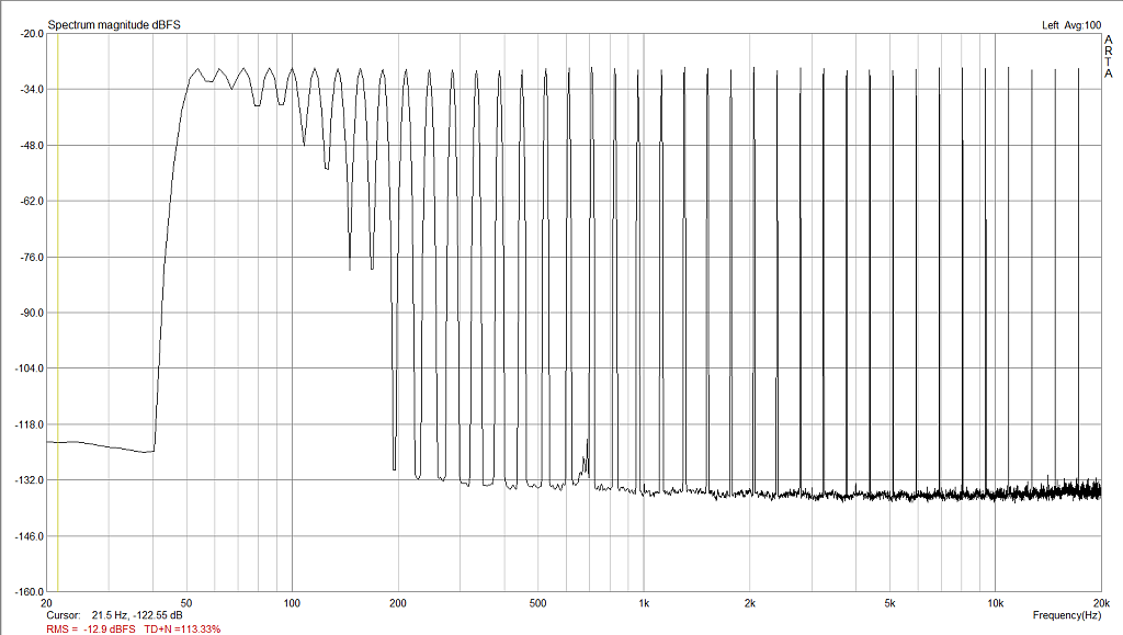

Meranie Multitone Wideband (D2 pri zosilnení 1x)
