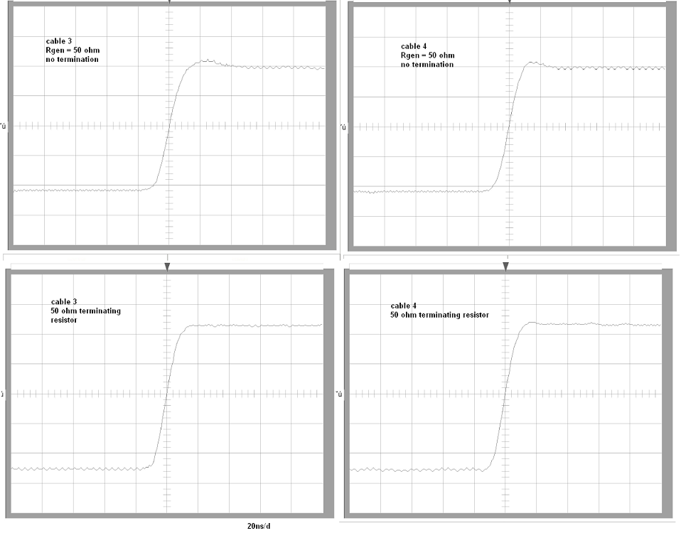

PríspevokZaslal: Ne október 30, 2011 09:34:27    Predmet: Měření linkových kabelů Odpovedať s citátom
Měření 4 vzorků linkových kabelů, vše ve 20ns/d, vnitřní odpor generátoru 50 ohm, na konci kabelu buď bez zakončení nebo se zakončovacím odporem 50 ohm.

Pri vyššom vnútornom odpore generátora i zakončenia budú grafy ešte viac podobnejšie, že áno?
Podľa meraní by som si vyberal asi v poradí 3, 1, 2 a 4. Vychádzam z laického predpokladu, že priebeh pri konštantom signále by mohol byť čo najrovnejší a pri zmene signálu je priebeh symetrický a "prirodzený".
A zaujímalo by ma, či je medzi tými káblami i počuteľný rozdiel.
EDIT: Inak by tie káble bolo dobré asi i zmerať s odporom 10kOhm, keďže to je typické použitie signálových káblov v audio.
EDIT2: I keď... som si zmeral práve vstupnú impedanciu u zosilňovačov čo mám a jeden má 30kOhm a druhý 40kOhm.

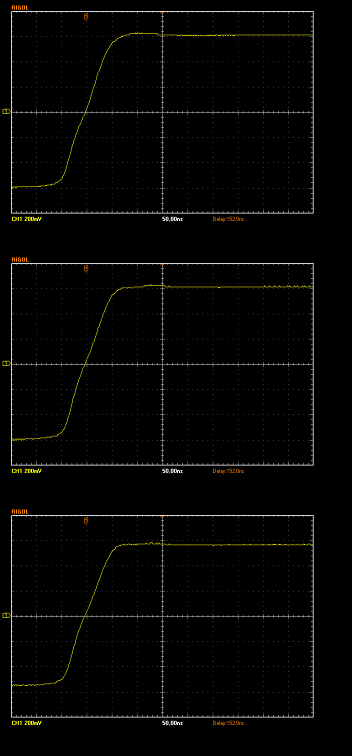

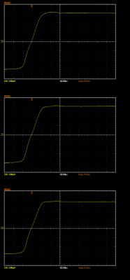

PMA mě inspiroval, provedl sem podobné měření kabelů.
Podmínky:
generátor s výstupním odporem 1 ohm.
kabely cca 1m dlouhé.
-první obrázek je vždy generátor
-druhý obrázek je kabel bez zátěže
-třetí obrázek je kabel ukončený zátěží 680R
Obyčejná tkanička:

Mikrofoní kabel OFC průměr cca 8 mm výrobce neznám:

RG62:

Tasker T40:

Závěr ať si každý udělá sám...........
Dle obrázků nejmenší vliv mají poslední 2 kabely.....

hcrevize:
Aby to mělo smysl, musí být výstupní odpor generátoru srovnatelný s impedancí kabelu, tedy těch 50R. Stejně tak zakončení 680R toho moc nezmění.
PMA a hcrevize:
Aby mělo smysl o tom nějak dál debatovat, musela by být známa impedance kabelu, jeho délka a kapacita na metr. Bez těchto údajů není o čem mluvit.
hcrevize
Založený: 09 júl 2009
Príspevky: 1623
Bydlisko: www.revize-hc.cz
PríspevokZaslal: Ne október 30, 2011 15:57:17    Predmet: Odpovedať s citátom
opa napísal:
hcrevize:
OK.
Jen sem chtěl zhruba simulovat to jak je to zapojené v řetězci. Tedy alespoň v mém.......Tedy tak jak je to zapojené v praxi.
Výstupní odpor předzesíku cca 10R, kabely ukončené zakončovacími odpory 620R.
Tasker T40: impedance 75R, kapacita 57pF/m
RG62: impedance 93R, kapacita 45pF/m
Zbylé dva parametry nezmám musel bych změřit
