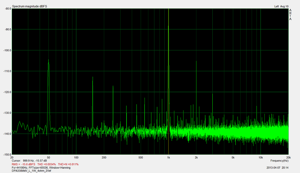

Pro měření IMD 13+14kHz nastav Fs 96kHz a rozsah do 50kHz ať jsou vidět nějaké harmonické Smile

PríspevokZaslal: So december 17, 2011 12:48:43    Predmet: Odpovedať s citátom
Ahoj, dík za radu, prikladám... (frekvenčnú os som nastavil lineárnu pre lepšiu čitateľnosť)

PríspevokZaslal: So december 17, 2011 15:39:18    Predmet: Odpovedať s citátom
Pěkné, ale bohužel ty karty generují spoustu digitálního smetí - tak jako každý digitální zdroj signálu. Harmonické zkreslení v těchto velikostech je nezajímavý údaj, reproduktor je kolem 0,1% a na basech je v procentech, a při poslechové hlasitosti je to všechno hluboko pod prahem slyšitelnosti. Chtělo by to nějakou metodu, která něco řekne, a lepší měřicí vybavení, jako je AP SYS 2700. Ty karty jsou, bohužel, pro kočku.
Co se týče těch měření při malé úrovni, chtělo by to srovnat s měřením na odporovém děliči, je otázka, co a kudy do výsledku prolézá. Zajímavý test je karta loopback jen při propojení zemí (stejnou smyčku jako při měření komponentu) a vstup do zkratu. Výstup musí být se signálem.
PríspevokZaslal: So december 17, 2011 16:54:57    Predmet: Odpovedať s citátom
Co se týče digitálu jako zdroje testovacího signálu, tak nejlepší odstup smetí dostanu, když použiju přehravač v SACD režimu. Odstup "smetí" je pak pod -120dB vztaženo k amplitudě testovacího signálu. Nevýhodou je, že do zkreslení se pak kromě karty plete ještě samotný přehravač, ale generovaný signál je co se týče smetí čistší, než výstup ze zvukovky.

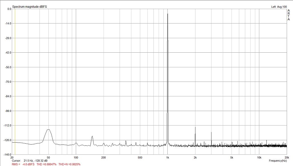

PríspevokZaslal: Ne december 18, 2011 09:44:46    Predmet: Odpovedať s citátom
Meranie so zdrojom CDP s modulom SiriusII. Len 1kHz THD, THD+N, našiel som len jednoduchý freeware-ový sine wave file generator, ktorý vie len single frequency s rôznym stupňom útlmu.
Prvé meranie je so súborom s 0dB, druhé s -4dB (zosilnenie 1x)

PríspevokZaslal: Ne december 18, 2011 11:36:42    Predmet: Odpovedať s citátom
I v režimu loopback lze doasáhnout zajímavých výsledků...
http://hifi.slovanet.sk/bb/viewtopic.php?p=121883#121883
PríspevokZaslal: Ne december 18, 2011 11:43:00    Predmet: Odpovedať s citátom
Uf, myslel jsem, že je to vždy s Tvým externím generátorem. Přece jen je to ale na úkor dynamického rozsahu, amplitudu měřeného signálu máš cca -20dB a pozadí cca -150dB. Předpokládám, že pokud bys šel s měřeným signálem na 0dB, tak už to takto vypadat nebude ...
P.S.: jo on je tam filtr .... Cool
PríspevokZaslal: Ne december 18, 2011 12:22:05    Predmet: Odpovedať s citátom
PMA napísal:
.... Harmonické zkreslení v těchto velikostech je nezajímavý údaj, reproduktor je kolem 0,1% a na basech je v procentech, a při poslechové hlasitosti je to všechno hluboko pod prahem slyšitelnosti...
Vzhledem k těmto skutečnostem mi 130 dB přijde jako postačující výsledek... Wink
PríspevokZaslal: Ne december 18, 2011 12:45:27    Predmet: Odpovedať s citátom
Ale to samozřejmě. Jde spíš o to, že složky, které nejsou způsobené jen nelinearitou analogových obvodů, jsou zřejmě při posuzování zvuku důležitější. Vygenerovat a vyexportovat na výstup dost čistý sinus lze, pokud se dodrží pravidlo týkající se oken, poměru vzorkovací a generované frekvence atd. atd. U složitějšího digitálně generovaného signálu už to tak snadné být nemusí.
Moje hlavní výhrada byla k měřením, kde digitální smetí převyšovalo v amplitudě složky harmonického zkreslení analogového obvodu. Další výhrada je k metodice a kvalitě použitých komponentů při měření - pokud měřicí zařízení není aspoň o řád lepší (ve sledovaném parametru) než měřené, tak se z toho měření nedá na mnoho usuzovat. Často vídáme spíš rozdíly v kartách a metodice, než v měřených výrobcích.
Ten velký dynamický rozsah by z hlediska měření nebyl špatný, když už se honíme za drobnostmi. Nemá význam měření vyhladit šumem, jen aby vypadalo pěkně.

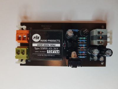

...po dlllhom a spokojnom posluchu upgrade ochrán (nutný) v DPA.
Viac detailov v DIY sekcii o zosilňovačoch.
