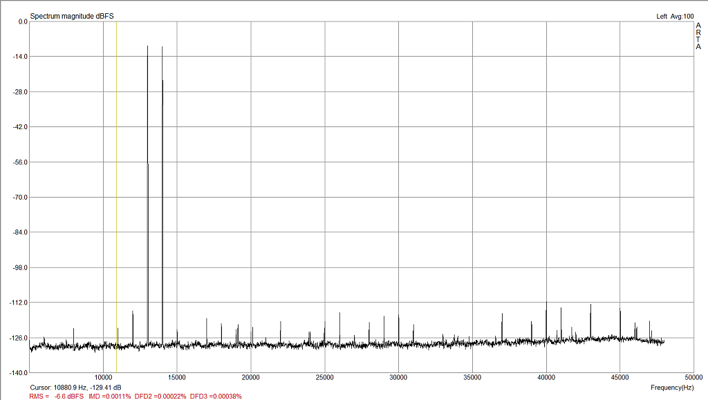

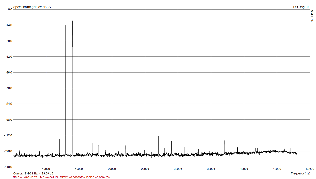

Pro měření IMD 13+14kHz nastav Fs 96kHz a rozsah do 50kHz ať jsou vidět nějaké harmonické Smile
www.facebook.com/SPaudioCZ
www.SPaudio.cz
www.CustomWorks.cz
www.revize-hc.cz
Oscarossa
Založený: 01 január 2010
Príspevky: 316
PríspevokZaslal: So december 17, 2011 12:48:43    Predmet: Odpovedať s citátom
Ahoj, dík za radu, prikladám... (frekvenčnú os som nastavil lineárnu pre lepšiu čitateľnosť)

PríspevokZaslal: So december 17, 2011 15:39:18    Predmet: Odpovedať s citátom
Pěkné, ale bohužel ty karty generují spoustu digitálního smetí - tak jako každý digitální zdroj signálu. Harmonické zkreslení v těchto velikostech je nezajímavý údaj, reproduktor je kolem 0,1% a na basech je v procentech, a při poslechové hlasitosti je to všechno hluboko pod prahem slyšitelnosti. Chtělo by to nějakou metodu, která něco řekne, a lepší měřicí vybavení, jako je AP SYS 2700. Ty karty jsou, bohužel, pro kočku.
Co se týče těch měření při malé úrovni, chtělo by to srovnat s měřením na odporovém děliči, je otázka, co a kudy do výsledku prolézá. Zajímavý test je karta loopback jen při propojení zemí (stejnou smyčku jako při měření komponentu) a vstup do zkratu. Výstup musí být se signálem.

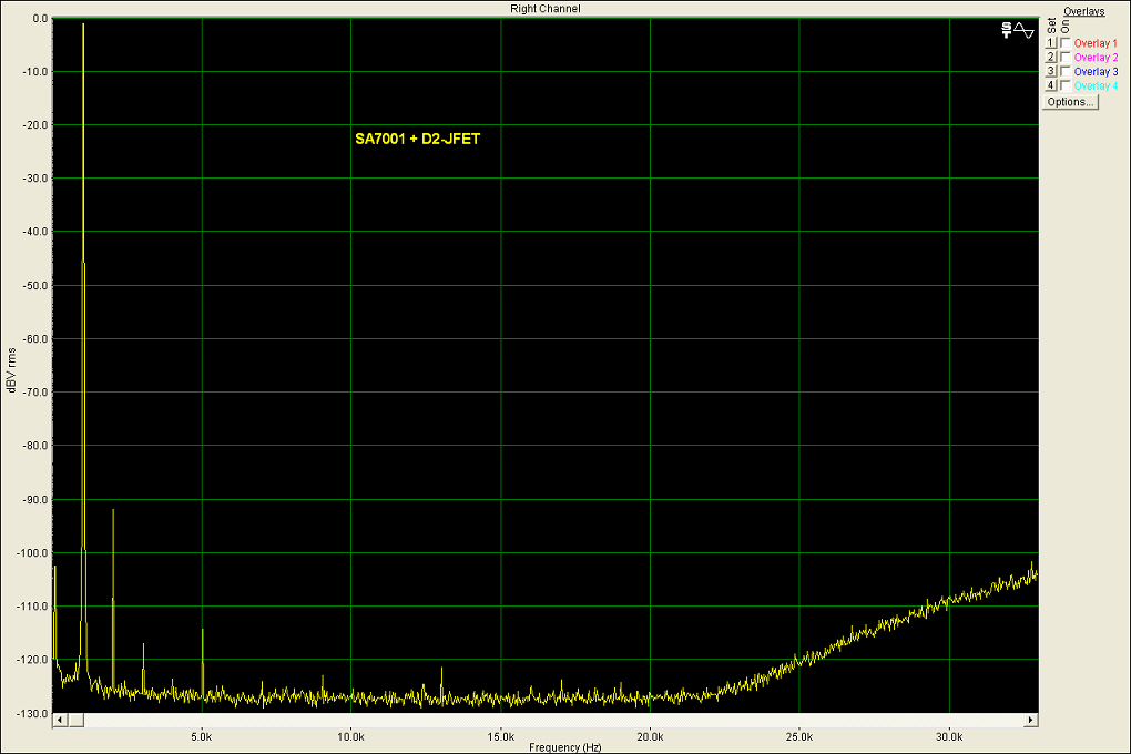

Co se týče digitálu jako zdroje testovacího signálu, tak nejlepší odstup smetí dostanu, když použiju přehravač v SACD režimu. Odstup "smetí" je pak pod -120dB vztaženo k amplitudě testovacího signálu. Nevýhodou je, že do zkreslení se pak kromě karty plete ještě samotný přehravač, ale generovaný signál je co se týče smetí čistší, než výstup ze zvukovky.

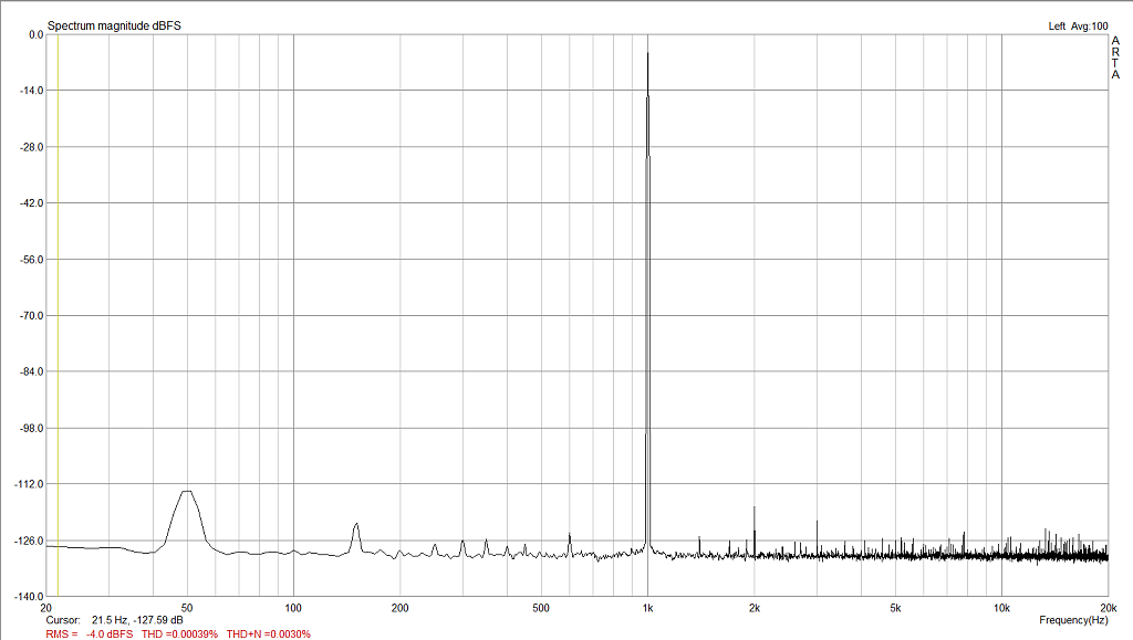

Meranie so zdrojom CDP s modulom SiriusII. Len 1kHz THD, THD+N, našiel som len jednoduchý freeware-ový sine wave file generator, ktorý vie len single frequency s rôznym stupňom útlmu.
Prvé meranie je so súborom s 0dB, druhé s -4dB (zosilnenie 1x)

I v režimu loopback lze doasáhnout zajímavých výsledků...
http://hifi.slovanet.sk/bb/viewtopic.php?p=121883#121883
Príspevky: 20483
PríspevokZaslal: Ne december 18, 2011 11:43:00    Predmet: Odpovedať s citátom
Uf, myslel jsem, že je to vždy s Tvým externím generátorem. Přece jen je to ale na úkor dynamického rozsahu, amplitudu měřeného signálu máš cca -20dB a pozadí cca -150dB. Předpokládám, že pokud bys šel s měřeným signálem na 0dB, tak už to takto vypadat nebude ...
P.S.: jo on je tam filtr .... Cool

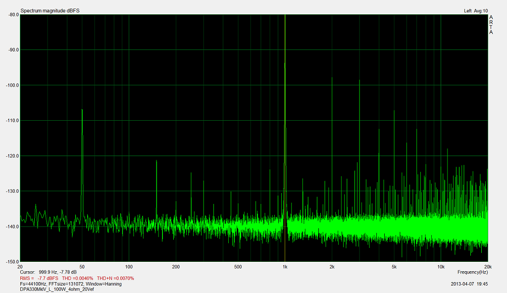

PríspevokZaslal: St apríl 10, 2013 13:25:41    Predmet: Odpovedať s citátom
Po nejakej dobe sa moje DPA vracia späť na svoje čestné miesto v zostave. Ak ste sledovali vlákno o DPA330mkIV, viete, že JMD sa pasoval s nejedným problémom, ktorý objavil jednak v pôvodnom návrhu, ale aj v nedokonalostiach konkrétnej realizácie a riešenie "poctil" nejedným zlepšením. Zosilňovač sa mu podarilo aj s pomocou niektorých členov fóra (za čo sa chcem touto cestou všetkým poďakovať) dostať do stavu, keď zodpovedá deklarovaným parametrom konštruktéra a musím povedať, že je radosť ho mať znovu doma a počúvať. Prikladám zopár fotografií vnútra a záverečné merania.
JMD ďakujem...

...a merania
P.S.: Tá 50-ka a jej násobky boli vo veľmi malej blízkosti od repro počuteľné v konfigurácii CD->PRE->DPA (meraná zostava). Pri zmene na PC->RME-ADI2-DAC->DPA je to dead quiet aj pri 0dBFS s uchom na repro.

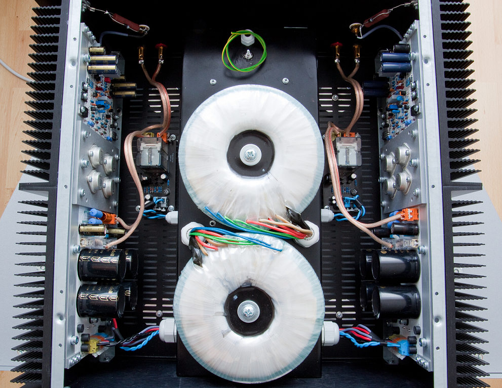

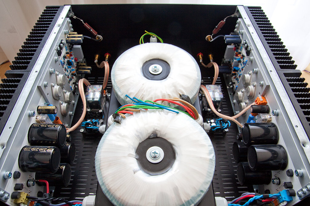

...po dlllhom a spokojnom posluchu upgrade ochrán (nutný) v DPA.
Viac detailov v DIY sekcii o zosilňovačoch.

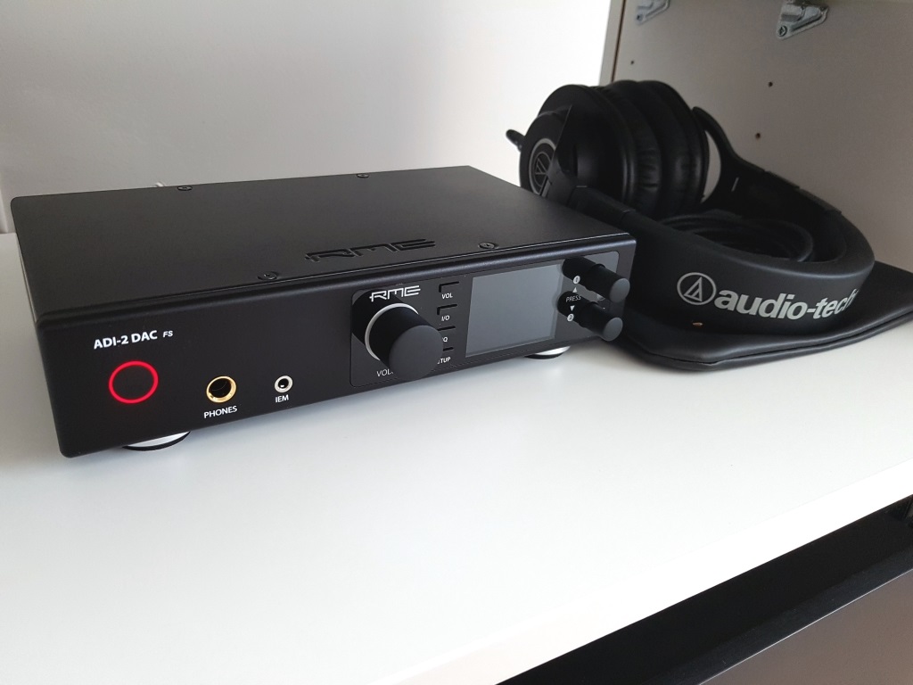

DAC:
RME-ADI-2-DAC FS (cez USB)
Obava z počuteľnej degradácie SNR spôsobenej digitálnou reguláciou vynechaním pre-ampu sa v žiadnom prípade nepotvrdila, a teda výstup DAC ide priamo na DPA.
A tak je to nateraz hotové (možno F3ROY?, hmm...) Smile

Oscarossa
Príspevky: 316
PríspevokZaslal: Ne január 24, 2021 17:46:55    Predmet: Odpovedať s citátom
Vďaka Martin,

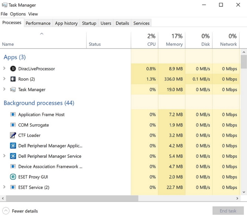

oficiálne požiadavky som nevidel, tak sem dám aspoň čo viem z testovania.
Existuje Win32 aj Win64 verzia
Priemerné vyťaženie CPU a RAM na vyššie uvedenej konfigurácii viď. screenshot.
Snímok urobený počas playback+DSP na materiály 16bit 176,4kHz (pred DSP DLP nerobí resampling, t.j. vykonáva DSP s takým sample rate, aký je na vstupe).
Na staršom notebooku na Win10Pro+i5-6200U, 8GB RAM sa hýbalo vyťaženie CPU < 15%, RAM < 44%
