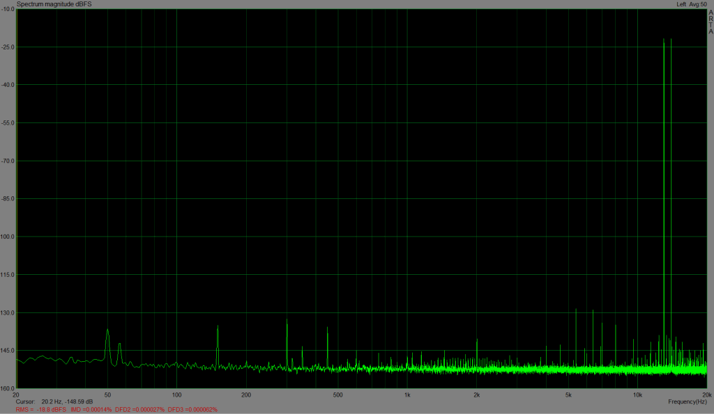

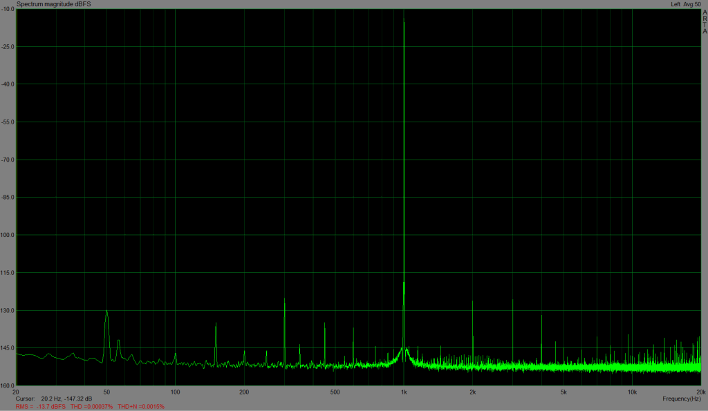

Pořídil jsem tuto kartu a objevil jsem při poslechu/měření, že pokud hraji přes KS či ASIO, tak maximální výstupní napětí signálu pro 0dB se liší. Neboli když to řeknu amatérsky, tak když přepnu výstup ve Foobaru z ASIO na KS, tak se zvuk hodně zesílí. Navíc přes KS, pokud je písnička našlapána až k 0dB, dochází ke slyšitelnému kolísání hlasitosti, jakoby to omezoval nějaký kompresor dynamiky. Také přes KS mi příjde zvuk jakoby s korekcemi, má to víc výšek, proto to zní jakoby detailněji, brilantněji, ostřeji. To už nemluvím o režimu Smart Volume, kde dojde ještě k výraznějšímu posílení basů a výšek. Vždy je zvolen režim Hi-Fi a vše ostaní je vypnuto, hlasitost na maximum.
Máte s tím někdo podobnou zkušenost? Nemůže to být ovladači? Mám Win XP Pro SP3, ovladače aktuální.
Ještě foto, je tam vidět, jak signál jde až k +20dB u KS:
http://www.karafiatovi.net/audio/download/essence_ks.jpg
U ASIO, které obchází systém, samozřejmě nic vidět není:
http://www.karafiatovi.net/audio/download/essence_asio.jpg
Díky za rady.

No ale vysvětli mi, jak můžeš jít v digitální doméně do hodnot +dB? 0dB je max a více digitál není schopen, jedině že by se nějak nižší úrovně zesílili jakoby do +dB a hlasité zeslabily. To by pak vysvětlovalo tu slyšitelnou pulzující kompresi dynamiky u hlasitých nahrávek.

Mohl by někdo z vás změřit tuto kartu v loopbacku pomocí programu ARTA?
pokud možno ve win7 to by mě docela zajímalo...................
THD na 1khz, 10khz, IMD 13+14kHz případně THD na kmitočtu v programu STEPS (pod Artou).

Je to sice stare, ale orientacne -
Xonar Essence ST (Deluxe aneb rozsirena na 7.1),
Win 7 64bit SP1 (UniXonar drivery),
Seasonic S12II-500 500W,
Gigabyte GA-965P-S3 MB (Core2Duo, P965, slot co nejdale od grafiky)
Mereno tusim 24bit / 96kHz
S novou deskou/cpu (Core i5) mam ruseni o dost vice, ale zatim se mi nepodarilo sebrat si cas s tim neco delat.
