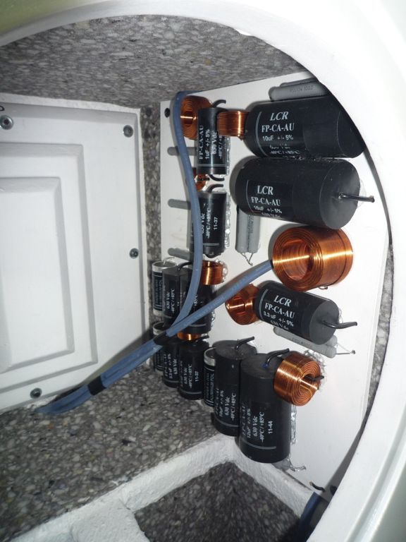

Výhybka je osazena na třech deskách. Jedna obsahuje výhybku pro oba pásky a je k ním přístup po vymontování vrchního pasivního zářiče. Za dolním pasivem jsou obě desky obsahující výhybku pro konusy. Hlavní basová cívka 15mH je monstrózní cca 2,5kg íčko z Tronicu vynuté 1,8mm drátem. Všechny součástky váží neuvěřitelných 14kg
http://www.trafo.cz/
Všechny ostatní cívky jsou zapékané vzduchovky Jantzen vynuté 0,8mm drátem.
http://www.jantzen-audio.com/air-cored-coil/
Odpory jsou MOX od stejné firmy a jsou dostatečně dimenzovány.
http://www.jantzen-audio.com/mox-resistors/
Ve výhybce není ani jeden bipolární kondenzátor a to ani v basové sekci. Vše je ve svitcích. Kondenzátory sem si nakonec vybral polypropylenové 630V Ampohm FP-CA-AU a veškeré kondenzátory v sérii mají bypass kondenzátory stejné značky, ale vyšší řady PF-XAL-W-AL (Paper in wax).

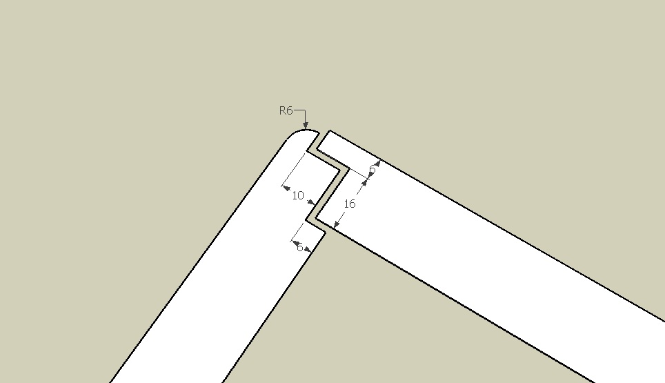

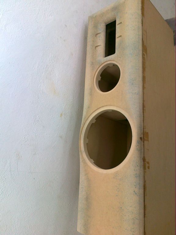

Ozvučnice je z 22mm mdf s několika přepážkami a výstuhami. Čelo je dvojité, tj. 44mm. Po obvodu všech desek je vyfrézovaný speciální zámek, díky kterému do sebe vše zapadá a spoj mnohem lépe drží. Všechny výstuhy jsou zafrézované do skeletu. Celá bedna je slepená i zevnitř komplet vytřená epoxidem, kterým se vůbec nešetřilo. Vnitřek je kompletně vylepen 2mm antirezonanční bitumenovou hmotou s hliníkovou fólií, na kterou sem ještě dodatečně aplikoval další cca 2mm(5kg/ks) vrstvu antirezonanční pasty. Celková vrstva je tedy cca 4mm.
http://www.carhifi-profi.cz/instalacni-material/01306-original.html
http://www.carhifi-profi.cz/instalacni-material/01967-dp-5000.html
Po proschnutí je vše zevnitř natřeno několika vrstvami bílé barvy. Čelo je frézované na CNC a má máximální rádius, jaký nám dovolovala síla použitého materiálu. Veškeré šrouby na uchycení repro mají vyvložkované metrické závity. Včetně vyššího středu montovaného zevnitř. Zezadu konusů je zkosení 45st kvůli difrakcím. Na cnc je z elektronu vyráběné i „háčko“ na uchycení výšky. Původní plastové deklíky sem z výšek sundal. Měly moc malý obsah a nedalo se tam tak dát téměř žádné tlumení. Z karbonu a různých dalších materiálů sem vymodeloval novou ozvučnici, která má větší objem a zároveň je oblá. Snažil sem se docílit toho, aby se zvuková vlna neodrážela kolmo zpět k membráně Neo10. Ozvučnice pro Neo10 má cca 10litrů, což se může zdát mnoho, ale při testování se to tak chovalo nejlépe. Dvířka ozvučnice drží 8 imbusů M4 a dají se demontovat po vyndání horního pasivu. Po jejich sundání lze demontovat Neo10. Dvířka jsou vrstvená z několika kaskádovitě vyfrézovaných kusů mdf tak, abych dosáhl co největší hloubky ozvučnice alespoň přímo za reproduktorem. Nižší střed hraje v 15ti litrové skříni a basák ve 115 litrech s dvěma 12" pasivními zářiči lazenými na 32hz. Celá bedna je lakována mnoha vrstvami bílého laku a finálně rozleštěna. Výroba mi zabrala mnoho stovek hodin a celkové náklady bez práce vyskočily do 6ti místných sfér. Snad se budou líbit....

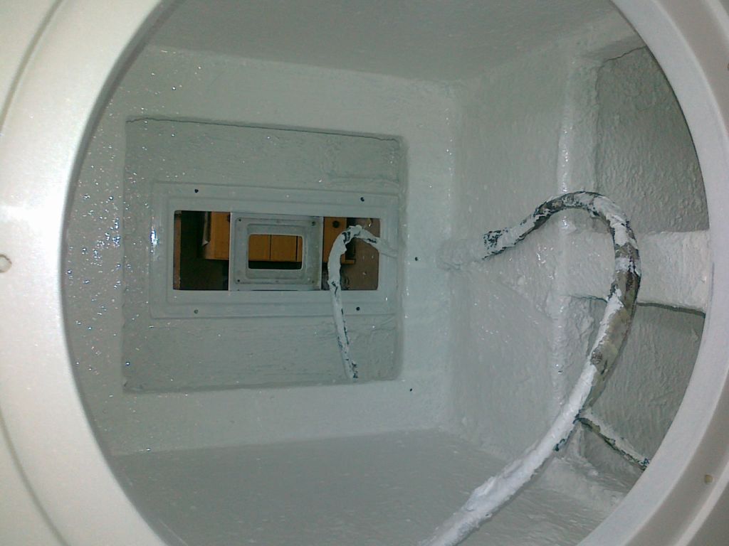

vnitřek
1)napuštění dvousložkovou pryskyřicí pro zvýšení tvrdosti
2)nalepení 3mm antirezonančních bitumenových plátů s hliníkovou folií
3)aplikace cca 5mm speciální antirezonanční hmoty zn. Audiosystem
97.43 KB |
1497 Time(s) |
86.17 KB |
1485 Time(s) |
137.48 KB |
1616 Time(s) |
Naposledy upravil scream dňa Ne január 03, 2016 23:47:41, celkom upravené 2 krát. |

plnič
64.96 KB |
1637 Time(s) |
63.83 KB |
1905 Time(s) |
90.49 KB |
1556 Time(s) |

Zaslal: Po február 27, 2012 01:12:24 Predmet: |
1)výhybka pro basák a nižší střed
2)výhybka pro vyšší střed a výšku
102.65 KB |
1625 Time(s) |
82.79 KB |
1580 Time(s) |
Naposledy upravil scream dňa Ne január 03, 2016 23:55:43, celkom upravené 1 krát. |

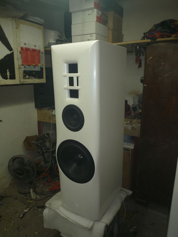

scream Hifista - pokročilec
Založený: 05 február 2009 Príspevky: 399 Bydlisko: Most, ČR
Zaslal: Po február 27, 2012 01:24:49 Predmet: |
foto
73.7 KB |
1775 Time(s) |
67.98 KB |
2505 Time(s) |
65.11 KB |
1532 Time(s) |

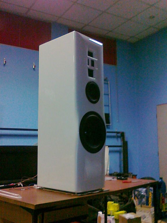

Zaslal: Po február 27, 2012 01:28:24 Predmet: |
foto
51.23 KB |
1639 Time(s) |
