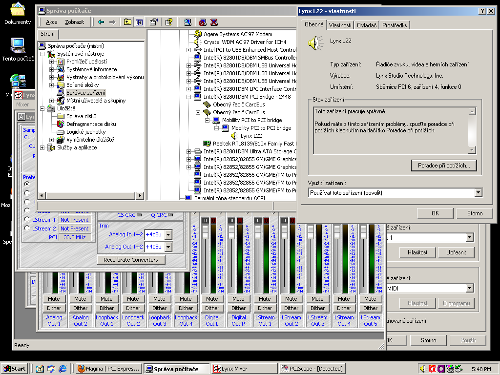

LynxL22 v tejto zostave je funkčná, pred samotným meraním je ale ešte rozumné vyriešiť menšie problémy:
- notebook má vylágrovavanú batériu, nutná výmena...
- nutná "kozmetická" úprava horného krytu CB1H, konektor k LynxL22 nemá dostatok miesta na zasunutie, bez horného krytu to ide v pohode

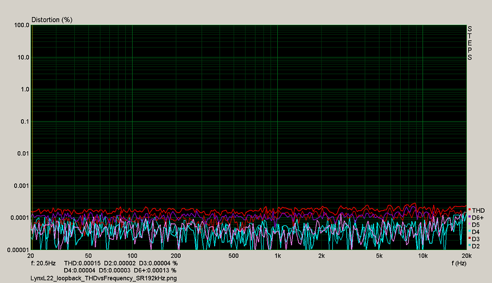

LynxL22 v expanznom slote PCI, loopback test, meranie Arta OK:
60.14 KB |
553 Time(s) |
30.49 KB |
677 Time(s) |

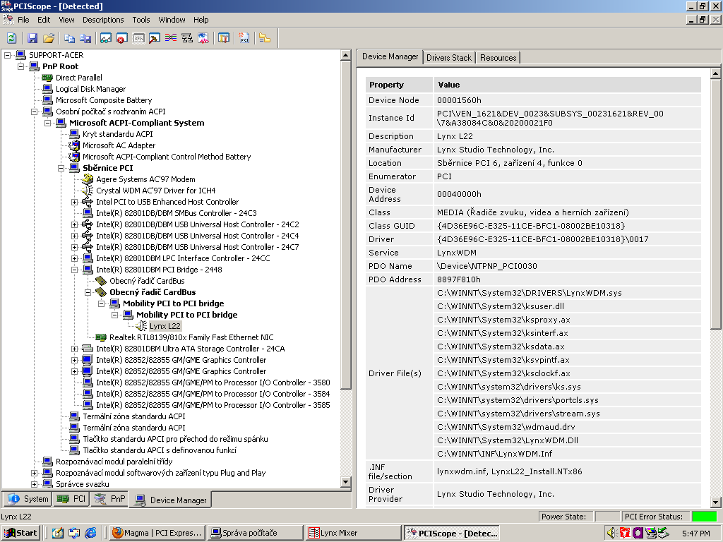

Skúšal som 3 modely NB:
Dell Latitude D630 WinXP Pro US - expandér OK, Lynx ERROR
HP 8510p WinXP Pro US - expandér OK, Lynx ERROR
ACER TravelMate 240 Win2k Pro CZ - expandér OK, Lynx OK
To, že sa mi nedarí rozchodiť SpectraPlus pod win2k je pre mňa v tejto chvíli druhoradé, pod WinXP je ale oveľa vážnejší problém, zlyhávajú zrejme Lynx drivre. Skúsil som všetky od verzie 14e, až po aktuálne. (Error Code 10) nefungujúci driver. Priamy prístup cez PCI na LynxL22 je v poriadku. Pri zapojenej karte v expanznom slote som prepálil bez problémov flash downgrade firmware pre LynxL22 z verzie 13 na verziu 12.
Preinštalujem HP8510p na Win2k Pro US + posledný SP + Hotfixy, tento NB má support OS od W2k až po W7. (pri konfigu Win7Professional so zapojeným expandérom ľahol do Blue Screen... skvelé Windoze )

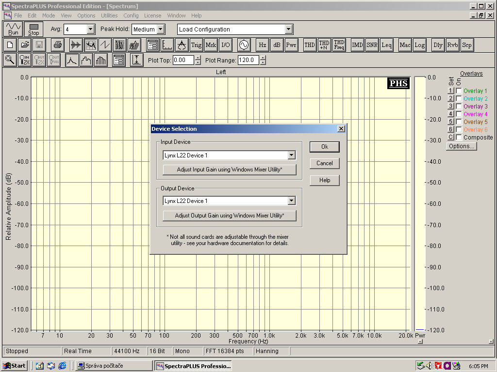

Čo sa týka zlyhania inštalácie CrypKey pre licencovanie SpectraPlus. Nie je to ani chyba CrypKey ani Windows 2000 Professional. Systém nemá štandardne nainštalovaný sc.exe, obsahuje ho Windows 2000 Resource Kit Tools. sc.exe registruje servis CrypKey License Server do systému. Ak je sc.exe v systéme nedostupné, inštalácia servisu CrypKey License Servera zlyhá a SpectraPlus je nepoužiteľný ani v režime Trial. Samozrejme systemáci znalí svojho remesla si akýkoľvek servis do systému dokážu nakonfigurovať aj ručne, bez sc.exe

Test č.2, meranie LynxL22 v PCI expandéri a notebooku HP8510p
- Win 2000 Professional US (SP4 + IE6SP1 + komplet hotfixy)
- LynxL22, drivers v.14e + firmware W12
179.1 KB |
564 Time(s) |
