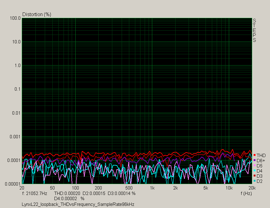

LynxL22 v expanznom slote PCI, loopback test, meranie Arta OK:
 Filesize:  60.14 KB
 Viewed:  553 Time(s)
 Filesize:  30.49 KB
 Viewed:  677 Time(s)

Skvělý výsledek, ale ta cena docela drsná. Vždyť to stojí snad víc, než samotná karta LYNX. Crying or Very sad
Ale výhoda nezávislosti na síťovém napájení je jednoznačná.
Nechtělo by to kvůli SW operační systém WIN XP ?

Neviem, či ti to nejako pomôže, ale prišla mi práve pozvánka na AES konferenciu (ktorá bude o pár dní v Budapešti) a okrem iných technických news, ktoré majú byť predstavené, je tam aj odstavec k LYNX:

..mimochodom, veľmi pekné výsledky!
