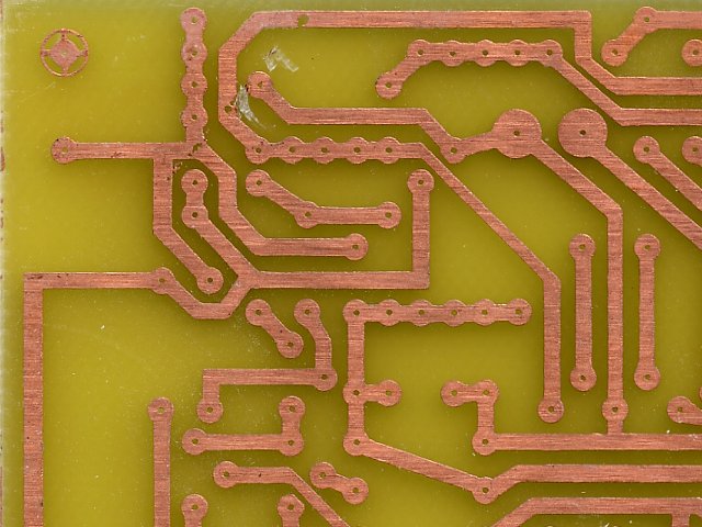

Sklamem ta, takych tu uz bolo vela (aj ja). Jedine dosky sa daju kupit u Kohouta a to je 330 MkII, ale bez navodu, zla kvalita a iba 35um Cu...

Kvalita ujde - FR4, kohout umi i 70um...
PríspevokZaslal: St apríl 04, 2012 09:11:16    Predmet: Odpovedať s citátom
Nevím, jak nyní, ale dělal bez masky, bez prokovů a s častými vlasovými mikropřerušeními cest. Kvalita špatná a pro profi použití zcela nepoužitelné.

PríspevokZaslal: St apríl 04, 2012 10:42:41    Predmet: Odpovedať s citátom
roberto napísal:
Ak ano, tak je to novinka. Informoval som sa asi pred 1/2 rokom a vraj vie iba 35um.

Poslední rok dva bez problému. Postavil jsem DPA330 mk2 na 70um desce a šlapala na první šup. Akorát nedoporučuji nechat si to od něj vrtat, dá víc desek přes sebe...
PríspevokZaslal: St apríl 04, 2012 13:56:38    Predmet: Odpovedať s citátom
Takže stále bez prokovených otvorů. Pak je otázka, co je zákazník ochoten akceptovat jako daň za nízkou cenu.

Musím se Jirky Kohouta zastat: znám ho už čtyřicet let a vždy jsem byl s jeho prací spokojený...nedělá sice prokovený spoje, není na to zařízený, ale kvalita je pro amatérskou potřebu dostačující, obzvláště k ceně...a pro něj hovoří i krátké dodací doby a hlavně mimořádná ochota, s níž vychází vstříc netypickým požadavkům zákazníků....
PríspevokZaslal: St apríl 04, 2012 17:09:25    Predmet: Odpovedať s citátom
Ja jsem mel katastrofalni zkusenosti kolem r. 1992 tykalo se to desek pro regulatory teploty a digitalni teplomery. Cca 20 desek jsem vyhodil a presel k Pragoboardu.

Prikladam ofoteny kusok DPS. Asi ma uz poskodenu filmovu predlohu. Je to tak na oboch DPS.
Kupil som 2 ks a ich osadenie budem niekedy v buducnosti brat ako mentalne cvicenie. Smile Bude treba niektore spoje opravit a niektore zasa preskrabnut. Ocakaval som trosku vacsiu kvalitu.
Ked som objednaval, bol k dispozicii iba 35um DPS! Chcel som 70um... Mozno sa za posledeho 1/2 roka nieco zmenilo. Neviem.

Tak to je slušná prasárna, ja je měl 100%, nic škrabat jsem nemusel..

Je to něco za něco, Jupíku - buď za hubičky, s potenciální malou chybičkou, kterou ale můžeš najít razdva, nebo profiverzi, elektronicky testovanou, ale taky dražší...ostatně, po všech mejch zkušenostech s kopírováním a nekonečným rozčilováním, budou už všechny moje nový konstrukce na vícevrstvejch deskách, takže tam neuvidíte zhola nic, jen rozlitou měď...a ze schematu taky nic, jen osazovák a popis nastavení...a bude klid.... Laughing

No jo, od kohoutů je deska několikrát levnější oproti Mk4. Schéma je prakticky totožné, topologicky jediný rozdíl je v přesunutí boucherotu..

PríspevokZaslal: St apríl 04, 2012 21:23:03    Predmet: Odpovedať s citátom
roberto napísal:
No jo, od kohoutů je deska několikrát levnější ..
Jenže se to ve výsledku nevyplatí, alespoň mně ne. Ta fotka výše hovoří za vše, ještě levnější je si to splácat doma - stejná logika.

Taky jsem si raděj připlatil za oboustrannou desku, DPA330 si to zaslouží.. Smile

Vzhled desky ukazuje možnosti amatéra na sklonku bolševický éry...nějak pánové zapomínáte, že tehdy si amatér NEMOHL nechat udělat desku v dnešním standardu, takže si tyhle zívácký kecy vodpusťte...udělal jsem mezi roky 70 až 90 stovky zesilovačů, všechny plošňáky byly udělaný J.K. a mnohé slouží dodnes, takže to s tou kvalitou nebylo až tak hrozný...
A ty, Padesátko : minimální slušnost je zeptat se autora...
PríspevokZaslal: Št apríl 05, 2012 05:55:05    Predmet: Odpovedať s citátom
Cca od roku 1990 byla i pro "amatéra" možnost si nechat udělat dvoustranné desky s prokovenými otvory, s pocínovanými cestami a halem pro stažení otřepů. Pouze nebyla maska. Pokud někdo dodnes vyrábí a prodává desky v takové technologické kvalitě, jako je na fotce, tak k tomu těžko něco dodat. Možná ses měl tehdy poohlédnout po jiné firmě.

Já si nechal dělat všemožné desky u Kohouta už několikrát během pár let zpět. Nikdy jsem neměl na žádné desce nejmenší chybičku. Dle mého kvalita výborná (vrtám doma). Jde taky o to co člověk čeká, nebudu si nechávat dělat desky s prokovy a maskou na každých pár kousků DPS doma na "hraní". Pro profi je situace samozřejmě jiná.

Od Kohouta jsem pár desek také koupil, působí amatérsky, ale jako nouzovka dobrý.

Já si nechal dělat všemožné desky u Kohouta už několikrát během pár let zpět. Nikdy jsem neměl na žádné desce nejmenší chybičku. Dle mého kvalita výborná (vrtám doma). Pro profi je situace samozřejmě jiná.
Souhlas, to co je na fotce je vyjímka..
