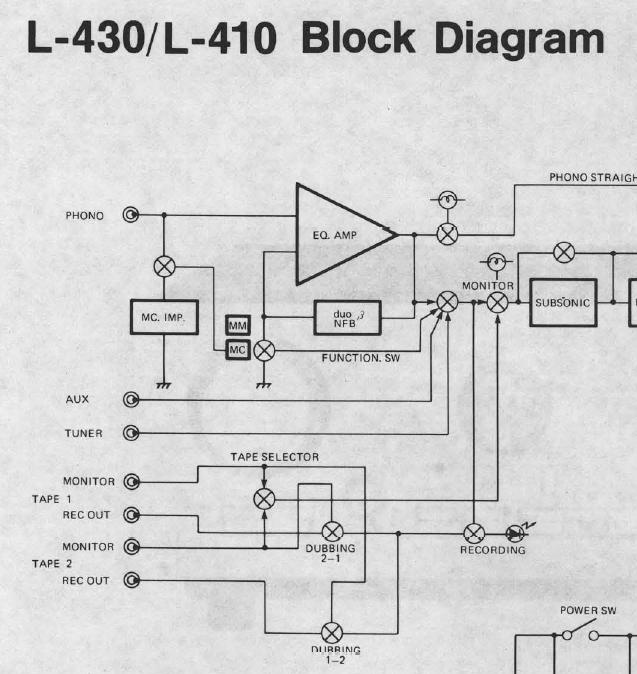

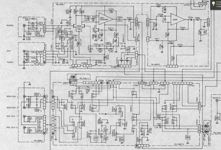

Koukal jsem do schemat nějakých levnějších integrovaných zesilovačů (třeba Luxman řady L-2xx a L-4xx) a často jde uvnitř zesilovače linková cesta z linkových vstupů na REC výstupy jen přes přepínače, ale nikde v cestě není žádný odporový dělič, natož nějaký aktivní prvek (samozřejmě kromě phono vstupu). Takže podle mě dojde jen a pouze k dost zásadnímu prodloužení "linkových kabelů" od linkového výstupu zdroje zvuku na REC vstup magnetofonu. Pravda, uvedené Luxmany mají na všech vstupech i REC výstupech proti zemi odpor 1M a kondenzátor 1nF - to ale asi vzhledem k výstupní impedanci zdroje žádný "výrazný dělič" dělat nebude, ne?
diky
