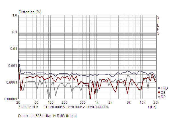

Však to meranie je loopback cez dva počítače galvanicky spojené s ochranným vodičom, "zemná" slučka (rozdelená trafom) cca 20m dlhá.To je podstatne horšie ako 0,5m kábel pri loopbacku v jednom PC...Bez trafa tam boli pri rovnakom meraní násobky siete v úrovni okolo -60dBV. Pre ilustráciu vlastností trafa, THD vs. frekv. pre 1V RMS do záťaže 1k.

PríspevokZaslal: Pi jún 29, 2012 22:05:40    Predmet: Odpovedať s citátom
Děkuji BV za odpověď a grafy, to mi stačí..
