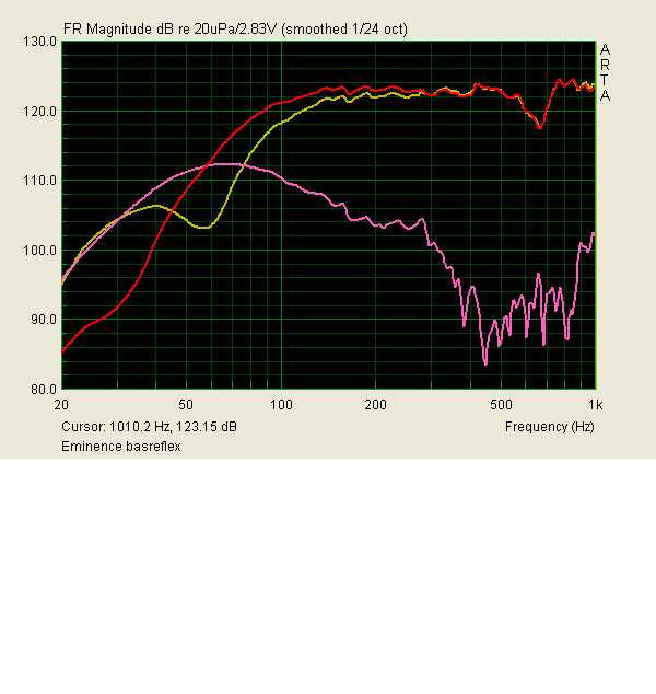

Myslím, že nie je treba sa dohadovať čo cez basreflexový otvor prejde, stačí to odmerať. Klasický nearfield. Pri posúdení účinnosti prechodu stredných frekvencií cez BR otvor je treba tiež brať do úvahy plochu basreflexu a tá je v skutočnosti zlomkom plochy membrány. Takže hlavnú úlohu bude hrať "ladenie" výhybky.
Nepochybuji, že to check má. Měřil jsem totéž na několika repro, do stovek Hz až několika kHz je příspěvek zvuku z BR otvoru nezanedbatelný a je slyšitelný. Nikdo se nedohaduje.

BR mám samozřejmě změřený - jediná rezonance je na 450 Hz -20dB pod úrovní basáku. Dělička basy středy je na 320 Hz čtvrtým řádem a celkový přenos basáku s výhybkou je -14dB na 450Hz. Takže rezonance bassreflexu je -34dB pod úrovní, to je myslím více než dostatečný útlum.

PríspevokZaslal: So september 15, 2012 11:06:30    Predmet: Odpovedať s citátom
Nemyslím jen rezonanci. Můžeš postnout kmitočtovou charakteristiku měřenou u ústí bassreflexu? Aby byla vidět závislost úrovně na kmitočtu.

PríspevokZaslal: So september 15, 2012 11:26:28    Predmet: basreflex Odpovedať s citátom
Toto je 8 palcový Eminence, bez filtrov a v 38 l. ozvučnici. Ja tam žiaden extrémny prienik stredov nevidím

PMA: Je zásadní rozdíl měřit co leze z BR u 3.p. a 2.p.. U 2.p je to slyšet dost, u 3.p. je tento problém minimální, i když mám taky radši BR vzadu.

PríspevokZaslal: Po september 17, 2012 18:26:44    Predmet: Re: basreflex Odpovedať s citátom
godz napísal:
Ale vždyť právě v tom obrázku je zdvih z BR směrem ke středům vidět Smile
