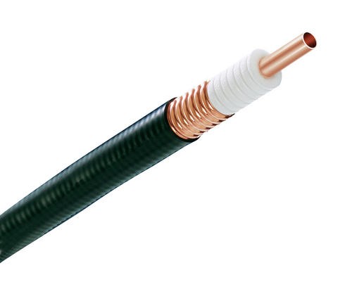

Toto poznáte http://www.wifi-shop.cz/default.asp?cls=stoitems&stifulltext_search=and&fulltext=andrew+heliax
Myslíte tento 1/4 palec LDF 1-50
 Filesize:  14.01 KB
 Viewed:  644 Time(s)
Naposledy upravil furto dňa Ne august 11, 2013 13:58:30, celkom upravené 2 krát.

Aha zjavne tento bude mať celomedené jadro FSJ 1-50A
 Filesize:  10.84 KB
 Viewed:  21526 Time(s)

Ta fotka, co má hliníkový jádto, je PŮLPALEC, dopíči... Twisted Evil

Heliax 1/4 sú v strede iba pomedený hliník.

Všetky 1/4 palce majú copper clad aluminum wire, celomedenné jadro v 1/4 palcoch neviem nájsť.

To je jako se bavit s kozou : měděný jádro má JEN TEN 1/4 ", silnější mají jen poměděnej hliník...kdybych já uvažoval jako posranej hifista, nikdy jsem to nevyzkoušel, protože " hliník nikdy, ten nehraje " a nikdy bych nepřišel na to, že to je ten nejlepší kabel...až si to vyzkoušíte, spadne vám čelist...

LDF: Copper-Clad Aluminum Wire / PE Foam / Corrugated Copper
FSJ: Copper-Clad Aluminum Wire / PE Foam / Corrugated Copper
Takže materiál je (v súčasnosti) rovnaký u oboch.
LDF: Low Density Foam Coaxial Cable
FSJ: Superflexible Low Density Foam Coaxial Cable
FSJ je ohybnejší.
A ešte parametre na porovnanie:
FSJ1-50A - 1/4":
DC Resistance Inner ohms/1000m: 9.843
DC Resistance Outer ohms/1000m: 6.562
Capacitance pF/m: 79.4
Inductance μH/m: 0.200
Operating Frequency Band 1–18000 MHz
LDF1-50 - 1/4":
DC Resistance Inner ohms/1000m: 5.15
DC Resistance Outer ohms/1000m: 4.00
Capacitance pF/m: 76.8
Operating Frequency Band 0.5-15800 MHz
FSJ4-50B - 1/2":
DC Resistance Inner ohms/1000m: 2.690
DC Resistance Outer ohms/1000m: 3.281
Capacitance pF/m: 82.7
Inductance μH/m: 0.207
Operating Frequency Band 1–10200 MHz
LDF4-50A - 1/2":
DC Resistance Inner ohms/1000m: 1.480
DC Resistance Outer ohms/1000m: 1.903
Capacitance pF/m: 75.8
Inductance μH/m: 0.190
Operating Frequency Band 1–8800 MHz
A ceny:
FSJ1-50A - 1/4": $2.05 / ft
LDF1-50 - 1/4": $1.75 / ft
FSJ4-50B - 1/2": $3.95 / ft
LDF4-50A - 1/2": $2.95 / ft
Zdroj: http://www.rfparts.com/coax/heliaxcoax.html

Alebo aj FSJ4-50b ten je super flexible
http://www.wifi-shop.cz/default.asp?cls=stoitems&stifulltext_search=and&fulltext=heliax
