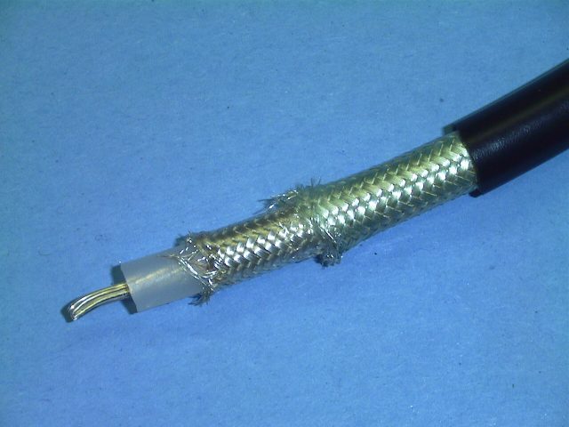

Sakra ja som ten RG214 vymazal,
 Filesize:  41.13 KB
 Viewed:  597 Time(s)
