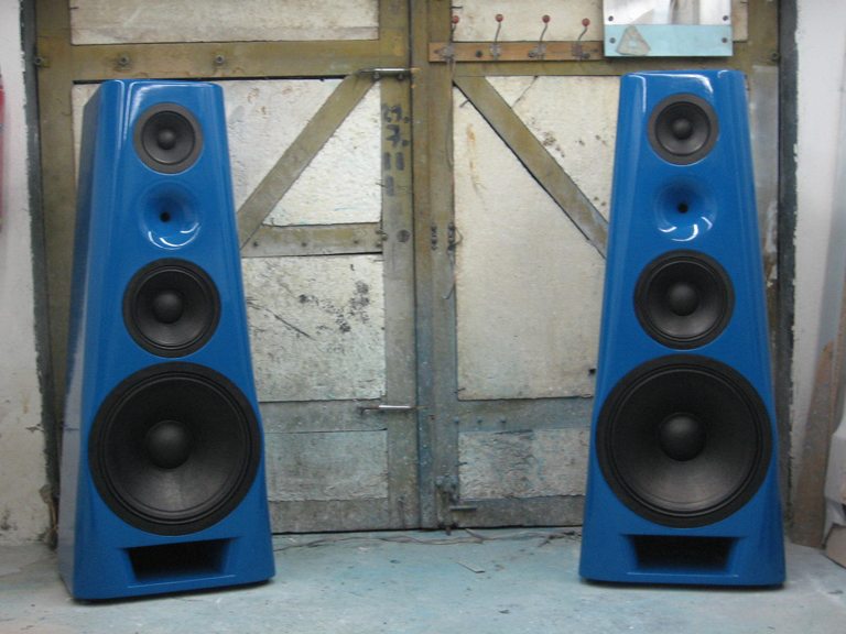

PríspevokZaslal: Po december 17, 2012 11:58:20    Predmet: Odpovedať s citátom
Proběhla výměna za novej vhodnější waveguide a změnila se výška za BC DE250 místo původního Selenia. Výhybka je hotová, funkčnost vyzkoušená a začínáme lakovat Smile

PríspevokZaslal: St január 16, 2013 16:35:29    Predmet: Odpovedať s citátom
menší progres

PríspevokZaslal: Št február 14, 2013 22:33:52    Predmet: Odpovedať s citátom
konečně hotovo

PríspevokZaslal: Št február 14, 2013 23:26:51    Predmet: Odpovedať s citátom
To scream: Nářez!

PríspevokZaslal: Pi február 15, 2013 08:32:06    Predmet: Odpovedať s citátom
Tak to je mohutnyyyy, ocenuju ramecky kosu, vypada to pekne uhlazene. Hadam ze lak delal lakyrnik, vypada to ze je bez "pomerance". Jsou uz nejaka mereni? Kolik to cely vazi?

PríspevokZaslal: Pi február 15, 2013 09:11:14    Predmet: Odpovedať s citátom
Impozantné sústavy. Len neviem prečo tá modrá. Thumb up

PríspevokZaslal: Pi február 15, 2013 11:51:57    Predmet: Odpovedať s citátom
Milan, toď malý pokus.. ..pôsobilo by to (myslím) menej "hmotne"..
..a teším sa na fotky v interiéri :-) ..predpokladám, že tá modrá kvôli nemu.. ??

PríspevokZaslal: Pi február 15, 2013 12:41:52    Predmet: Odpovedať s citátom
Kuzousch: Díky, Na výrobu a lakování v garáži dobrý ne Smile
Kocour: Díky, Ne je to one man show, i lak i rámečky sem dělal sám v garáži. Lak má asi 20 vrstev a kdyby mi při domíchávání barvy namíchali opravdu tu samou, byl by ještě leší, ale i tak to snad není špatný. Máš pravdu, měl sem za to, že měření tu je. Ale je tu jen se starým WG a výškou. Aktuální měření tohohle setupu sem dám během dne. Kolik to váží by mě taky zajímalo. Zkusím sehnat váhu. Zatím vím jen to, že se to drží tak blbě a je to tak těžký, že neustálý otáčení tak, aby mi to stálo třeba na vršku a druhej den zase normálně mi připravili pěkně krušný chvíle. Obzvláště po tom, co už to bylo v laku a nemohl sem dopustit žádný sebemenší kontakt.
godz: Díky, modrá je ze stejnýho důvodu jako proč to je 4 pásmo. Přání majitele. Dal sem na to to, co si donesl. Nejdřív se mi to moc nezdálo, ale nakonec musím říct, že se mi to líbí. Je to extrém se vším všudy a každýho to hned trkne do očí. Takový věci dělám rád.
michal: nad tímhle sem taky přemýšlel a přemýšlel sem i o tom, že bych zahladil obvodovou spáru. Vše je odzkoušený a dimenzovaný tak, že by delší dobu neměl být důvod to otvírat. Chtěl sem i ty rámečky částečně natáhnout přes první vlnku závěsu, ale majitel nechtěl meniče opticky zmenšovat. I sem přemýšlel o bílejch nebo šedejch rámečkách. Ale takhle to aspoň vypadá jako normální koš u hifi repráků, navíc bez šroubů, takže sem snad z těch mnoha způsobů jak ty rámečky udělat, nezvolil tak špatně.
A majitel právě chtěl, aby to hmotně působilo Smile Jak to bude vypadat v interiéru neví hádám ani on, protože hledá nějaký nový bydlení, kde nebude muset brát ohledy na sousedy Razz Razz

PríspevokZaslal: Pi február 15, 2013 13:56:06    Predmet: Odpovedať s citátom
Farba je skvela - doslova provokujuca. Mne sa to paci - je to nieco ine, ako klasika.
