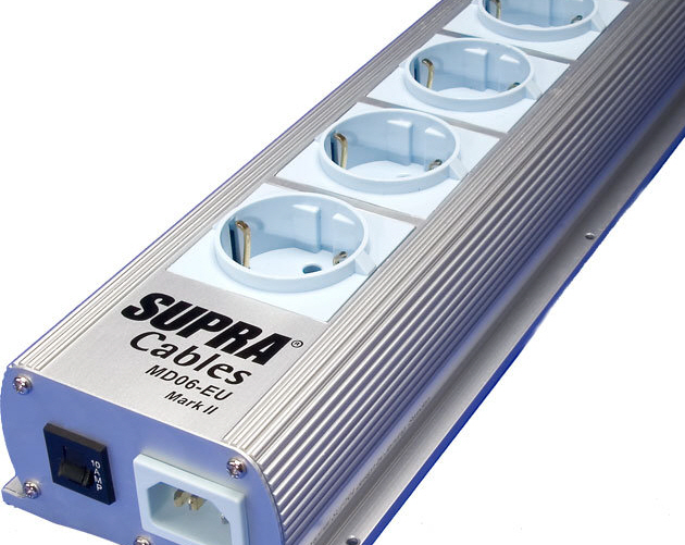

| dobry den mam hore uvedenu prepatovku na ktorej je zelena kontrolka signalizujuca aktivovanu prepatovu ochranu /teda myslim/ mne vsak tato kontrolka nesvieti,kde moze byt prosim vas chyba a ako ju odstranit?velmi pekne dakujem

Surge v preklade znamena priboj, vzduvanie, nahla zmena.
To znamena, ze ak svieti zelena kontrolka SURGE, v sieti je vysoke prepatie a ochrana funguje. Ak svieti iba cervena kontrolka, malo by byt vsetko v poriadku, pretoze v napajacej sieti nebezpecne prepatie nebyva casto, vacsinou pri burkach a bleskoch.

| Domnívám se, že SURGE znamená funkčnost přepěťové ochrany. Je potřeba to rozdělat a zjistit uvnitř, kde je malá destička s přepěťovou ochranou. Vadná může být tepelná pojistka, doutnavka či LEDka a nebo možná i kondenzátor.

| a teraz si vyber:-)ale nie chalani dakujem,priklanam sa k 2 odpovedi,ze kontrolka ma signalizovat funkcnu prepatovu ochranu,asi to budem musiet rozobrat

ako taka sleha vypada
10.59 KB |
21935 Time(s) |

Je fakt ze na obrázkoch na nete svieti červená aj zelená...
148.53 KB |
827 Time(s) |

| na foto ano,no neviem sa k tomu dopatrat:-)ale asi ma ta moje niekde chybu...asi ked nesvieti

kurna, tak potom to signalizuje pripojenie spotrebica.
Varistor funguje aj bez neakej led-ky.
Zajimave, ze na Mark II tu ''aktivnu ochranu'' uz nedali.
163.07 KB |
626 Time(s) |
209.07 KB |
656 Time(s) |

| Ak ta to upokoji, moj Belkin PureAVG82 to ma podobne.

ok
18.67 KB |
710 Time(s) |

Mám doma dva filtry Supra. Jeden k hifi, druhý k DK. U obou svítí červená i zelená kontrolka. Před chvíli jsem se byl na ně podívat.

twk musim tu moju rozobrat a dako premerat...

| Zelená LEDka indikuje přítomnosť síťového napětí na modulu přepěťové ochrany. Nepleťte si to s LEDkou u zesilovačů, kde to právě znamená poruchu, přehřátí. Přepětí trvá zlomek sekundy a rozhodně by jste to ani nepostřehli v případě výskytu přepětí, pokud to signalizovalo aktuální výskyt přepětí.

| takze to ma svietit stale?

Ano, ma svietit stale. Ked sa rozsvieti pri "probleme", tak zavieti tak, ze ju vidno aj z Mesiaca

| furto napísal: | http://www.techradar.com/reviews/audio-visual/hi-fi-and-audio/hi-fi-accessories/supra-mains-block-md06-bs-sp-490218/review
je tam napisane:
A green LED indicates that surge protection is active.
Zelena LED indikuje, ze prepatova ochrana je aktivna |
Ja pod "surge protection is active" rozumiem ze ochrana je aktivna, takze moze "prist" prepatie, ochrana ho zachyti. Co je na tom nepochopitelne?

zelena led ma svietit stale,bola chybna ledka.
