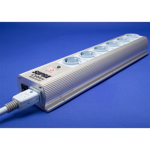

dobry den mam hore uvedenu prepatovku na ktorej je zelena kontrolka signalizujuca aktivovanu prepatovu ochranu /teda myslim/ mne vsak tato kontrolka nesvieti,kde moze byt prosim vas chyba a ako ju odstranit?velmi pekne dakujem

http://www.techradar.com/reviews/audio-visual/hi-fi-and-audio/hi-fi-accessories/supra-mains-block-md06-bs-sp-490218/review
je tam napisane:
A green LED indicates that surge protection is active.
Zelena LED indikuje, ze prepatova ochrana je aktivna.
Skratka surge svieti iba ked je prepatie.
Inak to na tom plosacku ani byt nemoze.
Viete vobec ako funguje varistor?

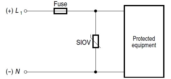

PríspevokZaslal: Ut apríl 02, 2013 11:11:17    Predmet: Odpovedať s citátom
...rozne druhy prepatia ...
http://hakelsk.sk/index.php?obsah=vseobecne-o-prepati

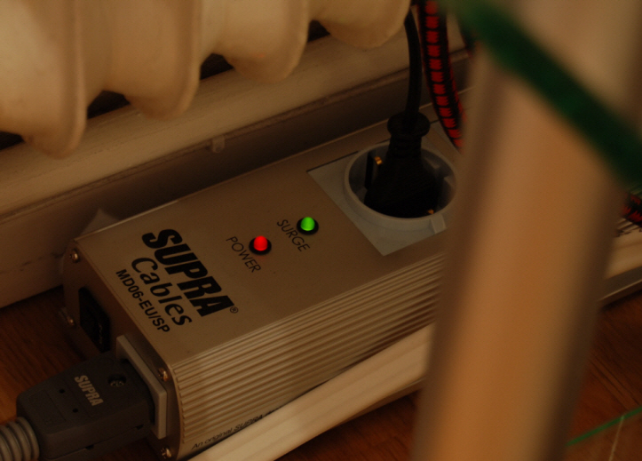

Luky
Založený: 01 január 2009
Príspevky: 204
Bydlisko: SK
PríspevokZaslal: Ut apríl 02, 2013 13:22:36    Predmet: Odpovedať s citátom
Je fakt ze na obrázkoch na nete svieti červená aj zelená...

radis2121
Založený: 08 september 2011
Príspevky: 139
PríspevokZaslal: Ut apríl 02, 2013 13:47:06    Predmet: Odpovedať s citátom
na foto ano,no neviem sa k tomu dopatrat:-)ale asi ma ta moje niekde chybu...asi ked nesvieti
furto
Založený: 26 január 2013
Príspevky: 695
PríspevokZaslal: Ut apríl 02, 2013 17:12:22    Predmet: Odpovedať s citátom
kurna, tak potom to signalizuje pripojenie spotrebica.
Varistor funguje aj bez neakej led-ky.
Zajimave, ze na Mark II tu ''aktivnu ochranu'' uz nedali.

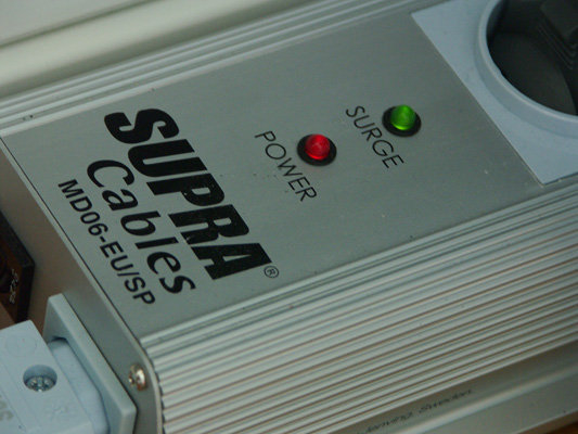

Ivo Toman
Založený: 13 jún 2008
Príspevky: 243
PríspevokZaslal: Ut apríl 02, 2013 20:18:24    Predmet: Odpovedať s citátom
Mám doma dva filtry Supra. Jeden k hifi, druhý k DK. U obou svítí červená i zelená kontrolka. Před chvíli jsem se byl na ně podívat. Smile

MilanTuma
Založený: 15 november 2007
Príspevky: 158
PríspevokZaslal: Ut apríl 02, 2013 20:34:14    Predmet: Odpovedať s citátom
Zelená LEDka indikuje přítomnosť síťového napětí na modulu přepěťové ochrany. Nepleťte si to s LEDkou u zesilovačů, kde to právě znamená poruchu, přehřátí. Přepětí trvá zlomek sekundy a rozhodně by jste to ani nepostřehli v případě výskytu přepětí, pokud to signalizovalo aktuální výskyt přepětí.
