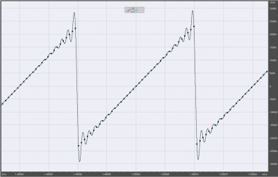

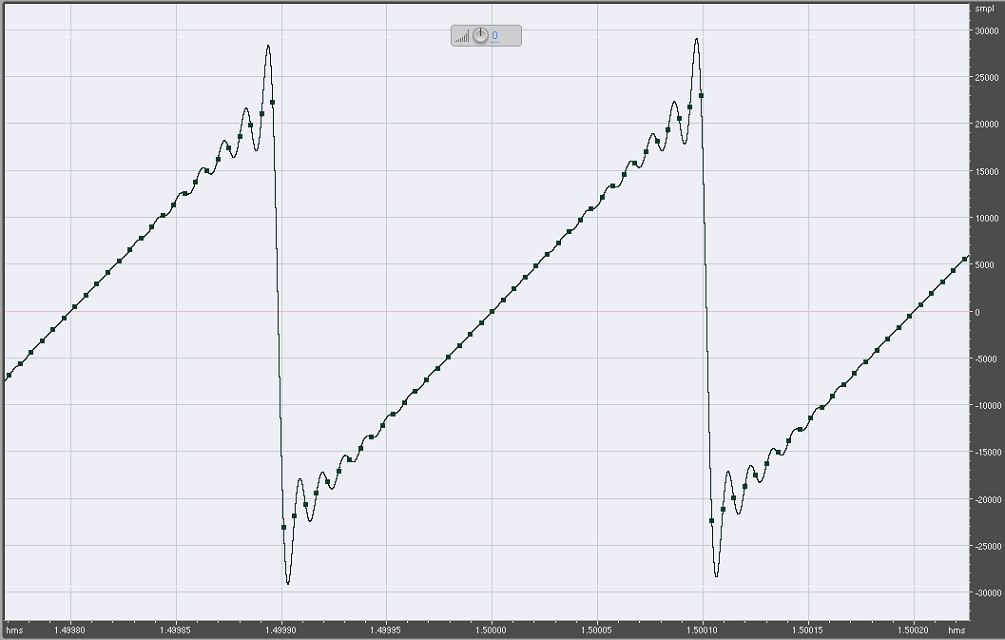

Zaslal: St jún 05, 2013 20:59:06 Predmet: |
Ano, ale to nic nemění na tom, že sinusovku F1 nelze vzorkovat přesným dvojnásobkem Fs = 2*F1. Resp. lze s nesmyslným výsledkem.
K těm pilám atd., příloha. Prostě nic nesmí být nad Fs/2 a nesmí to být ani sinusovka o kmitočtu Fs/2. Jelikož signál musí být kmitočtově omezený, je každý signál, který trvá konečnou dobu, vyloučený z možnosti přesné rekonstrukce na základě svých vzorků . Ale to si hraju, jelikož mě ta argumentace baví. Mlátím prázdnou slámu
Jo ta pila - 5kHz vzorkováno 44kHz a 192kHz.
79.69 KB |
218 Time(s) |
80.16 KB |
231 Time(s) |

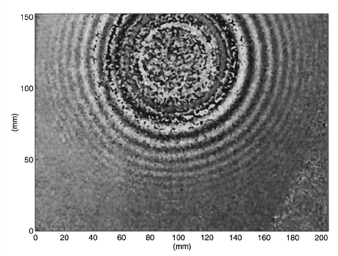

Pokud považujete úder na činel za něco "prudko umelého" .....
| citácia: | Transient wave response of a cymbal using double-pulsed TV
holography
Staffan Schedin and Per O. Gren
Lulea° University of Technology, Division of Experimental Mechanics, S-971 87 Lulea°, Sweden
Thomas D. Rossing
Physics Department, Northern Illinois University, DeKalb, Illinois 60115
Using an electronic system for pulsed TV holography with a double-pulsed ruby laser, transient
wave propagation during intervals from 30 to 480 us after impact is recorded. The first observable
bending waves, having wavelengths of about 5 mm, propagate at about 1700 m/s, and reach the edge
of the cymbal in about 60 us. These are quickly followed by waves of longer wavelength which
scatter at the outer edge of the cymbal and also the central dome and result in standing waves. A
phase unwrapping procedure is used to obtain a three-dimensional map of the wave field.
Holographic film recordings similarly show scattering of transient bending waves at the central
dome. © 1998 Acoustical Society of America. @S0001-4966~98!01802-5#

PMA Pavel Macura
Zaslal: Št jún 06, 2013 09:02:41 Predmet: |
Můžete si najít "akustické pole" po úderu na činel sám, 40% energie je nad 20kHz, měřitelné složky do 100kHz závisí jen na mikrofonu.
Ano, má argumentace se opírá o dohledatelné a věrohodné prameny - což se tu, jak jsem si všiml, nenosí.
Hudební neharmonický signál podobného typu vyžaduje pro jakž-takž věrný záznam, při současných možnostech, vzorkovací kmitočet 384kHz.
Ad ta poznámka o kovech - naměřená nejvyšší frekvence ve výše citovaném pramenu po úderu na činel byla 340kHz (v kovu).
167.98 KB |
193 Time(s) |
