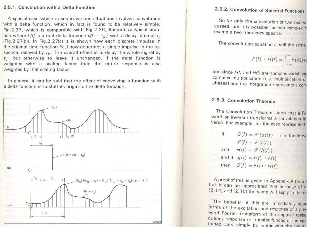

OPA: vysvětlující obrázek ke konvoluci přikládám (nejjednodušší případ bez omezení ve frek. rovině jen s časovým zpožděním). Definici konvolučního integrálu si pls najdi pomocí google, jistá míra samostatnosti je nutnost. I když sdílím Tvou obavu, že konvoluci tu nerozumí skoro nikdo.
Díky za odkaz! Nicméně bez toho zmíněného samostudia vůbec netuším, co to znamená. Ano, máš pravdu, samostatnost je nezbytná.

Prostě je to metoda, kterak na základě impulsní odezvy zjistit odezvu na jakýkoliv signál. Konvoluci v časové oblasti odpovídá násobení v kmitočtové oblasti.
http://en.wikipedia.org/wiki/Convolution_theorem
http://www.jhu.edu/signals/convolve/
PríspevokZaslal: So jún 15, 2013 17:30:16    Predmet: Odpovedať s citátom
opa, velmi selsky řečeno a za jistých podmínek, impulsní odezva (odezva systému na jednotkový impuls) jednoznačně popisuje celý systém z pohledu vstupně/výstupního signálu. Pokud znám impulsní odezvu systému, můžu vypočítat jeho odezvu na libovolný vstupní signál. Operace, která výstupní signál pro daný vstupní počítá, je právě konvoluce s impusní odezvou. Jde tedy o "průchod" signálu systémem, tedy v časové oblasti.
Předpokladem je linearita a tzv. časová invariance. V prvním přiblížení si pod "systémem" můžeš klidně představit reprobednu, zesilovač, ale třeba i samotnou dolní propust, all-pass filtr, obecně frekvenční filtr, ale třeba i efekt přidání ozvěny. Jak to vypadá matematicky, byť je to při vhodném výkladu vcelku názorné a hezky to do sebe zapadá, je k dohledání všude možně, ale nevím, jestli má smysl do toho zabředávat, pokud jsi o tom nikdy neslyšel.
Možná názornější než konvoluce v časové oblasti je představa násobení frekvenčních charakteristik, což je ekvivalent. Pokud mám např. dolnopropustní filtr, ten má i nějakou impulsní odezvu a konvolucí se vstupním signálem dostanu filtrovaný výsledek v časové oblasti, stejně jako když vynásobím fr. charakteristiku vstupního signálu fr. charakteristikou filtru a dostanu výsledek ve frekvenční oblasti. Přechodem tam a zpátky je v praxi samozřejmě FFT.
- Tohle tu ale přece musí znát skoro každý.

Díky, násobení frekvenčních průběhů si umím dobře představit.
Že impulsní odezva obsahuje informaci o frekvenčním průběhu, je mi známo.
Takže pokud bych operaci mohl rozdělit na dva kroky:
1- z impulsní odezvy odvodit frekvenční průběh
2 - tímto průběhem vynásobit vstupní signál
je vše O.K. Ale v jednom kroku si to představit neumím, nicméně to je neznalost matematikym, bez které se to neobejde.
PríspevokZaslal: So jún 15, 2013 18:51:08    Predmet: Odpovedať s citátom
Posouváš impulsní odezvu po signálu a výsledné odezvy sečteš.
PríspevokZaslal: So jún 15, 2013 19:08:21    Predmet: Odpovedať s citátom
No nevím, jestli z toho někdo něco pobere.
Prostě, když to řeknu hodně ledabyle, vstupní signál je možné si představit jako sled různě silných impulsů a každý se na výstupu objeví jako příslušně "zesílená" impulsní odezva. Pak jde jen o to tyhle všechny odezvy sečíst. K tomu je právě potřeba, aby platil princip superpozice, neboli aby byl systém lineární. A k tomu aby neměnil své chování v čase.
