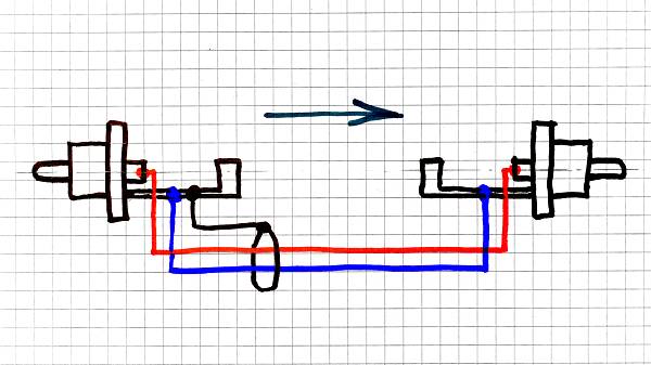

bacil2
Založený: 29 marec 2013
Príspevky: 1431
PríspevokZaslal: So september 28, 2013 00:02:07    Predmet: Odpovedať s citátom
Pri prepojení RCA-RCA symetrickým káblom sa tienenie zapája len na strane zdroja...

To že to niekto nepočuje ešte nič neznamená. Sú jednoducho určité odskúšané štandardy, ktoré na špičkových zariadeniach fungujú.

PríspevokZaslal: So september 28, 2013 08:28:05    Predmet: Odpovedať s citátom
Pri nesymetrickom prepojení vždy tečú po zemnom vodiči nejaké vyrovnávacie prúdy medzi prístrojmi, ktoré sa superponujú k signálu ako úbytok na impedancii týchto vodičov. Je dobré udržať tieto úbytky čo najmenšie, čomu pomôže čo najmenšia impedancia (v akustickom pásme zjednodušená na odpor..)zemného vodiča. Preto je dobré (rozumné, napriek "odskúšaným štandardom") využiť spoločný prierez opletu a jedného signálového vodiča v symetrickom kábli a spojiť ich na obidvoch koncoch. Dvojnásobný prierez=polovičný úbytok= zlepšenie odstupu siete a násobkov cca o 6dB.
Zapojenie opletu len na jednom konci nemá význam, je to slepé prenesenie "niečoho" zo symetrického prepojenia prístrojov (uzemnených), čo je niečo úplne iné, tam sa poliehame na CMRR symetrického vstupu . Je to nepochopenie princípu a dá sa to jednoznačne overiť meraním odstupu, aj keď to zhoršenie nie je počuť..Prekvapivo dobre to (zmenšenie impedancie vodiča) funguje napr. pri použití nesymetrického koaxiálneho kábla s väčším prierezom (napr. reproduktorový koaxiálny kábel tak 2x2,5mm2) na signálové prepojenie RCA-RCA..
http://www.bennettprescott.com/downloads/grounding_tutorial.pdf ,strana 45 a nasledujúce.
Only the resistance of the grounded conductor can make a difference!

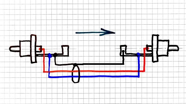

furto
Založený: 26 január 2013
Príspevky: 695
PríspevokZaslal: So september 28, 2013 12:42:04    Predmet: Odpovedať s citátom
Ano, oplet pripájkovať na oboch koncoch.

feco64

PríspevokZaslal: So september 28, 2013 15:07:09    Predmet: Odpovedať s citátom
furto krása ! super nákres dík. myslím že to pomôže nie len mne. našiel som ešte pár diskusií okolo zapojenia. tu sú :
http://www.FFFfff___.cz/index.php/nf-te … edeni.html
http://hifi.slovanet.sk/bb/viewtopic.php?t=2597
ešte raz ďakujem všetkým za ich rady.
urobím to tak ako písal furto, tienenie prispájkujem na oboch koncoch.

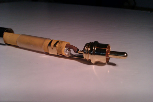

Dnes som sa pustil do výroby signálových káblov no je tu problémik... VDH ma dvojité tienenie viď foto. tak teraz neviem ktorý oplet mám prispájkovať... Crying or Very sad
nemá niekto origo. VDH ? to by bolo jednoduchšie kuknúť ako je urobený ten.
dík za rady.
Uploaded with ImageShack.us

PríspevokZaslal: Ne september 29, 2013 11:01:42    Predmet: Odpovedať s citátom
Daj dve vnútorné žily ako plus a obidva oplety ako mínus.

PríspevokZaslal: Ne september 29, 2013 11:14:58    Predmet: Odpovedať s citátom
BV, PMA chcem káble urobiť tak aby to bolo správne a podľa možností čo najlepšie. som strojár a v elektrike sa absolútne nevyznám, preto sa pýtam niekedy otázky nad ktorými sa niekto znalý veci asi pousmeje...potrebujem vedieť čo kde mám prispájkovať, to by som mal zvládnuť .
Chcem jedným párom prepojiť Lux.C02 z M02. A druhý pár použijem na prepojenie tuner - zosik.

PríspevokZaslal: Ne september 29, 2013 13:25:14    Predmet: Odpovedať s citátom
Možná by mělo být srozumitelně řečeno, co nepřímo vyplývá z poznámek, ale patrně není všem zřejmé.
Kabel se dvěma vnitřními vodiči je určen pro symetrické propojení, tedy konektory XLR, či jiné se dvěma signálovými svorkami.
Pro nesymetrické propjení - konektory RCA (Cinch) - se požívá koaxiální kabel s jedním vnitřním vodičem. Pokud má dvojité (trojité...) stínění, všechny vrstvy stínění se spojí na obou koncích a připojí na zem konektoru.
PríspevokZaslal: Ne september 29, 2013 14:01:08    Predmet: Odpovedať s citátom
Pokud má dvojité stínění, tak vnitřní stínění bych připojil na zem (tělo) RCA-CINCH konektorů na obou stranách a vnější stínění bych připojil jen na 1 konci, a to u zdroje signálu.
PríspevokZaslal: Ne september 29, 2013 14:38:41    Predmet: Odpovedať s citátom
PMA napísal:
Netroufám si tvrdit, co je lepší. Varianta s propojením na obou koncích vede na menší impedanci zemního vodiče. Možná tady je ta hranice, kdy může záležet na konkrétní situaci a uspořádání komponentů. Někdo by řekl: tak zkusit, co je lepší. Jenže fungovat bude obojí a měřit odstup na konci řetězce (bezchybně a bez vnesení dalších vlivů) může být oříšek jak na přístrojové vybavení, tak i na zkušenosti.
Príspevky: 6070
PríspevokZaslal: Ne september 29, 2013 14:49:16    Predmet: Odpovedať s citátom
Rozhodujúca je čo najmenšia impedancia prepoja signálovej zeme medzi prístrojmi pri nesymetrickom prepojení, nakoniec sa to dá jednoducho merať na odstupe rušení.. Takže ešte aj ten jeden vnútorný vodič by som dal jednoducho paralelne k tým dvom opletom. Trochu to zvačší kapcitu signálového vodiča proti zemi, ale to nemusí byť na závadu.
Ak by to bol symetrický prepoj, tak dva signálové +,-, vnútorný oplet na piny 1 na XLR, vonkajší na teleso XLR, na obidvoch koncoch.
PríspevokZaslal: Ne september 29, 2013 14:54:48    Predmet: Odpovedať s citátom
Při tom zapojení dvojitého stínění, co jsem popsal, se zvětšuje odolnost vůči kapacitně vázanému VF rušení do pláště (elst. stínění). Vnitřní (elst. odstíněné) stínění potom funguje "klasicky".
