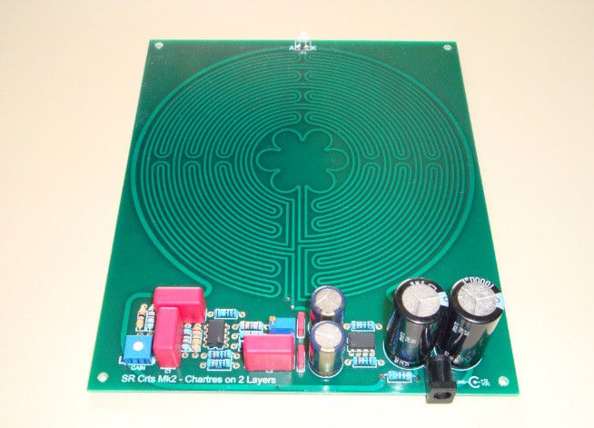

PríspevokZaslal: Št január 02, 2014 14:28:27    Predmet: "Generátory" Schumannovy frekvence 7,83 Hz Odpovedať s citátom
Zakladám toto vlákno, pretože diskusia o týchto výrobkov sa množí vo vláknach v ktorých nemá čo hľadať...
http://www.ebay.com/itm/Schumann-Resonator-Chartres-Mk2-audiophile-tweak-/251394188267?pt=Vintage_Electronics_R2&hash=item3a8842e3eb
http://www.ebay.com/itm/Schumann-Resonator-Chartres-audiophile-tweak-with-Enclosure-Case-/251405910904?pt=Vintage_Electronics_R2&hash=item3a88f5c378
 Filesize:  56.25 KB
 Viewed:  727 Time(s)
 Filesize:  60.51 KB
 Viewed:  759 Time(s)

Super, ta vysílací anténa na tišťáku. Bude dobrá tak na 100MHz s rozptylem 10% podle toho, jakou bude mít zrovna toleranci tišťák.
http://www.digikey.com/us/en/techzone/wireless/resources/articles/selecting-antennas-for-embedded-designs.html
http://www.circuits.dk/calculator_planar_coil_inductor.htm

Přístroje na ovlivnění chopnosti lidského mozku prizpůsobovat svoji bioelektrickou aktivitu předávaným frekvencím zrakových nebo sluchových impulsů a měnit lidské chovaní existují a dokonce i fungují viz:
http://www.eeginstitut.cz/index.php?ap=pristroje&sp=avs#
Ovšem jak silné magnetické pole může vytvořit cívka na PCB při ferkvenci 7,83Hz viz obr. výše když je od posluchače třeba 2m tak aby to bylo vůbec znát? Rolling Eyes

V zájmu objasnění problematiky bych měl dva dotazy:
1) Po podrobnějším pohledu na vyobrazený PCB je patrné nejen to, že použitá plošná cívka bude mít vzhledem ke svým rozměrům velké problémy s účinným vybuzením magnetického pole na pracovní frekvenci řádu Hz, ale navíc jsou spoje vedeny tak, aby byla její indukčnost potlačena. Její komplexní impedance bude tedy určena převážně odporem spojů a vyzářená energie bude mít hlavně tepelný charakter. To je záměr?
2) Schumannova rezonance je výslednicí přirozených fyzikálních jevů na planetární úrovni. Přesto, že se jedná o jev na hranici měřitelnosti, energeticky je jistě mimo možnosti přístroje toto pole nějak ovlivnit.
Jakým způsobem je tedy zajištěna synchronizace přístroje, popřípadě jaký vliv na člověka mají záznějové produkty?
Děkuji za odpovědi, které jistě zůčastněným pomohou získat vhled do obecné problematiky.

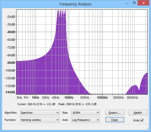

PríspevokZaslal: Št január 02, 2014 19:34:31    Predmet: Odpovedať s citátom
Aj, pardon. Zmršilo mi to Audacity pri konverzii do 16bit.... a neskontroloval som to :-(
Naposledy upravil miero dňa Št január 02, 2014 19:35:38, celkom upravené 1 krát.
PríspevokZaslal: Št január 02, 2014 19:43:53    Predmet: Odpovedať s citátom
Ďakujem za kontrolu, už to je snáď v poriadku. Poučenie do budúcna - "Dva krát meraj, raz rež a ešte raz meraj."
http://mr.ieero.com/pub/listening_tests/schuman-audio-6th-to-10th-harmonics-fixed2.flac
EDIT: Znížena hlasitosť o 3dB.
 Filesize:  19 KB
 Viewed:  723 Time(s)
Naposledy upravil miero dňa Št január 02, 2014 19:58:31, celkom upravené 1 krát.
PríspevokZaslal: Št január 02, 2014 19:45:58    Predmet: Odpovedať s citátom
Hm, tak asi nie je, pretože Audacity zdá sa nedokáže generovať neceločíselnú frekvenciu. Ale na ilustráciu snáď stačí... a navyše to tak generuje i ten "beat".

PríspevokZaslal: Št január 02, 2014 19:49:13    Predmet: Odpovedať s citátom
Pořád to limituje (= "beat"). Musíš stáhnout amplitudu!!
Třeba dvojtón 19+20k má amplitudu +6dB. Šum ještě víc. Je to multiotón, generuj to tak na -20dB!!!

PríspevokZaslal: Št január 02, 2014 19:59:20    Predmet: Odpovedať s citátom
Stiahol som to ešte o 3dB. Ale... problém podľa mňa bude v neceločíselnom, t.j. nepresnom generovaní frekvencie, takže vznikajú rázy... podobne ako keď sa na klavíri zahrá C a C# naraz.
Viac sa s tým teraz hrať nemôžem... možno zajtra skúsim použiť SoX, či to nebude lepšie.
EDIT: Tak tie rázy sú tam úplne z iného dôvodu - súčet "všetkých" harmonických signálu tvorí signál s periodickými impulzmi.
Naposledy upravil miero dňa Pi január 03, 2014 00:17:11, celkom upravené 1 krát.
PríspevokZaslal: Št január 02, 2014 19:59:51    Predmet: Odpovedať s citátom
Tak zkus nestranně vygenerovat signál, který nemá 265 clipped samples. Je potřeba brát v úvahu rekonstrukční filtr --> limitace. O zbytku nehodlám polemizovat, není nutno se přít o každou kravinu, ale aspoň ten signál udělej pořádně.

PríspevokZaslal: Št január 02, 2014 20:06:47    Predmet: Odpovedať s citátom
miero napísal:
Nie som výrobca.
Takže tím to asi skončí............
princip působení tedy neznámý nebo jak?
Podle obrázků a schéma dle mě tedy působením 7,83hz bezindukční cívky pouze magnetickým polem.........jaké asi může být magnetické pole kusu drátu kterým protéká cca 100mA a sedím od toho 3m daleko? dle mě nula............
