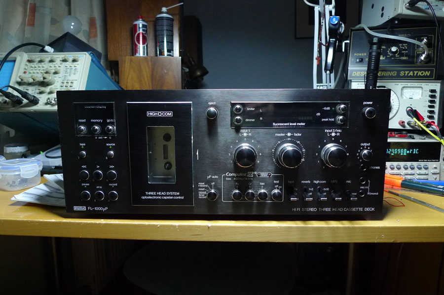

Este pridavam jednu krasnu masinku Eumig FL-1000. Uz som ho raz mal, ale predal som ho. V tom case som si ho este nevedel zreparovat a Naky hrali lepsie. A mozno stacilo len tak malo..... Nevedomost je draha..
Tento som chcel kupit, ale je dost ojety ma velku volu na puzdre kapstanu, takze ho vratim. FL-1000 ma vnutri velmi vela kondenzatorov FRAKO, ktore su notoricky poruchove, takze je nutne vsetky vymenit. keby bol za 50-100€, tak by som ho bral, ale takto nie...

Nie len firma Eumig, aj tento konkretny deck je zaujimavy. Nema zotrvacnik, nema remienky, ma optoelktronicky pohon. Hlavy su podla vsetkeho Alpinky....
Puzdro kapstanu nie je problem, ani Frako kondenzatory, aj ked ich tam je okolo 40. Majitel chce 350€ a na to, kolko je na nom roboty (hlavne ked som Eumig este nerobil,takze to dlhsie trva) ,je to vela. Kedze sa doma na kazdom rohu potkynam o nejaky deck a cela fronta caka na servis, tak si pockam na iny..

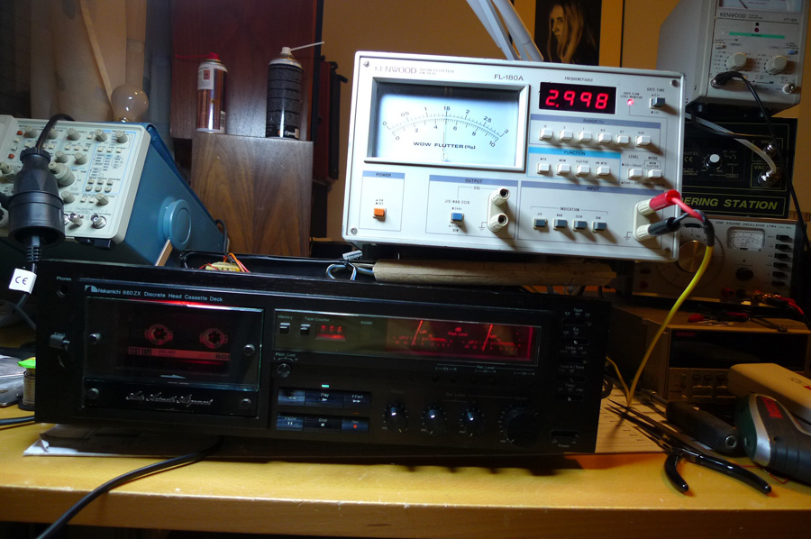

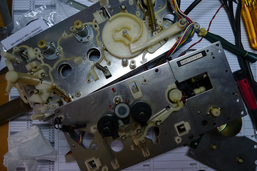

Zaslal: So február 08, 2014 23:49:54 Predmet: Taky maly servis Nakamichi 660ZX |

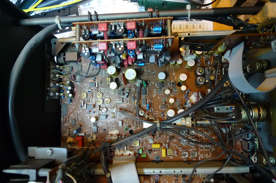

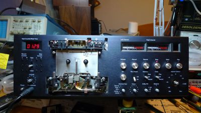

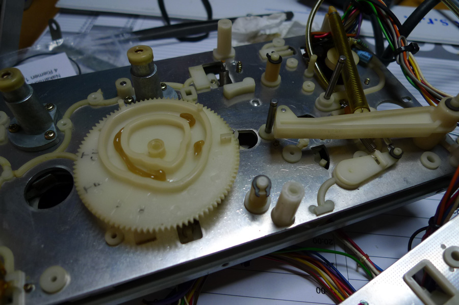

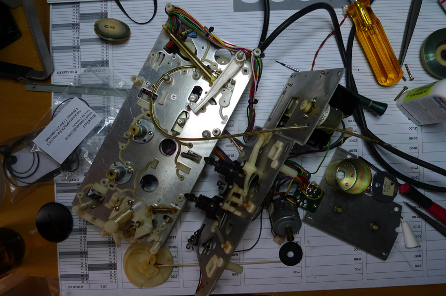

Dnesny den som stravil s nosom strcenym do Nakamichi 660ZX. Hucal mi capstan motor ako diva svina a W&F bol 0,14% wrms, tak bol najvyssi cas s tym nieco robit. Na Ebayi som od Revox_de kupil vsetky remienky, pinch rollery aj "idler" gumicku. Na klasicke Nakamichi mechaniky su od revox_de celkom obstojne..
Celu mechaniku som rozobral do posledneho sroubika, odstranil minimalne 33 rocnu zatvrdnutu vazelinu. Motor capstanu som rozobral, vycistil a namazal (diva svina sa zmenila na sepot kvetin). Potom som uz len puzzle poskladal, nastavil hlavy a celu paskovu drahu pomocou gauge M-300, vycistil a demagnetizoval hlavy. Po celkovom zlozeni som este nastavil presne vysku playback hlavy pomocou track alignment tape (1kHz) a azimut pomocou 10kHz pasky. Nahravaciu hlavu som zatial nenastavoval, prehram zopar kaziet, pockam, kym si mechanika sadne a potom to dokoncim
"Elektricka" cast servisu pozostavala z vymeny operakov 4558 v signalovej ceste za NE5532P a vymeny niekolkych elektrolytov, tiez v signalovej ceste. Je neuveritelne, aky kvalitativny posun k lepsiemu priniesla vymena dvoch operakov z par halierov.
Potom uz len vymena vypalenych ziaroviek, privodneho elektrickeho kablu a par merani...W&F sa po ca 10 hodinach roboty ustalil na 0,055% wrms, ked si mechanika sadne, predpokladam, ze bude okolo 0.04% wrms. Pre tych, ktorych to zaujima a este nevideli rozobraty Nakamichi klasicky transport pridavam par fotiek...

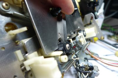

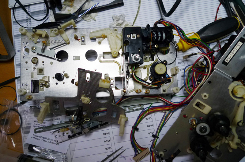

...pokracovanie
238.82 KB |
862 Time(s) |
214.6 KB |
753 Time(s) |
| Nastavovanie paskovej drahy a hlav pomocou M-300 |
