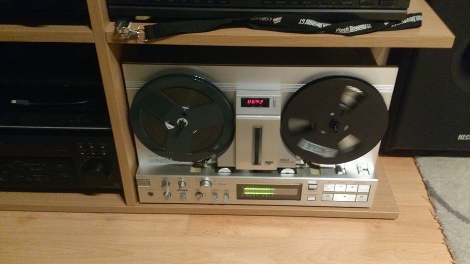

Oprava 1.
Akibono bol tak spokojný že mi poslal svoju GX 625 na ktorej vymenili tiež kondenzátory a tranzistory a ladiace kondíky.
S kalibráciou si však nevedeli rady tak to poslali mne.
Po skalibrovaní hláv aj elektroniky sa javila mašina OK,sklamanie prišlo pri testovaní záznamu čistých frekvencii.
Pri zdvihu nad okolo 8 kHz sa začala prejavovať chyba v rozchode kanálov,myslel som že ja robím chybu pri hlavách a možno opotrebované pásy.
Na druhý deň po myslení večera som si spomenul na hlavičky čo sme kedysi robili ich otáčanie na profi strojoch-dojazd a nesumer obrus.
Hlavičku v Akai som vybral a po preskumaní si pod zväčšením všimol na ľavej strane asi 1 mm od okraja vlásočnicovú prasklinu vertikálne cez sklo hlavy,našťastie mimo aktivnych dráh snímania.
Otočil som o 180 st.as malou úpravou uchytenia vložil späť.
Mašinka ožila a kalibrácie sa podarili bez problémov.
Ešte pri zázname sa mi nedarilo dotiahnuť správne bias,ladiace kondíky neboli zlé ale vykazovali aj pri malom pohybe skoky a a akúsi až mikrofoničnú snímavosť pri poklepaní na ne.
Vymenil som za Philips klasiky lamelové a dotiahol mašinku do konca.
Konečne,zajtra ide domov k majiteľovi v plnej spokojnosti.

Leftfield
Založený: 26 február 2007
Príspevky: 297
PríspevokZaslal: Št november 20, 2014 20:38:49    Predmet: Odpovedať s citátom
Tu je môj nový prírastok Smile
 Filesize:  62.12 KB
 Viewed:  220 Time(s)
hugo2
Založený: 29 august 2010
Príspevky: 579
Bydlisko: Zilina
PríspevokZaslal: Pi november 21, 2014 13:06:21    Predmet: Odpovedať s citátom
Pekný ,prajem ti aby mechanika na ňom vydržala čo najdlhšie.
