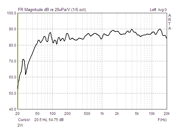

Stačí to vyskúšať s nejakým malým dvojpásmovým boxom, aj v miestnosti a s oknom napr. do 5ms.

Npísal som toto
pri viacpásmovom boxe je lepšie ho postaviť "na hlavu" výškovým reproduktorom bližšie k podlahe a kritický pre presnosť na vyšších kmitočtoch je presný náklon
pretože som také merania robil dávnejšie a "hmlisto" som si pamätal, že sklon vplyv mal. Teraz som si to overil, a sklon vplyv má, ale len na sčítanie okolo deličky (logicky..) pod a nad deličkou sa to sklonom nijako nemení. Takže oprava, je to 100% reprodukovateľné, podmienkou pre presnosť na výškach je ale hladká a odrazivá podlaha. Príklad merania malého dvojpásma , ARTA , režim FR1, zo vzdialenosti cca 1m v miestnosti cca 7x4 m metódou groundplane..

Už som to meranie "zbalil", ale dosť som sa tým hral. Box bol "hore nohami". výškou pri podlahe, ale ten náklon sa prejaví skutočne len okolo deličky, nad tým (1/2 oktávy a viac, závislé aj od strmosti výhybky..)prakticky bez vplyvu (podlaha hladká silne odrazivá keramická dlažba..)
V ARTE je to v režime FR1 vidieť okamžite, stačí meniť sklon a sledovať výsledok.
