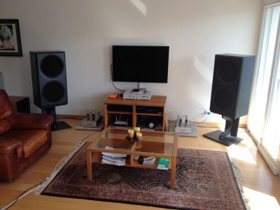

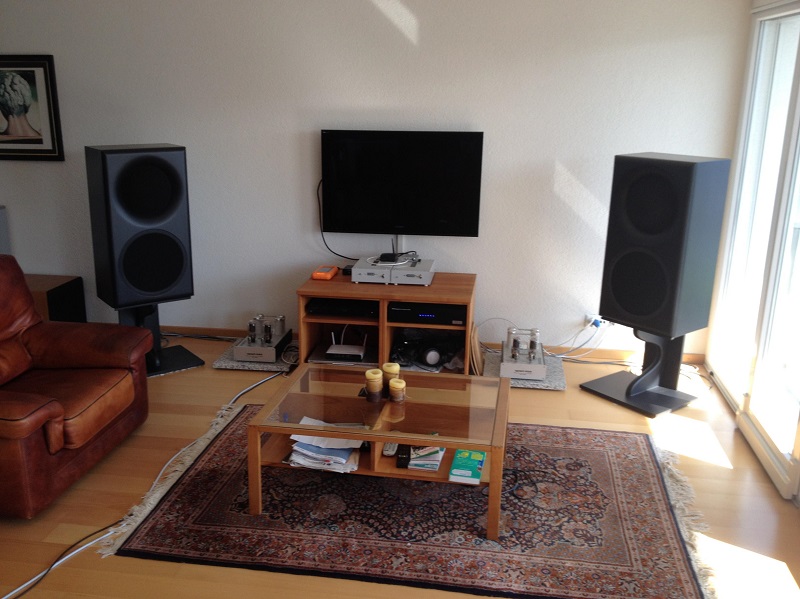

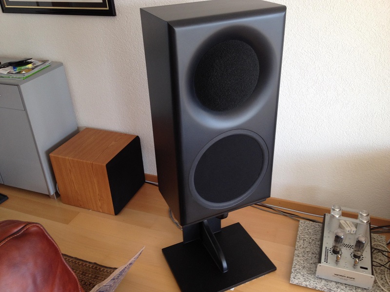

Až budete mít cestu do Švýcar, můžete si zajet poslechnout originál, viz http://www.diyaudio.com/forums/gedlee/257185-my-new-new-summa-speakers.html
