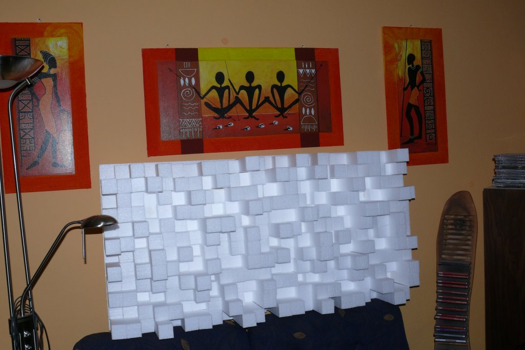

Zaslal: Po júl 21, 2014 21:45:17 Predmet: |
DIY difuzér Skyline by fifi.
92.29 KB |
1001 Time(s) |
Naposledy upravil bubuxin dňa Ut júl 22, 2014 18:08:09, celkom upravené 2 krát. |

Zaslal: St júl 23, 2014 12:41:02 Predmet: sky |
| Ten sky diffuzer ma FIFI spraveny z polystyrenu?Ake su rozmery?
Odar Hifi inventar
Zaslal: St júl 23, 2014 12:56:26 Predmet: |
| 60 x 60 x 25 cm, ~ 1,4 kg, polystyren. Viac info najlepsie u fifiho.

Zaslal: St júl 23, 2014 19:17:37 Predmet: difuzor |
oblečené do "dark side..."
81.32 KB |
879 Time(s) |

Fajn, len ten materiál. Z polystyrénu sa uvoľňujú karcinogény, takže nič do interiérov. A je extrémne horľavý

Některé ty difuzory jsou spíš ozdobné. Pro správnou funkci je podstatná výška resp. hloubka struktury, která určuje nejnižší frekvenci. Pokud to má fungovat od řekněme 340 Hz, musí to být vysoké aspoň 25 cm. Obvyklé panely s výškou 15 cm fungují od asi tak 550 Hz výše. Při výšce 5 cm je to od cca 1700 Hz - to jsou ty umělecké z linku. Na straně vysokých frekvencí je to teoreticky taky omezené, záleží na jemnosti strukturování, ale tam už zjednodušená teorie neplatí a většinou se to řešit nemusí, je důležité jen, aby např. u typu Skyline jednotlivé buňky neměly výšku v malých celistvých násobcích nějakého modulu, třebas 5, 10 a 15 cm. Z toho mimo jiné plyne, že ten algoritmus, který je na různých místech na webu, je víceméně blbě. Ne úplně, ale jde to udělat líp. Dělal jsem si svůj vlastní a na ten je spoleh. A dobrý je taky 2D-RPG a QRD.

| velky bobo napísal: | | ... je důležité jen, aby např. u typu Skyline jednotlivé buňky neměly výšku v malých celistvých násobcích nějakého modulu, třebas 5, 10 a 15 cm. Z toho mimo jiné plyne, že ten algoritmus, který je na různých místech na webu, je víceméně blbě. Ne úplně, ale jde to udělat líp. Dělal jsem si svůj vlastní a na ten je spoleh. A dobrý je taky 2D-RPG a QRD. |
A že mají všechny hranolky stejný průřez nevadí ? Vzniká tam spousta dvojic rovnoběžných ploch, které mají jednu a tu samou vzdálenost - šířku hranolku.
K tomu algoritmu, nestačil by prachobyčejný generátor náhodných čísel, jako je v Excelu ?

| opa napísal: | | velky bobo napísal: | | ... je důležité jen, aby např. u typu Skyline jednotlivé buňky neměly výšku v malých celistvých násobcích nějakého modulu, třebas 5, 10 a 15 cm. Z toho mimo jiné plyne, že ten algoritmus, který je na různých místech na webu, je víceméně blbě. Ne úplně, ale jde to udělat líp. Dělal jsem si svůj vlastní a na ten je spoleh. A dobrý je taky 2D-RPG a QRD. |
K tomu algoritmu, nestačil by prachobyčejný generátor náhodných čísel, jako je v Excelu ? |
Zdá se, že nevadí, ono to je hodně složité. A ten můj algoritmus z náhodných čísel vychází, ale má nějaké stupně volnosti.

bubuxin Hifi expert
Založený: 01 marec 2007 Príspevky: 2886 Bydlisko: Žiar nad Hronom
Zaslal: So júl 26, 2014 22:40:25 Predmet: |
furto, ten pichľavý brloh na foto je úžasný.
opa, vyrobiť to z drevených hranolčekov je fakt piplačka. Ale z polystyrénu to tiež nie je rýchlovka. Difuzér na foto má najvyšší prvok 187 mm je zo štyroch kusov. celkový rozmer je 760 x 760 mm, hmotnosť 26 kg.
74.23 KB |
862 Time(s) |
