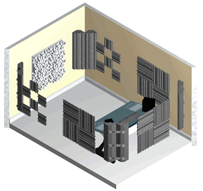

Trebárs aj takto, je to navrhnuté na malé, stredné hlasitosti pre satelity, teda ak máš stĺpovky je dobré inštalovať absorbéry aj nižšie, ...
Ja mám molitan zo: http://sonsat.sk/produkty-a-sluzby/

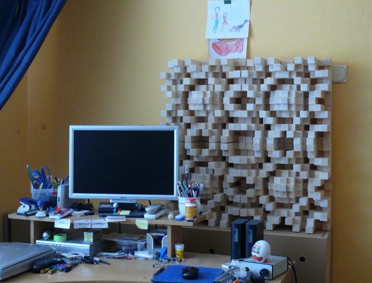

DIY difuzér Skyline by fifi.

Ten sky diffuzer ma FIFI spraveny z polystyrenu?Ake su rozmery?
Odar
Založený: 14 december 2009
Príspevky: 3180
PríspevokZaslal: St júl 23, 2014 12:56:26    Predmet: Odpovedať s citátom
60 x 60 x 25 cm, ~ 1,4 kg, polystyren. Viac info najlepsie u fifiho.

PríspevokZaslal: St júl 23, 2014 19:17:37    Predmet: difuzor Odpovedať s citátom
oblečené do "dark side..."

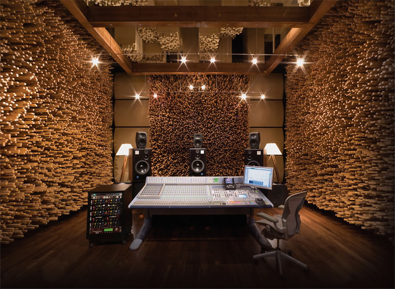

http://olga66.wordpress.com/acoustic-panels/
http://blog.andertons.co.uk/recording/where-to-put-diffusers-in-a-recording-studio

Některé ty difuzory jsou spíš ozdobné. Pro správnou funkci je podstatná výška resp. hloubka struktury, která určuje nejnižší frekvenci. Pokud to má fungovat od řekněme 340 Hz, musí to být vysoké aspoň 25 cm. Obvyklé panely s výškou 15 cm fungují od asi tak 550 Hz výše. Při výšce 5 cm je to od cca 1700 Hz - to jsou ty umělecké z linku. Na straně vysokých frekvencí je to teoreticky taky omezené, záleží na jemnosti strukturování, ale tam už zjednodušená teorie neplatí a většinou se to řešit nemusí, je důležité jen, aby např. u typu Skyline jednotlivé buňky neměly výšku v malých celistvých násobcích nějakého modulu, třebas 5, 10 a 15 cm. Z toho mimo jiné plyne, že ten algoritmus, který je na různých místech na webu, je víceméně blbě. Ne úplně, ale jde to udělat líp. Dělal jsem si svůj vlastní a na ten je spoleh. A dobrý je taky 2D-RPG a QRD.

jj, keď už tak niečo poriadne, aby to fungovalo od 15 - 20 Hz

Do labaku super. Ale kolki z nas maju pri dome podzemny labak? Trochu reality do toho. Hento si do obyvacky nedas.

furto, ten pichľavý brloh na foto je úžasný.
