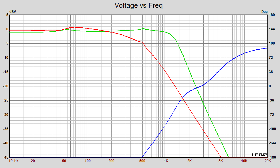

PríspevokZaslal: So júl 26, 2014 15:00:27    Predmet: Odpovedať s citátom
Jestli si někdo umí změřit napěťové přenosy na svorkách měničů, tady je vzor, jak to má vypadat, tj. jak to odpovídá schématu, které je tu uvedené.
Lze tak ověřit, že výhybka funguje správně.
Zleva na -10dBV: dolní basák, horní basák, vejškáč.
 Filesize:  57.14 KB
 Viewed:  799 Time(s)

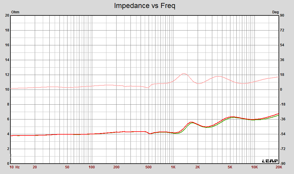

Pro úplnost ještě tedy výsledná impedance reprosoustavy.
Zeleně je její reálná složka.
 Filesize:  25.61 KB
 Viewed:  675 Time(s)

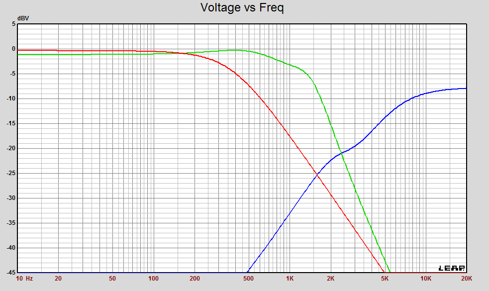

Nahrazením členu C6+R5 seriovým RLC členem cca 6R + 0.3mH + 15uF (lze využít stávajících součástek) lze impedanci nad 100Hz zkompenzovat do zátěže blízké odporové (viz horní obr.), ale popravdě moc nevím, jestli a jaký to má smysl dělat.
Přidáním dalšího RLC členu cca 6ohm + 26mH + 350uF paralelně k dolnímu basáku to jde srovnat takřka celé, ale o smyslu toho už silně pochybuji. Ukazuji to jen pro zajímavost.
Každopádně předpokládá se použití běžného tranzistorového zesilovače s typicky malou výstupní impedancí, tj. s dostatečně vysokým DF.
 Filesize:  61.73 KB
 Viewed:  714 Time(s)
 Filesize:  58.42 KB
 Viewed:  674 Time(s)
