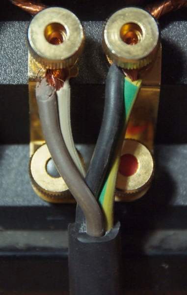

| stanoo24 napísal: | | Ake je to zapojenie do kriza? Normalne to neviem vygooglit |
Když to vezmu podle níže uvedeného obrázku, tak na každém konci kabelu:
1) Spojíš vodič 1 (hnačkový) a 3 (černý). Toto spojení dvou vodičů bude pro tebe představovat "jeden černý drát". Ten dáš do černého reprobanánku a nebo přímo pod černou reprosvorku.
2) Spojíš vodič 2 (modrý) a 4 (červený). Toto spojení dvou vodičů bude pro tebe "jeden červený drát". Ten dáš do červeného reprobanánku a nebo přímo pod červenou reprosvorku.
Běžné CYSY kabely mívají barvy černá-hnědá-černá-zelenožlutá. Na konkrétních barvách nezáleží, ale jde o to spojovat vodiče mechanicky protilehlé a ne sousedící. Ty kabely se hůře shánějí, protože dnes se běžně používají kabely pětižilové. Ty ale použít nelze, protože by to nebylo "prostorově symetrické".
