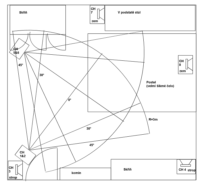

Zaslal: Ut január 06, 2015 13:10:59 Predmet: |
Tak jsem s tím trochu pohnul, ale mám z toho zatím smíšené pocity. Hlavně proto, že práce s tím opravdu nekončí zavěšením beden.[s] A také proto, že 12BR70 při příkonu kolem 5-10W začíná na nízkých frekvencích do cca 50Hz vyluzovat pazvuky.[/s] Všechny subwoofery jsou ekvalizované na F-3=30Hz při Q=0,5. Při mojí typické poslechové hlasitosti kolem 80-90dB to na hudbu nic nedělá,[s] ale při vyšších hlasitostech by to mohlo být slyšet.[/s] Níže je přiložené rozmístění beden v místnosti a odezvy jednotlivých subwooferů v jednom bodě (přibližně půl metru od průsečíku beden směrem nad postel.) Samotnou ekvalizaci jsem dělal tak, že jsem vždy změřil v jednom bodě odezvu všech subwooferů, vybral si nějaké ty peaky a propady a provedl jejich korekci pomocí peak filtrů v minidsp PEQ, někdy globálně, ale většinou pro vybraný subwoofer. A pro orientaci jsem vždy měřil ještě v několika místech. Zatím jediný postup, který se mi osvědčil je vyplňování propadů tak, že propad celkové odezvy koriguji na subwooferu, který má v daném místě propad na stejné frekvenci. Takže když mám propad 10dB na 80Hz v celkové odezvě a některý subwoofer má propad třeba 20dB na 81Hz, tak mu dám boost 10dB a ten propad v celkové odezvě zmizí bez vedlejších následků. U potlačování peaků se mi zatím nepodařilo najít vhodný postup, když některý peak potlačím, tak mi hned vyleze další. Jediná výjimka byla u peaku na 35Hz, který se vyskytoval víceméně ve všech místech, kde jsem měřil a ten jsem potlačil globálně a nic nečekaného se nestalo. Příkládám také odezvu včetně hlavních beden v referenčním bodě a odezvu po jednom dni ekvalizací (cca 15 peak filtrů tu a onde) v místě asi metr daleko od refernčního bodu (v referenčním bodě to je do 90Hz hladké jako SW v bezdozvukové komoře - pak tam zůstaly nějaké peaky, se kterými se mi nedařilo srovnat). Potvrzuje se mi také geddesovo tvrzení, že když je to v jednom místě jakž takž rovné, nebude to jinde horší. Bohužel tohle hádání ekvalizace u mě zatím nevede ke kdo ví jakému výsledku. Doufal jsem, že REW umí ekvalizovat i více SW najednou, ale nepřišel jsem jak, tak to asi neumí...

Velká omluva Beymě a její 12BR70 v2
Všiml jsem si, že šustění, kterého se mi při sledování filmu Gravity dostalo více než dost, není stejně hlasité u všech SW. To mě vedlo k myšlence, že to nemůže být způsobeno repráky (ty by měly být všechny značně podobné), takže jsem vzal lepidlo mamut a všechny spoje zevnitř pořádně natřel. Natřel jsem lepidlo i na speacony. Bedna byla slepená PU lepidlem a spáry na předním čele jsou menší než 0.5mm, přesto si vzduch někudy cestu našel, protože po tomto opatření veškeré pazvuky zmizely. Kouty na zadním čele byly vylity polyacetátem, ale na přední stěně toto z praktických důvodů nešlo - nenapadlo by mě, že PU lepidlo není zárukou absolutní těsnosti spoje.
Po zalepení jsem zkusil 20Hz cca 50W a ... bylo to tak na hraně jestli vůbec něco slyším (spíše jsem měl pocit jakoby mi dunělo v hlavě), což je imho perfektní výsledek. 12BR70 v2 mohu tedy pro multisub doporučit
PS: Do uzavřeného multisubu se dá strčit téměř jakýkoli reprák. Polovina profi basáků (jedno jestli 12" nebo 15") má v 45 litrech citlivost kolem 80dB na 30Hz - stejně jako 12BR70.

Zaslal: Pi február 06, 2015 12:28:51 Predmet: |
Nedokonalost je na mé straně, to nezastírám. Čekal jsem, že můj přístup pokus omyl někoho praští do očí a přestane to považovat za sci-fi (právě pod vlivem tvých tvrzení, že je to vlastně složité téma). Psát takové příspěvky imho má smysl jenom tehdy, když se to člověk sám teprve učí. Každý chce za své peníze maximum, tak bych čekal, že na to mají lidi detektor. Každý si může změřit svůj sub v místnosti a porovnat to s mými prvními výsledky - subwoofery mě stály max 15000, tedy méně než někdo dá za jeden.
WAF: Ukázal jsem na fotkách jak vypadá velká bedna a 12" byla rázem v pohodě. 3/4 subwooferů je u mě navíc neviditelných (pod stolem, za postelí, na skříni). Je fakt, že moje manželka mě nemůže podezřívat, že bych si tak nosil práci domů
Edit: Snad si to tu nepřečte manželka. Svůj přístup můžu hezky ilustrovat na umyvadlech v koupelně. Ukázal jsem, jak vypadá umyvadlo ve výšce 120cm, což je pro mě komfortní výška, pro manželku tak na mytí obličeje. Udělali jsme komromis na 100cm, což jí už zásadně nevadí a já se nemusím hrbit jako u umyvadla v 80cm. Původně pro ni bylo umyvadlo v 80cm samozřejmost.
