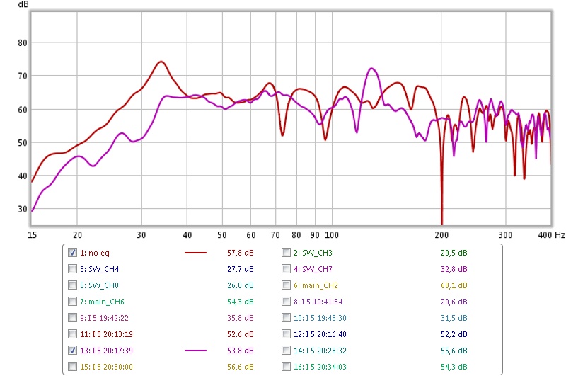

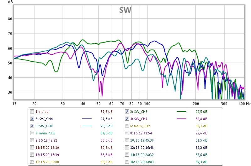

Tak jsem s tím trochu pohnul, ale mám z toho zatím smíšené pocity. Hlavně proto, že práce s tím opravdu nekončí zavěšením beden.[s] A také proto, že 12BR70 při příkonu kolem 5-10W začíná na nízkých frekvencích do cca 50Hz vyluzovat pazvuky.[/s] Všechny subwoofery jsou ekvalizované na F-3=30Hz při Q=0,5. Při mojí typické poslechové hlasitosti kolem 80-90dB to na hudbu nic nedělá,[s] ale při vyšších hlasitostech by to mohlo být slyšet.[/s] Níže je přiložené rozmístění beden v místnosti a odezvy jednotlivých subwooferů v jednom bodě (přibližně půl metru od průsečíku beden směrem nad postel.) Samotnou ekvalizaci jsem dělal tak, že jsem vždy změřil v jednom bodě odezvu všech subwooferů, vybral si nějaké ty peaky a propady a provedl jejich korekci pomocí peak filtrů v minidsp PEQ, někdy globálně, ale většinou pro vybraný subwoofer. A pro orientaci jsem vždy měřil ještě v několika místech. Zatím jediný postup, který se mi osvědčil je vyplňování propadů tak, že propad celkové odezvy koriguji na subwooferu, který má v daném místě propad na stejné frekvenci. Takže když mám propad 10dB na 80Hz v celkové odezvě a některý subwoofer má propad třeba 20dB na 81Hz, tak mu dám boost 10dB a ten propad v celkové odezvě zmizí bez vedlejších následků. U potlačování peaků se mi zatím nepodařilo najít vhodný postup, když některý peak potlačím, tak mi hned vyleze další. Jediná výjimka byla u peaku na 35Hz, který se vyskytoval víceméně ve všech místech, kde jsem měřil a ten jsem potlačil globálně a nic nečekaného se nestalo. Příkládám také odezvu včetně hlavních beden v referenčním bodě a odezvu po jednom dni ekvalizací (cca 15 peak filtrů tu a onde) v místě asi metr daleko od refernčního bodu (v referenčním bodě to je do 90Hz hladké jako SW v bezdozvukové komoře - pak tam zůstaly nějaké peaky, se kterými se mi nedařilo srovnat). Potvrzuje se mi také geddesovo tvrzení, že když je to v jednom místě jakž takž rovné, nebude to jinde horší. Bohužel tohle hádání ekvalizace u mě zatím nevede ke kdo ví jakému výsledku. Doufal jsem, že REW umí ekvalizovat i více SW najednou, ale nepřišel jsem jak, tak to asi neumí...
 Filesize:  104.1 KB
 Viewed:  513 Time(s)
 Filesize:  119.77 KB
 Viewed:  508 Time(s)
 Filesize:  61.65 KB
 Viewed:  492 Time(s)
Naposledy upravil tictom dňa Po február 02, 2015 10:54:24, celkom upravené 1 krát.
