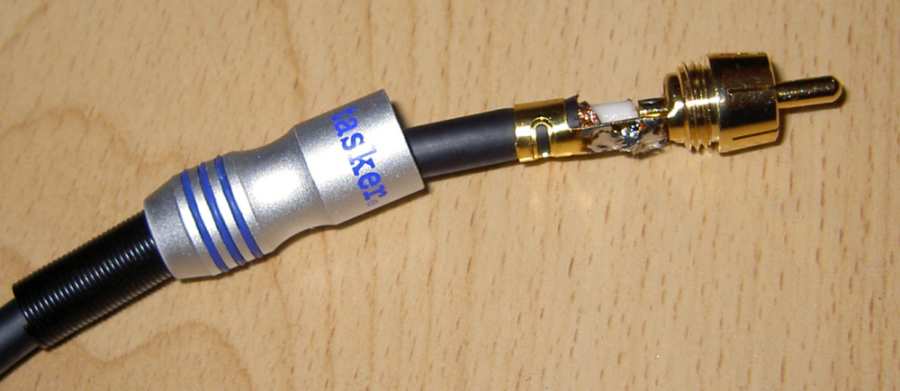

Zimné večery som využil aj menšie "bastlenie" a testovanie. Vyskúšal som aj tu spomínaný kábel Tasker T40 a je to celkom solídny kábel.
Oveľa lepší je však jeho "väčší braček" typ C140:
http://www.tasker.it/include/down_pdf.php?f=930&n=C140_DataSheet
Tasker C140 je detailnejší a vhodné nahrávky majú hlbší priestor. Napríklad Stormy Weather z XLO Test & burn-in cd znie cez T40 plocho, ale cez C140 má hĺbku a lesný roh znie v pozadí. Rozdiel by som nemal problém rozoznať ani v slepom teste.
Typ C140 je o dosť hrubší - má priemer 8 mm, takže to chce vhodné koncovky. Ja som použil koncovky Tasker SP60.
Kto hľadá tip na kvalitný a lacný kábel, tak Tasker C140 mu môžem rozhodne odporúčať.

Lečo, a prečo si nepoužil Tasker C140? Nepripadal Ti lepší? Lebo mňa osobne C140 veľmi príjemne prekvapil. Prekonal aj moju dovtedajšiu "referenciu" Discovery/Clearaudio Trident (triaxiál).
T40 u mňa skončil pri satelitnom prijímači na príjem rozhlasových staníc (nahradil XLO Pro100). Tam C140 už nemal žiaden prínos, dokonca som mal dojem, že pri niektorých staniciach mierne zvýrazňuje zrnitosť ich zvuku.
Káble TR8 a TR11 napadli aj mňa, ale TR8 nemali v e-shope na sklade a na TR11 som nemal vhodné koncovky.
Ja som vyskúšal ešte TSK1031, ktorý by som zaradil tak medzi T40 a C140. Vzhľadom na zanedbateľné cenové rozdiely však nemá význam sa ním viacej zaoberať. C140 je podľa mňa výborný, čo mi potvrdilo aj dlhodobejšie "spolužitie" s ním.

Koncovky Tasker SP60 sú tiež dobré a lacné. Pomerne ľahko sa zasúvajú a držia dobre. Ich tvar umožňuje pevné uchopenie prstami a ľahšie vysunutie, ak je ich paneli zosilňovača veľa vedľa seba. Na konektory, ktoré sa denne nevysúvajú a nezasúvajú, podľa mňa vyhovujú.
Koncovky sú celokovové a vodiče sa spájkujú (opletenie z vonkajšej strany). Uchopenie kábla je pomocou čeľustí, ktoré sú pomerne krátke a C140 uchopia len z boku, preto som spoj ešte poistil aj páskou.
Na obrázku je T40, ktorú čeľuste obopnú, ale otvor v plášti konektora je dosť veľký, preto som ho vyplnil "špirálou" zo staršieho konektora.

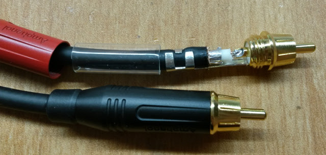

Vyskúšal som nové konektory - Amphenol ACPR-RED/ACPR-BLK. Práca s nimi bola lepšia ako s Rean NYS373. Mechanická konštrukica je podobná, spájkuje sa vodič aj tienenie. Použitý kábel je tiež Tasker T40, z ktorého mám ešte pár metrov v zásobe. Cenovo sú približne rovnaké ako Rean.
Na vyskúšanie musím ešte počkať, kým mi prídu dva decky zo servisu, ale očakávam iba lepšiu mechanickú konštrukciu oproti Rean konektorom.
Reany sa niekedy veľmi ťažko vyťahujú, Amphenoly sú v tomto ohľade určite lepšie.

Robil som ďalšie káble s Amphenol ACPR konektormi a musím povedať, že práca s nimi je lepšia ako s Neutrik/Rean a to platí pre kompletáciu káblov (spájkovanie), ako aj pre ich používanie - pripájanie a odpájanie od komponentov. Včera som komplet prekáblovával audio a s Amphenol ACPR som nadmieru spokojný. Určite sa už ku Neutrik/Rean NYS373 nevrátim. Ešte som zvedayý na dlhodobú kvalitu kontaktov, ale to ukáže až čas.

| Jupi napísal: | | Vyskúšal som nové konektory - Amphenol ACPR-RED/ACPR-BLK. Práca s nimi bola lepšia ako s Rean NYS373. Mechanická konštrukica je podobná, spájkuje sa vodič aj tienenie. Použitý kábel je tiež Tasker T40, z ktorého mám ešte pár metrov v zásobe. Cenovo sú približne rovnaké ako Rean... |
Líbí se mi pevné uchycení kabelu třemi packami. Pokud by se přes ně ještě vešla smršťovací bužírka, tak to nikdo neurve.
